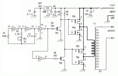

      LH thử tham khảo thêm cái này xem, trước nay anh vẫn bám theo nó đấy. Cũng chẳng chơi MòCU làm gì cho "hại điện".

                          Túm lại schematic cuối cùng như thế nào? Mấy cái xoăn xoăn kia là gì có giá trị bao nhiêu? Mình nóng ruột lắm rùi mà các bác, các cô cứ câu bài hoài.
                            tiện có bài của LH mình có ý tưởng như này có gì các bác chỉ giáo nhé
                            phần công suất cũng như LH(nhưng chỉ có 4 con thôi nhé) nhưng phần cấp điện nuôi ta thay đổi từ 20vdc lên 300vdc cấp cho công suất(theo hình sin 50hz)
