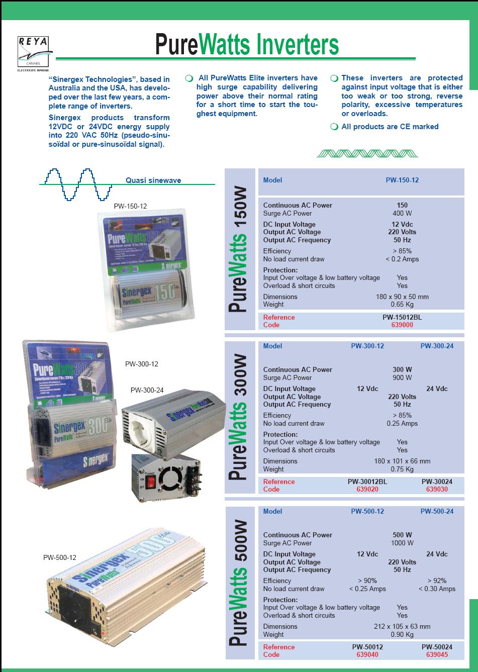

  • Quasi sinewave inverter
    Ở nước ngoài , người ta có làm inverter ra dạng sine giống như LanHuong
    gọi là "Quasi sinewave inverter" ,mà hình như 5 mức điện áp chứ không phải 3 .
    Các bạn xem hình sau đây ,có các thông số kỹ thuật của 3 loại inverter 150W ,
    300W,500W .
    Thường dùng trên ô tô là loại 300W .
    http://yacht.eleng.biz/catalogue/reya/reya.pdf
      300W,500W .
      nguyenmau
      Trên ô tô khách 45 chỗ ngồi có dủng loại biến điện này, ~500W và giá hơn 550 US. Lan Hương chưa có dịp mở ra xem hay đo, chỉ biết là nó dùng cho tải cảm cực tốt, không khác gì điện "nhà đèn".
      Càng nhiều cấp điện áp thì càng tốt, dĩ nhiên là càng phức tạp và càng ... đắt.
      Lan Hương.
