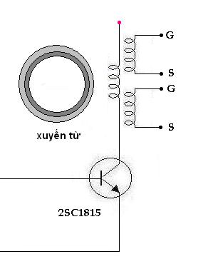

                2/. Đây là biến áp đảo pha xung, lõi là xuyến từ Mã số: TOROIDAL CTy Điện Tử Vietronic Bình Hòa, TP HCM sản xuất. Loại này thường thấy trong ballast đèn ống điện tử, kích thươc 12x8x2.
                Trong hình là lõi dưới cùng bên phải. Thứ cấp biến thế xung này nối vào IRF840 qua điện trở 470 Ohm, có vẽ trong mạch (chỗ bạn hỏi là "nối đi đâu vậy"). Nhớ đấu cho đúng chiều xung.

                  • mấy cái xoăn xoăn đó nối vào mấy con FET trên cùng bên tay phải có ghi 02,01_03.......
                    đó

                      - Lan Hương làm doanh nghiệp, công việc không xuể lấy đâu ra thời gian mở lớp nhỉ. Chỉ mong Lan Hương hướng dẫn nhiều chừng nào ... tốt chừng nấy.
                      - vabk nói chình xác. Mình vẽ riêng một cái biến áp "xoăn xoăn" đó cho các bạn dễ thấy : Cứ 1 biến áp là có 2 cuộn dây tạo điện áp kích cùng pha cho hai FET ở vị trí đồng dẫn trong cầu H.

                      • Anhhung1975 ơi! thương thì thương cho trót nha!A đánh luôn số thứ tự trên mỗi đầu cuộn dây va trên FET luôn đi cho dzể nhìn! Cảm ơn A trước nha! hihi!
                        Còn 1 cái chưa biết nữa là nagy chổ có ký hiệu 105/250V là cái tụ gì vậy? và 2 cuộn dây 2 bên nữa! quấn như thế nào!

                          • Cái xuyến này hoạt động ở tần số hơn 20 Kí-lô-hẹc thì chẳng bàn làm gì . Thấy người ta quấn mấy vòng thì mình quấn bấy nhiêu thôi .
                            Thế dưng , ở tần số 500 hẹc thì cần phải xỏ vào lỗ của nó bao nhiêu trăm vòng dây thì hợp lý hở các bác ??????
