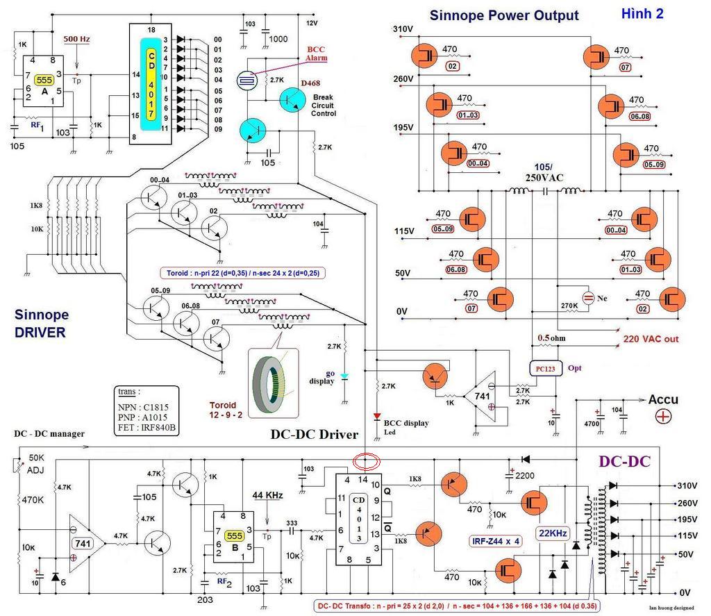

Chào Lan Hương,
Theo mình thấy thì biến thế của Lan Hương có kích thước : lõi ferrite 4,5 Cm x 4,5 Cm x 2 Cm và đạt công suất cả 1000W. Không biết lõi của Lan Hương có khe hở (Air Gap) không ?. Cách xác định tần số làm việc của lõi như thế nào?. Sao phần DC_DC Lan Hương không sử dụng IC UC3842 cho mạch đơn giản.
6 cuộn kích FET Lan Hương dùng lõi xuyến 12-9-2 có phải là kích thước đường kính ngoài, đường kính trong và độ dày không ?, lấy lõi bất kỳ có cung kích thước hay lựa chọn theo thông số nào nữa ?. Còn cuộn lọc ngõ ra AC LAn Hương có ghi là : "Cuộn dây lọc xung 500Hz phối hợp với tụ điện 10 MF/ 250VAC là 22 vòng dây d=0,8 / lõi ferrite 10Cm dài 25 Cm.", không biết Lan Hương có ghi nhầm đơn vị không? và giá thị của tụ là 1 hay là 10uF.
Vài thắc mắc mong Lan Hương chỉ giáo. Cảm ơn nhiều.
Nguyên văn bởi atx_43 Xem bài viếtbạn nói gì mình không hiểu lắm nhưng vấn đề của mình ở đây là không biết tại sao hai con tranistor 2N3055 (Q7,Q8) chạy nóng gian mà còn hay chết và vấn đề nữa là diện áp soay chiều ra chỉ được 120V thôi vì mình không biêts quấn biến áp nên lấy một biến áp người ta ban ngoài chợ Vào 220V ra 12V. mong mọi người giúp đỡ
Cực E của nó sẽ có 4 điện trở nối tới 4 cực B của 4 transisto công suất .
Điện trở có trị số khoảng 47>100 om/2w .
Cuộn sơ cấp BA tính ở 7V+7V .

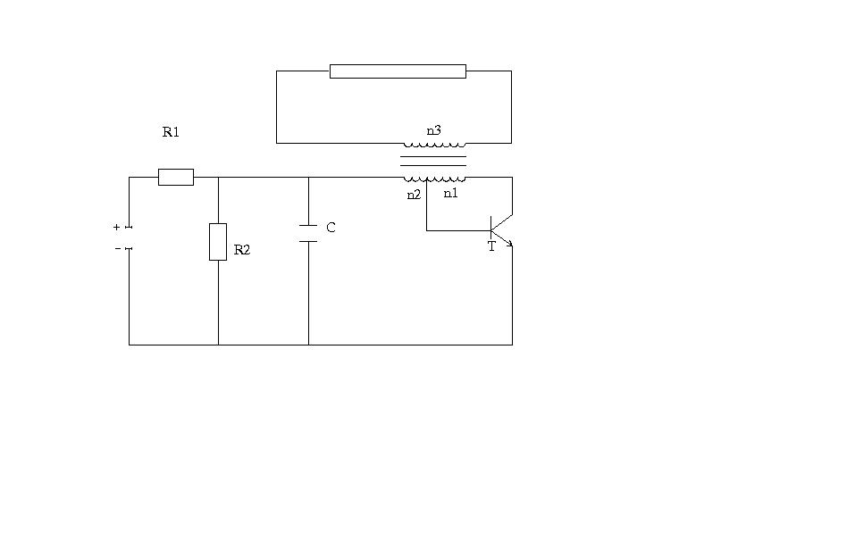

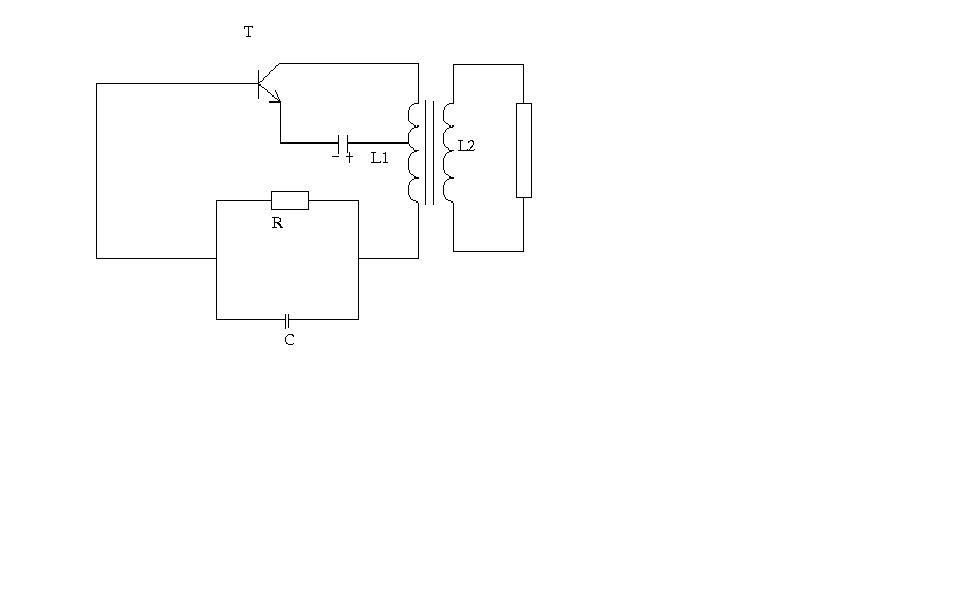

Em đưa lên 2 mạch rung 12V~220V. (Thắp đèn ống)
Mạch thứ nhất:R1=100 OHM/2w; R2=2,7 - 4,3K; C=5000 - 20000pF
n1:n2:n3 = 1,5:1:2,5.
Biến áp dùng lõi Ferit dài 5cm
Mạch thứ hai: L1 = 35+35 vòng. Phi 2,0 mm; R = 300 OHM.
L2 = 550 vòng. Phi 0,5 mm; C = 200 nF/25V.
Biến áp dùng lõi Ferit dài chừng 10cm
CẢ HAI MẠCH DÙNG T LOẠI 2SC1061.
Với mạch thứ nhất. Mạch này em lấy y nguyên trong "Những mạch điện thực dụng" của K.S Nguyễn Đức Ánh và có 2 cách quấn biến áp. Cách kia em không nhớ, với cách này em đã thử nhưng không được. Em thử với R2 = 3,3k và C = 15300 pF. Còn biến áp thì quấn cùng 1 loại dây với tỷ lệ. n1:n2:n3 = 150:100:250.vòng
Mạch thứ hai em chưa thử. Các cao nhân cho xin ý kiến.!!!!!Last edited by alone2412; 26-04-2008, 18:29.Alone
Lan Hương đưa ra mạch này, các bạn có thể sử dụng yên tâm, vì nó đang được dùng tại xưởng của Lan Hương đây thôi.
[img][/img]
- Mạch dùng thắp sáng đèn tuýp dài 0,6 m, dao động Hartley với C1061, hiệu suất rất cao. Lõi từ là biến thế xung EI 20x20x5 mm bằng ferrite (có thể dùng thanh ferrit dài 50mm lấy từ radio cũ). Cỡ dây của cuộn n3 có thể dùng dây d = 0,15 mm / 350 đến 450 vòng. Điện trở R2 từ 1K đến 4K7 (điều chỉnh độ phát sáng của đèn, càng cao thì đèn càng sáng).
- Nếu thắp đèn tuýp dài 1m20 thì dùng D718 + n3 theo số liệu như trong hình.
Lan Hương.Last edited by lanhuong; 27-04-2008, 03:18.
Chị ...!!! Cho em hỏi thêm một chút. Lõi ferrit, lấy ở Radio cũ dài 50mm thì rõ rồi nhưng d=...??? Với lại quấn theo thứ tự cuận nào trươc hay là thế nào cũng đươc??? Hai cái tụ... theo như hình vẽ thì đơn vị của nó là microphara hết ạ. Một cái 472micro còn cái kia 100micro????? Đúng không ạ. Làm ơn chỉ giáo, em không biết mà. ^_^Last edited by alone2412; 28-04-2008, 17:54.Alone

- Theo ý tôi thì cuộn dây hồi tiếp nên quấn giữa cuộn dây tải chân C (n1). Cuộn n1 thì được quấn thành 2 nửa. Tức là quấn theo thứ tự: 1/2 cuộn n1 - cuộn n2 - 1/2 cuộn n1. Mục đích là để tăng hỗ cảm giữa 2 cuộn.
- Chiều quấn thì phải đảm bảo hồi tiếp dương. Ở đây n2 "quấn" ngược chiều n1.

@ to Lan Hương :chào LH có chỗ này trong mạch xem hoài mà ko hiểu, LH nhìn trên hình mình gửi kèm, ngay chỗ mình vẽ thêm vòng tròn màu đỏ ở gần con CD4013.mình ko hiểu tại sao trên đường nối từ chân E của con D468 với chân 14 của con CD4013 lại có nối với nguồn 12Vở vị trí gần chân 14 của con cd4013, hay là LH bị nhằm chỗ này nhỉ, nếu tại vị trí trên mà có điểm nối thì con D468 ko còn tác dụng gì nữa rồi, ===> lúc nào cũng có điện áp 12V cung cấp cho 6 con transistor của phần DC-DC Driver. ko bít có fai mình nhìn ko ra nguyên lý of mạch ko, mong LH chỉ giáo thêm.Last edited by picthanh; 30-04-2008, 00:07.Nguyễn Xuân Thanh - 0905848525 - 01686996698
