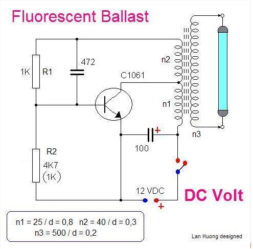

Lại phải làm phiền chị Lan Hương rùi. Nhưng mà cái mạch rung 12V~220V chị post lên em làm rùi nhưng không được, vất vả đi chợ trời tìm mua linh kiện. Cái tụ em dùng cái 100micro/16V, Transistor em mua con 2SC1061 nhưng không được thế là thay bằng H1061, cho em hỏi thêm ác quy mình dùng loại nào nhỉ???? Biến áp thì quấn đúng theo thứ tự n1 -->n2 -->n3. Giữa các quận em cho cách nhau bằng một tờ giấy mỏng. Chị làm ơn cho em lời giải chi tiết hơn được hông???? Cái mạch của chị đây.
