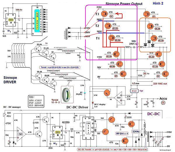

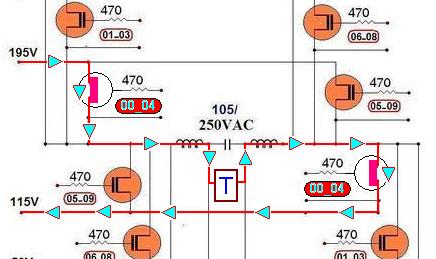

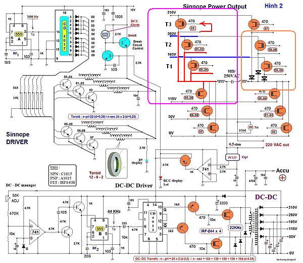

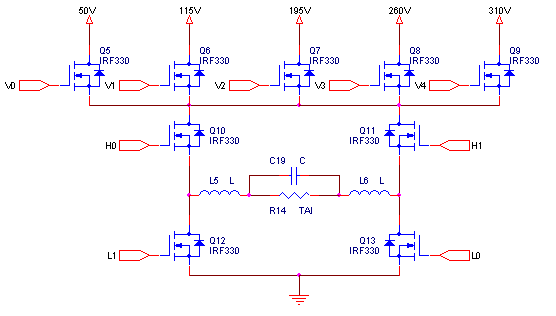

Khi con Fet ở nguồn +310V đóng thì hai Fet ở nguồn 260v và 105v bị ..... ngược ..... âm rương . ( Trong ô màu tim tím )
Như thế thì nó có hỏng không nhở ?????
Các cao thủ thử tính lại xem

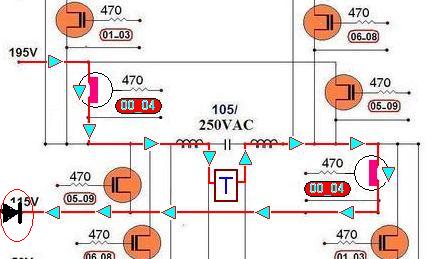

Mình đang định sửa lại như trong ô màu cam cam !!
