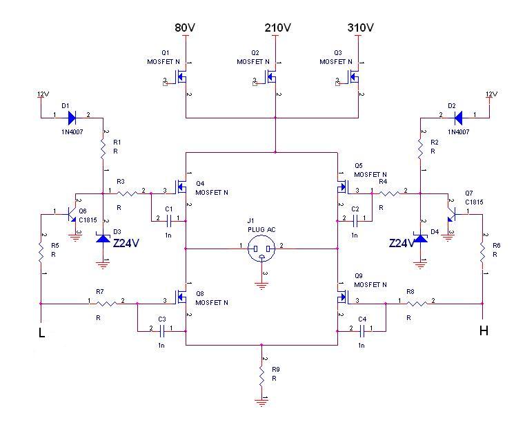

Sử dụng nguồn 12V để đ/k cầu H hoạt động ở 310V
Sau khi load về một số schema , tui chế ra một sơ đồ như hình vẽ ,
chắc chắn còn phải sửa nhiều mới khỏi nướng sò .
Vì chưa tùng làm cầu H bao giờ nên nhờ các bạn chỉ thêm . Thanks Ghi chú :
Nguồn 12V không phải lấy từ bình accu,mà là nguồn phụ từ dao động ,sẽ cấp nguồn cho
LM555,CD4017,...

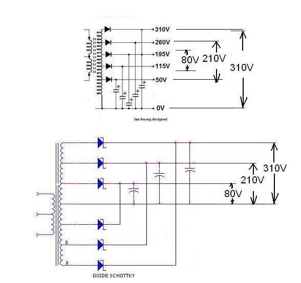

Mạch công suất của Lan Hương dùng 3 cầu Wien riêng cho 3 mức điện áp nhằm phân phối động lực cho các MOS IRF840. Hiệu quả mà Lan Hương thấy được là các MOS ít bị nóng, bền và chịu vượt tải rất mạnh hơn hẳn lúc dùng một cầu Wien cho 3 mức điện áp (gấp gần 4 lần).
Rõ ràng là điện áp "hai đầu" chạy êm hơn với cách thiết kế bộ công suất 3 cầu Wien riêng cho 3 mức điện áp của Lan Hương. Còn cầu "đơn" như của các anh thì không cần.
Hiện nay Lan Hương dùng điện áp đối xứng (chỉ thay đổi cách nắn lọc).

- Mạch của ông không nổ tôi mới lạ!
- Sao phải dùng lằng nhằng thế nhỉ? Sao không cắt tầng dưới (low side) bằng Transistor, đóng tầng trên (high side) bằng opto?
- Áp cấp cho tầng trên thì dùng kiểu boostrap nhưng tụ tích của nó đâu?
- Làm kiểu như ông thì trong một bán kỳ, cực G sẽ bị âm bao nhiêu?
Phải chịu nổ thôi bác Hùng ạ .
Chắc chắn là sẽ bị nổ .
Bác góp ý tui rất cám ơn nhưng ý bác tui chẵng hiểu gì cà ,
Bác nói ngang...không có sơ đồ , hình vẽ gì thì ai biết bác nói đúng hay sai

Tìm các datasheet của IC "HIGH AND LOW SIDE DRIVER" mà đọc, chứ ai mà giải thích cặn kẽ đâu.
Cám ơn bạn Vespa
Tui đã xem một sơ đồ có 2 con HIP2500IP(HIGH AND LOW SIDE DRIVER) đ/k cầu H 4 con IRF636 .
Xem datasheet rồi ,và vài sơ đồ khác nữa mới có ý tưởng làm như thế .

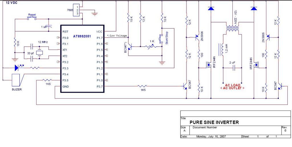

Tôi cho rằng công suất của mạch này không đến mức 1000 W (dựa vào kích thước của điện cảm trong mạch lọc ngõ ra, 1,2 mH). Trong tài liệu thuyết minh tác giả có nêu rằng biên độ sau mạch lọc có thể suy giảm đến 50 %.
Ở điện áp 110 V trị hiệu dụng, dòng điện hiệu dụng sẽ là 9,09 A, với tải thuần trở, khi cung cấp 1000 W tại ngõ ra. Điện cảm xoay chiều ở ngõ ra sẽ cần được thiết kế tương ứng với trị đỉnh của dòng điện là 12,86 A. Theo kinh nghiệm thiết kế và thi công các điện cảm xoay chiều của tôi thì mạch từ sẽ lớn hơn nhiều so với mạch từ đã thấy trong ảnh chụp của prototype trong tài liệu. Tôi sẽ rất vui lòng được biết có loại lõi xuyến nào có đường kính ngoài khoảng 25 mm mà cho phép đạt được 1,2 mH điện cảm với trị đỉnh của dòng điện là 12,86 A.
Các bạn có thể tham khảo link sau để có khái niệm về mức độ lưu trữ năng lượng của các lõi xuyến dùng cho mạch lọc AC 50/60 Hz (T-157 là lõi có đường kính ngoài 1,57 inch = 39,88 mm): http://users.catchnet.com.au/~rjandu.../ac_choke.html

Cái này cho sine khá tốt đấy, tôi đã làm theo phương pháp này từ lâu rồi nhưng công suất nhỏ thôi (200W thôi). Tuy nhiên chọn điện áp cho tụ phải lớn. Khi mà luồng này đang sôi nổi chuyện sine thì tôi đã áp dụng cách đơn giản này rất hiệu quả tốt. Tuy nhiên sau lọc LC có tổn hao.
ở trang 11 trong luồng này bantoi có hỏi cực G của mấy con fet nối vào đâu, vậy bạn tôi có biết chưa, nếu bạn biết rồi làm ơn chỉ mình với? mình cũng đang thắc mắc chỗ này, mình đoán là nối vào mấy cái cuộn dây xoăn xoăn của xuyến từ nhưng mà chưa biết đấu dây như thế nào? không biết chị Lan Hương có còn theo dõi luồng này nữa không, nếu đọc được bài này mong chị giải thích giùm em với.
