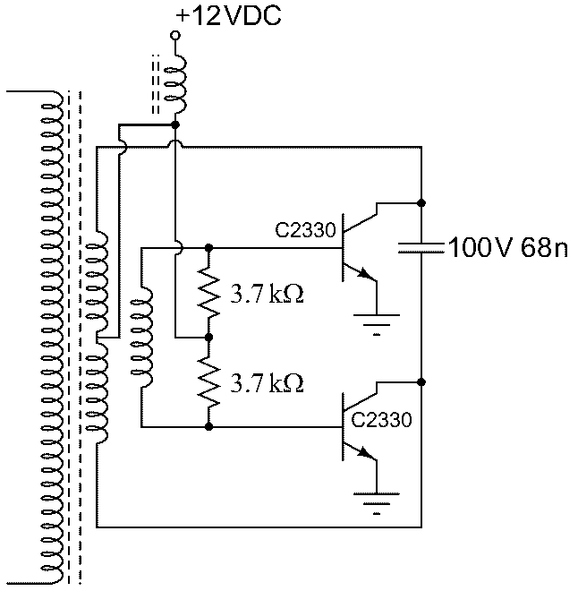

Hỏi công thức tính vòng dây cho biến áp xung!!!
nói thật với anh , bây giờ em đang phân vân giữa 2 dưới , không biết nên dùng mạch nào , anh giúp em với
aoeage10 quấn theo số liệu nầy nhé.
hình trên:n1+n2= 24 + 24 vòng, dây 0.8 mm
---------n3+n4= 8 + 8 --------- 0.6 mm
cuộn thứ cấp 450 vòng ,dây 0.4 mm.
Trans dùng C2335.lỏi ferit 1 cm2
hình dưới:cuộn chân c =24 + 24 vỏng ,dây 0.8 mm
--------- cuộn chân b = 8 vòng, dây 0.6 mm
lỏi ferit 1 cm2.
mạch chỉ dùng cho đèn ống, không dùng cho bóng đèn có transfor [chấn lưu cuộn cảm]

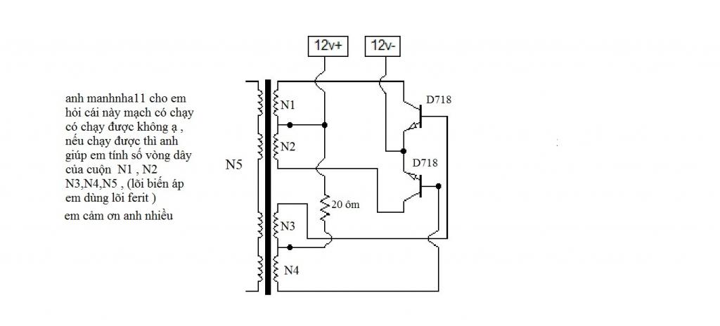

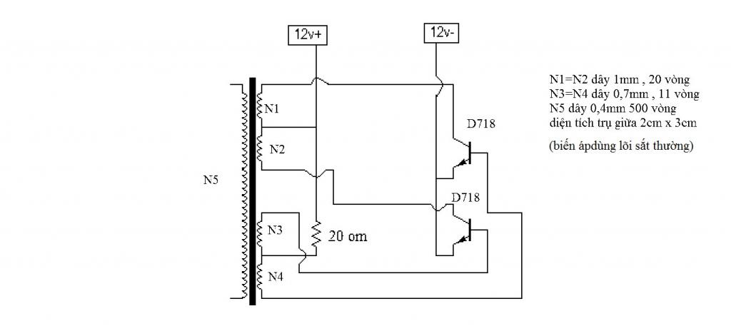

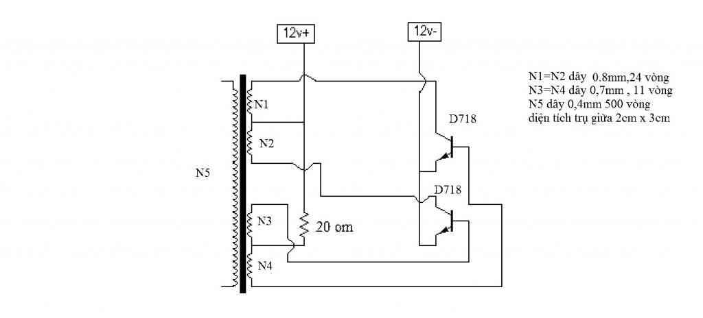

anh manhnha11 (em không biết quý danh của anh nên gọi vậy ) , em dùng mạch này và thông số thế này có được không ạ , anh cho em hỏi thêm : mạch này có chạy được không ạ

mạch nầy chạy tốt còn tùy vào mục đích sử dụng nửa.
