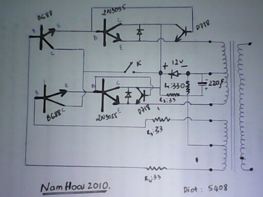

Nguyên văn bởi nemakuku Xem bài viếtchán ghê sao biến áp khó ăn quá.quấn toàn xịt hoài 10 chỉ đạt chừng 1 -2 lần chạy dc thôi.a e nào có bí quyết hay kinh nghiệm wuấn BA làm ơn chỉ mình với,mạc dù quấn có bài bản.đúng số liệu tính toán vậy mà vẩn xịt..hix.Attached Files

Nguyên văn bởi nemakuku Xem bài viếtanh manhnha11 ơi anh có cái sơ đồ đổi từ 12vdc xuống 5vdc để sạt dt ko,cho e xin vài cái với.e định làm 1. cái gắng vào cốp xe cho nó chạy cái máy phát wifi mini dùng dcom của e.khi nào kẹt quá sạt dt luôn.
anh thấy mạch này có sơ sót ko vậy anh manhnha11.có người bảo e sai,phải nên nối E của b688 chung rồi nối với 12+.còn 2 chân C thì nối với B của 2n3055, nhưng b688 là ht âm mà.nối như vậy bình có dòng lớn dây to là chết sò ,cháy trở ngay.với lại mạch này e đã ngâm cứu. và ráp rồi, chạy rất tốt,ổn định,công suất cao thì làm sao sai dc.ức chế thật .Last edited by nemakuku; 07-12-2013, 23:02.
