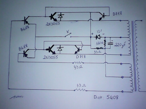

Hỏi công thức tính vòng dây cho biến áp xung!!!
Nguyên văn bởi manhnha11 Xem bài viếtvẻ kí hiệu tr sai ,đấu 2 chân c e sai.
Nguyên văn bởi nemakuku Xem bài viếthìhì nói chung cái sơ đồ chỉ sai chổ con b688 thôi.do ko tra datasheet mà vẽ ẩu hihi.e nhớ đọc đâu đó (A ,B) như b688 là BEC mà chả biết sao datasheet lại BCE như con d718 mới chết.nhìn cái mạch bên ngoài rồi e vẽ theo hiểu biết.e ráp thử trước tới khi nào chạy tốt rồi mới ra vẽ cho ae xem thử,chứ có học điện đâu mà vẽ trước rồi tính toán sau đó mới ráp thử.anh thông cảm chém nhẹ chút.
Nguyên văn bởi manhnha11 Xem bài viếtcần ôn lại kiến thức : Tr kí hiệu A,B [ loại PNP ] chân e có mủi tên chỉ vào trong , Tr kí hiệu C,D [ loại NPN ] chân e có mủi tên chỉ ra ngoài , về các chân BCE b688 - d718 đều giống nhau. chân C d718 đấu vào nguồn dương [ + ] còn chân C b688 đấu vào nguồn âm [ - ].
e sửa lại rồi anh xem lại giúp e như thế đúng chưa, còn thiếu hay sai gì koLast edited by nemakuku; 13-12-2013, 22:18.
Nguyên văn bởi nemakuku Xem bài viếtvân e cảm ơn vì anh đã nhắc nhở,e sẽ cố gắng nghiên cứu thêm.vậy mà e wuên bén đi chỉ lo tới cách bố trí chân mà quên kí hiệu sai.anh manhnha là giáu viên môn điện tử hả.sao mà hay vậy,điện tử dù lỗi lớn nhỏ,cái gì cũng biết hết, ngưởng mộ thật.
-tr B688 [còng lớn] nên đổi lại còng trung như A 671- B633 ,vì trán dùng để kích từng cs nên kôg cần dòng lớn như B688.
-tr 3055 & 718 nên dùng 4 con giống nhau cùng số để tránh dòng khởi động kôg đồng đều.nhớ gắn nhôm giải nhiệt càng lớn càng tốt.
-lấy nguồn + làm mass nên kôg cần phải lót cách điện cho còng với miếng nhôm.
-nên lấp thêm cầu chì bảo vệ cở 20A để cúp nguồn nếu có sự cố. dây dẩn điện nguồn cấp cho mạch và chân C còng phải đủ lớn để kôg bị nóng chảy.
vài lời góp ý ,chúc n thành công.
e chả có học gì về điện tử.nói thật e học tài chính nhưng vì đam mê từ nhỏ nên lấn sân chút.chủ yếu là tự tìm tòi học hỏi từ iternet và một vài tài liệu giấy,nên sự hiểu biết về điện tử còn ít lăm, so với mấy bác pro trên dd.có một số chi tiết e có thiếu,hay sai sót bác nào biết về điện tử xin đừng cười và chỉ bảo e với nhé.e xin cảm ơn và quyết học hỏi.
Nguyên văn bởi manhnha11 Xem bài viếttheo sơ đồ thấy tạm ổn . góp ý thêm :
còn quấn cùng chiều thì hoàn toàn ko chạy luôn,mạch rất nóng.a có thể giải thích giúp e dc ko.

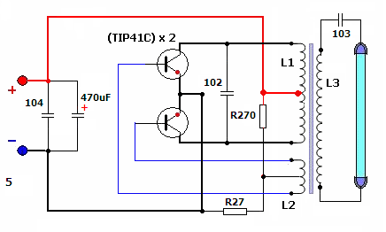

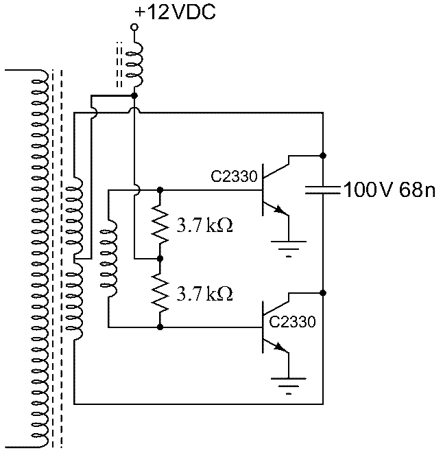

anh tính giúp em quấn cái biến áp 12v lên 24v . công suất 24w dòng 1 A với lõi EE25 . diện tích trụ giữa là 0.6cm x 0.6cm . tóm lại là thế này . Quấn 1 cái biến áp 12v lên 24v
- 12V-----lên-----24v
-dòng 24v 1A
-lõi EE25 . Diện tích trụ giữa 0.6cm x 0.6cm
-Dùng D718
-nên dùng mạch nào .Last edited by TL494; 17-12-2013, 18:17.
Nguyên văn bởi nemakuku Xem bài viếtsố là thế này anh ạ.sau nhiều lần quấn BA tới lui e nhận thấy cuôn hồi quấn ngược chiều với sơ thì máy có chạy nhưng hầu như tuột áp và mất dao động khi có tải dù rất nhỏ
Nguyên văn bởi TL494 Xem bài viếtCho em hỏi tí . 2 mạch này nên dùng mạch nào . [ATTACH=CONFIG]80188[/ATTACH]
[ATTACH=CONFIG]80189[/ATTACH]
-dòng 24v 1A
-Dùng D718
- cuộn C ... 12 vòng X 2 ,đường kính 1mm .
- cuộn B ... 2 vòng , đường kính 0,50mm
- cuộn thứ...26 vòng , đường kính 0,50mmLast edited by manhnha11; 17-12-2013, 22:18.
Nguyên văn bởi manhnha11 Xem bài viếttôi cho số liệu ở mạch thứ hai nhé [ hình dưới ]
- cuộn C ... 12 vòng X 2 ,đường kính 0,50mm .
- cuộn thứ...26 vòng , đường kính 1mm
Nguyên văn bởi TL494 Xem bài viếtanh cho em xin luôn trị số điện trở và công suất với . http://www.dientuvietnam.net/forums/...g-inverter.gif
Nguyên văn bởi manhnha11 Xem bài viếtđiện trở lấy khoảng 1.5k-1/4w.
