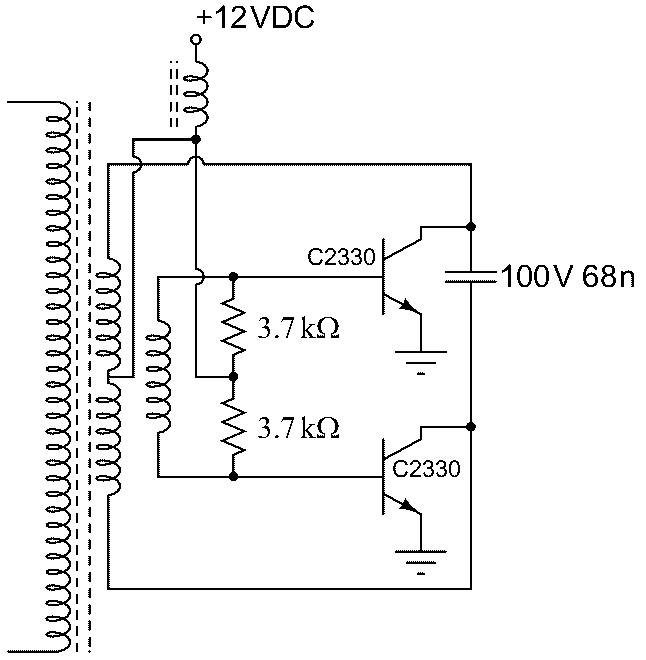

mạch sau thử quấn với số liệu nầy :
-cuộn C... 8vg X2 , dk 1.4 mm .
-cuộn B... 2vg , dk 0,8 mm .
-cuộn thứ .. 16vg , dk 0,8 mm.
-R khoảng 1k -1w .

Nguyên văn bởi nemakuku Xem bài viếtbực quá amh ạ.e nghe người ta nói quấn ht cùng chiều với sơ cấp.e cũng quấn như thế nhưng nó ứ chạy.toàn phải quấn ngược chiều nó mới chạy,,tuy dàng công e chơi vược chỉ tiêu của BA luôn mà dòng lại ra rất yếu.có khi nào có cách quấn BA đặc biệt nào ko.e tháo ra gắn vô,thử hàng chục lần mà kết quả vẫn vậy a ạ
anh giúp e tận tình cách quấn BA fe với e khổ lắm rồi.số liệu anh cứ cho sẵn luôn cũng dc.
các bài viết của nemakuku tôi chưa nắm được ý tưởng thực hiện là mạch nào ,dùng fe gì [fe sắt miếng hay ferit],công suất bao nhiêu ?
với mạch dao động blocking cuộn dây C [cuộn chủ] và cuộn dây B [hồi tiếp] có chung điểm giửa về nguồn thì quấn dây cùng chiều là đúng .[hình giống như bài #78]Last edited by manhnha11; 22-12-2013, 21:01.
Nguyên văn bởi nemakuku Xem bài viếte định làm cái dao động nghẹt 2 vế. vấp phải cái biến áp như đả kể với a lúc trước là cái ba sắt từ trong tv 12 inh trắng đen nhưng rắc rối quá.ước tính khoảng 80w nhưng nó ko dc như ý muốn anh ạ.nó 1 là ko chạy.2 là chạy mà dòng yếu lắm.dao động thì như sơ đồ. e chụp rồi úp lên đó
nên ráp mạch dao động đa hài để kích cặp CS để mạch chạy được ổn định hơn,
Nguyên văn bởi nemakuku Xem bài viếtbiến áp ferit thì hiệu suất nó khoảng bao nhiêu vậy anh manhnha,e thấy nó nhỏ mà sao công suất lơn hơn rất nhièu so với sắt từ, quấn nó có khó như quấn BA sắt từ ko vậy, e có cái BA ferit eer 42, cái đó theo anh khoảng bao nhiêu w vậy
-nếu lỏi ferit có cạch 1.5cm x 1.5 cm thì có thể đạt cs từ 80 -> 100w.
