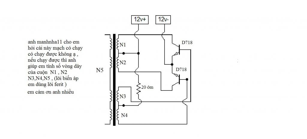

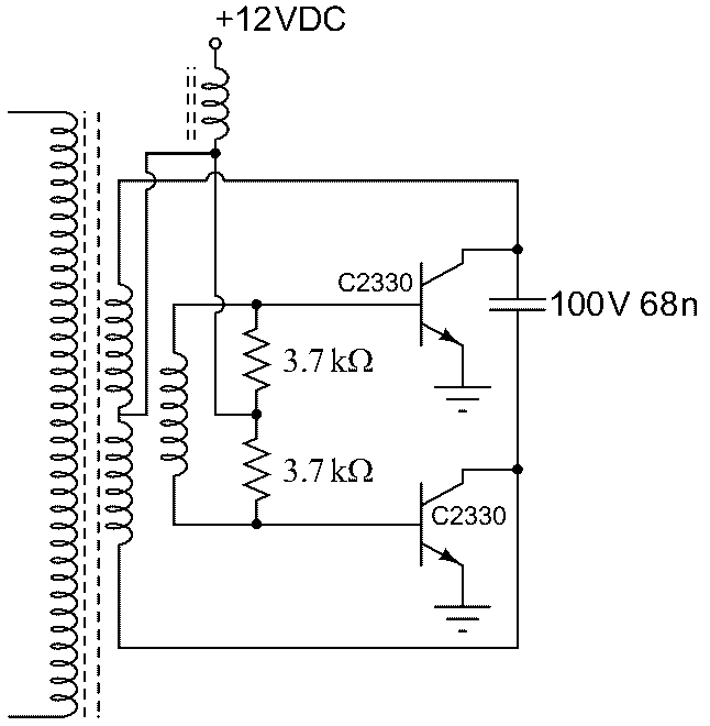

xin chào anh manhnha11 , anh có thể giúp em cái này không ạ . em đã lam theo mạch sau , 2 cuộn sơ cấp mỗi cuộn 15 vòng , cuộn hồi tiếp 3 vòng , thứ cấp 276 vòng , em dùng sò D718 , biến áp là lõi ferit , kíck thước 6mm x 6mm , điện trở 3,7k, em làm nhưng sao không chạy . Phiền anh giúp em tí ạ , em sẽ hậu tạ anh sau .

-đấu lộn đầu dây vào 2 chân b của tr. đổi đầu dây lại dể thử.
-đấu lộn chân b c e trans, xem lại mạch.
-đấu lộn mối giửa kôg đúng đầu cuối [dây đi vào nguồn +]
nhớ gắn nhôm giải nhiệt cho tr .
cẩn thận khi cấp nguồn + - cho mạch phải đúng.khi mạch chạy điện áp chân b tr phải có vôn âm tức là mạch đả có dao dộng.
Nguyên văn bởi aoeage10 Xem bài viếtbây giờ em muốn dùng D718 để cho công suất cao chút
thử tập ráp trước 1 vế [1 tr] thôi cho chạy được theo hình bài viết #102 . rồi nghiên cứu ráp 2 vế.[2 tr]..
công suất thì chỉ tr chưa đủ đâu bạn bạn nên kiểm tra lại kích thước lõi thép nge,mình làm chạy quạt còn được lấy gì cái tip nhỏ xíu ấy?

Nguyên văn bởi manhnha11 Xem bài viếttần số cắt của D718 thấp nên khó dao động xung ở tần số cao,muốn dùng D718 phải quấn thêm cuộn cảm [thêm vòng dây] .vào luồng cao tần của chị lanhương củng có nhiều mạch hay đấy.
Nguyên văn bởi aoeage10 Xem bài viếtanh ơi , mạch 1 tran có phải là mạch giao động nghẹt không ạ , nếu là cái này thì em đã làm thành công nhiều rồi
không biết ở luồng nầy a muốn sửa lại đèn hay có ý ráp mạch gì cứ nêu tôi sẻ giúp.
Nguyên văn bởi manhnha11 Xem bài viếtđúng là mạch dao động nghẹt,còn dùng 2 tran ráp đối xứng theo kiểu pushpull sẻ cho ra công xuất gấp 2 lần.tôi có đọc bài http://www.dientuvietnam.net/forums/...ng-12v-151255/. của aoeage10.
Nguyên văn bởi aoeage10 Xem bài viếtthì là em cần 1 cái kíck 12vdc to 220vac theo mạch dưới , nhưng không thành , anh có thể cho em xin cái số điện thoại được không ạ
mạch trên chỉ là mạch trích ngang của bạn nào đó,phải tìm mạch gốc mới có hướng dẩn số vòng dây và cở lỏi fe,ráp đúng thì mạch sẻ chạy tốt.
ao...cần mạch bao nhiêu watt,dùng làm gì? anh sẻ góp ý.
có thể tham khảo theo mạch bài # 21 của duyhiep hoặc bài #49 của elec1004.
