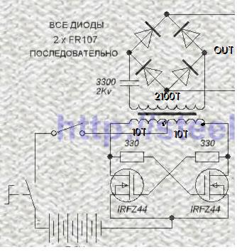

    chào mọi người e có tự quấn cái bax để chạy bóng xenon từ bộ xenon trog xe máy được chế lại từ bax của bo nguồn dvd lõi 25mm x 25mm x 6mm
    dây thứ 2100vòng dây 0,08 cuộn sơ e quấn 1 cuộn (tính từ trái qua phải số chân là 1 2 3. E lấy dây 0,45 gập đôi lại rồi hàn điểm gập đôi đó vào chân số 2, rồi 2 đầu dây quấn ngược nhau 10 vòng.vào chân 1 3) e chạy irf z44 g nối R 330om nối vào chân 1 D nối chân 3 S nối mass chân 2 nối +9v
    bax chạy được 1 lúc rồi điện yếu dần và hầu như k ra điện. E thay fet lại chết...... tất cả mọi cách bax đều k chạy. Nghe nói hình như bị bão hòa từ của lõi fe.e nghe vậy.
    mọi ng cho e hỏi bax e quấn có vấn đề j k ạ.
    E k chạy liên tục chỉ 1 lát là ngắt.
    Mọi người giúp e với. Về cách quấn dây, chế độ chạy,... e gà về cái mảg công xuất này lm.

          bạn phải Post sơ đồ lên, xem cái mạch kích thế nào chứ. tần số kích là bao nhiêu? càng cụ thể thì mọi người mới giúp bạn được.
          Chứ bạn mô tả không, ai mà hiểu được.
          Giả sử bạn quấn BAX tốt đi? nếu mạch kích không chuẩn thì chạy sẽ chết Fet ngay. Mình bị chết khá nhiều rồi, có thể do trùng dẫn, rồi không có snuber, do tần số quá cao, quá thấp, do driver kích Fet... tất cả các nguyên nhân trên đều gây chết Fet, áp không ra. mà áp để kích Fet cũng rất quan trọng nhé, bạn dùng có 9V à, thế thì chưa đủ áp để kích Fet rồi. Bạn phải xem datasheet của con Fet mà bạn dùng xem áp để kích nó là bao nhiêu? nếu không hợp với 6 - 9V thì bạn chọn loại Fet khác cho phù hợp.

                  dạ em có sơ đồ đây ạ
                  em quấn theo cái này không biết có được không ạ.mọi người chỉ giúp em cách quấn cuộn sơ sao cho hoạt động ổn định mà lại đơn giản nhất ạ. em cảm ơn
                    Nguyên văn bởi hanaka Xem bài viết
                    Nhìn cái sơ đồ theo kiểu dao động nửa như đa hài, nửa như dao động nghẹt mà hãi hùng,
                    1/ không thể kiểm soát tần số dao động.
                    2/ không có bất cứ sự bảo vệ nào (quá dòng, áp. hay áp cung cấp thấp ko đủ kích FET)
                    3/FET là linh kiện đỏng đảnh khó tính, đòi hỏi có mạch kích thật chuẩn mới phát huy được hiệu quả, cần dùng IC chuyên dụng.
                    .... chỉ với bấy nhiêu lý do đã đủ để bạn từ bỏ mạch này, tin tôi đi.

                          chưa chắc cứ phải nhiều dây thì đèn mới sáng mạnh đâu.nhiều dây tiết diện nhỏ vậy thì dòng đc bao nhiêu đâu.quấn ít dây đi và tăng tiết diện dây lên.dùng mach nhân đôi điện áp ở thứ cấp là chạy đèn compac mệt nghỉ.à còn nữa ,tần số xung cũng rất quan trọng.xung càng cao thì công suất ra thứ cấp càng khỏe cũng tương tự như cái máy kich xung đánh cá vậy,điện ra chỉ cần trên 50 volt là cá chết ko kịp giẫy rồi.vì tần số xung của máy kich rất cao.vậy mà bê thử cái kich điện áp 220 volt 50hz ra dí cá thử chẳng thấy chết con nào.
