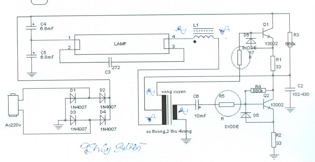

    Như vậy mạch sẻ tự dao động cho ra điện thế cao và có tần số cao làm sáng bóng đèn,vậy nếu đèn đứt dâytóc ta có thể nối tắt dây tóc cho đèn tiếp tục sáng(kiểu như đèn thắp bằng bộ dao động dùng C 1061) không ?Cảm ơn ví tất cả hồi đáp của các bạn.
    1. Mạch trên của bạn không tự dao động được, cắm vào ko chạy như nhathung đã nói
    2. Nối tắt được
      Em giãi thích lại rõ ràng hơn :
      Toàn bộ các tranistor đều định thiên chế độ AB (dẫn ở mức thềm phân cực)và hoàn toàn dẫn khi có biên độ dương.
      Như hình vẽ, em có vẽ thêm pha. Vậy khi pha dương ở L1 thì ngược lại của L1 sẽ là pha âm. Biến áp xung có 2 nhiệm vụ vừa mồi cho Q1 và kích cho Q2. Khi pha âm của đầu dưới cuộn kích (vòng xuyến) thì sẽ có pha dương ở đầu bìa biến áp để Q1 dẫn ---> mối giữa thông lên nguồn 308V. Cũng chính lúc Q1 thông tạo cho thứ cấp một điện áp cảm ứng sao cho khi Q1 ngưng dẫn thì Q2 thông ở pha dương ( có nghĩa cuộn thứ có chiều quấn ngược lại sơ cấp) --->mối giữa cuộn kích nối xuống mass. R1, R2 là điện trở ổn định nhiệt khoảng 0,3~3,3ohm.
      Khi đèn sáng, nội trở đèn =0 --->C3 không còn chức năng phóng, nạp.
      Vậy khi đèn sáng điện cung cấp cho đèn từ tụ C5 có áp 154V/DC + L1 + sơ cấp biến áp kích + nội trở CE Q1 lên nguồn 308V/DC.
      Em xin lỗi Anh ky725 và Anh em khác cùng sếp Hùng do vội vã nên đã giãi thích sai mà cũng tại mấy sếp viết bài góp ý căng quá làm em mất tập trung đó.
      Hihih...em tính buôn thuốc súng cơ nhưng phải ra đến tận biên giới phía bắc nên thôi đó Anh. Cám ơn Anh Hùng nhắc nhở và chỉ chổ em sai kịp thời. Hết.

        Chào Anh ky725 :
        Về nguyên lý hoạt động em xin nói thêm :
        1/Về bóng đèn huỳnh quang : được cấu tạo gồm 2 tim đèn có sợi đốt bằng vonfram là một kim loại có điện trở rất nhỏ khi ở nhiệt độ ngoài trời hay trong phòng và điện trở tăng khi nhiệt độ tăng. Khi đèn sáng nội trở của bóng đèn sẽ bằng 0 ohm hoặc lớn hơn một chút.
        2/Cuộn dây ballast L1 : là cuộn dây có điện cảm rất lớn, khi nó được ngắt, đóng mạch đột ngột nó sẽ sinh ra một sức điện động tự cảm có chiều sao cho tạo ra một dòng điện tự cảm có chiều cùng chiều với dòng điện của mạch trước lúc ngắt mạch. Điện cảm L càng lớn, hiện tượng cắt mạch càng đột ngột thì sức điện động sinh ra càng lớn. Lúc này hình thành một điện áp cao giữa 2 đầu bóng đèn .
        3/Điện áp cấp cho cuộn dây ballast L1 = 220V x 1,4 = 308/2 = 154V/DC.
        Mạch hoạt động như sau :
        Khi đóng điện, điện áp một chiều rơi trên C5 theo hàm sin có nghĩa tăng dần và giảm dần (50Hz) đi qua tim đèn 1-2 (tim đèn lúc này có điện trở rất nhỏ) nạp điện vào tụ C3, C3 phóng điện qua tìm đèn 3-4, cuộn dây ballast L1 (nếu lúc này đặt một con chuột (starter) làm nhiệm vụ ngắt, đóng mạch liện tục ở đầu cuộn dây còn lại sẽ sinh một điện áp cao vào đèn và đèn sáng), Q1 thông -> cuộn vòng xuyến thông qua tụ C2 xuống mass (thoát dòng xoay chiều) cũng đồng nghĩa sinh ở thứ cấp một điện áp cảm ứng làm Q2 thông, lúc này chính là mối giữa của cuộn dây hình xuyến nối với ballast L1 nối trực tiếp xụống mass qua R2. Cứ như vậy sẽ sinh ra một điện áo cao áp vào bóng đèn và đèn sáng.
        Trong quá trình mồi Q1 và starter Q2 cũng là lúc nung tim đèn làm khí nóng lên phát xạ điện tử, khi điện áp của ballast L1 tạo một điện trường đủ mạnh đèn sẽ sáng và nội trở của bóng đèn giảm xuống = 0ohm và tụ C3 lúc này không còn nạp, phóng điện nũa. Hết

            Cái mà bạn Hiền giải thích là nguyên lý mồi đèn bằng con chuột và ballast sắt từ, chứ không phải ballast điện tử.
            Ballast điện tử mồi bằng mãch cộng hưởng LC nối tiếp.
            Khi đèn chưa sáng xem như nội trở lớn, hệ số phẩm chất Q của mạch cộng hưởng cao nên áp 2 đầu C rất lớn (cỡ 800Vac) nên mồi được đèn.
            Khi đèn sáng rồi, hệ số Q giảm xuống, điện áp trên C cũng giảm xuống, đây là điện áp làm việc của đèn.

                Mâu thuẫn nặng nề: điện trở bóng đèn khi sáng nhỏ bằng 0? Vậy dòng qua nó là bao nhiêu --> Sụt áp trên nó = ? --> Công suất của bóng khi sáng = 0W, tức là không sáng!!!
                Khi nói về đèn huỳnh quang, hãy xem lại lý thuyết sơ đẳng nhất về "Hiện tượng phóng điện trong khí kém", hoặc đèn điện tử chứa khí mà hồi xưa thường dùng làm đèn ổn áp.
                Giải thích của hienmedia đúng là chưa ổn. Đèn huỳnh quang khi sáng có sụt áp vào khoảng 90V/m. Ví dụ đèn 20W (0,6m) thì sụt áp trên nó là khoảng 55V; đèn 1,2m: 105V
                Dòng qua đèn ("béo") là khoảng 0,37-0,4A. Đèn "gầy" thì giảm được 20-30%.
                Chấn lưu điện tử mồi nguội cho đèn, tức là không cần đốt tim đèn. Do đó đèn đứt tim thì có thể nối lại vẫn sáng, nhưng cần có 1 đoạn dây tóc "lơ lửng" trong đó để có diện tích bản cực đủ lớn...

                    Em cám ơn Anh HTTTTH đã chỉ cho em chổ sai chết người này.
                    Vậy khi đèn sáng sẽ có một nội trở nhỏ làm ngắn (chập) tụ C3, chấm dứt hiện tượng nạp xả của tụ. Hết.

                            Mình vừa thử rồi,đấu tắt dây tóc cả hai đầu đèn vẫn sáng ngon lành,thâm chí ngon hơn lúc chưa đấu(ngon hơn bởi vì bóng đã yếu rồi,khi sáng dây tóc vẫn cháy đỏ làm nóng và đen đầu đèn,bi giờ nối tắt đầu đèn không bị nóng.
                            Vậy đèn sáng là nhờ điện thế và tần số chứ không phải nhờ phát xạ điện tử và xung kích như cách balast cổ điển
                            Mạch balast này rất giống với phần công suất của nguồn máy tính(mình cũng tháo thử mấy bộ nguồn rồi),cũng có mạch phân áp bằng tụ,cũng hai transistor đấu nối tiếp nhưng trong bộ nguồn máy tính thì hai con công suất được điều khiển bằng ic có hồi tiếp ổn định diện thế,còn trong mạch này thì chỉ dùng 1 biến áp vòng xuyến duy trì dao động vậy nó có cơ chế tự động ổn định không,hay sẻ thay đổi hoạt động khi các yếu tố tác động bên ngoài thay đổi ?

                              Hiền ơi là Hiền! Tranh luận thì tốt thôi, nhưng trong kỹ thuật thì phải bám sát vào nguyên lý chứ!
                              Cái mạch ballast này nó chính là một nguồn xung dạng pushpull đấy! Hai con Transistor sẽ hoạt động theo kiểu ngắt mở (switching) đẩy kéo. Thực ra nguyên lý của nó không khác gì cái nguồn máy tính cả, chỉ có điều thay vì biến áp thì nó là một cái đèn.

                                Bác MOD nhathung có nói là ballast giống nguồn máy tính... là ở chỗ dao động push-pull. Tất nhiên mạch dao động trong ballast thì chỉ cần đèn sáng, khg cần độ ổn định cao, vì bản thân đèn đã là 1 phần tử ổn định rồi.
                                Phần tử hồi tiếp trong ballast là cuộn xuyến, trong đó cuộn 6 vòng nối tiếp với tải.
                                Ở chỗ "siêu âm đuổi muỗi" (lanhuong) cũng có mạch gần giống như mạch này.
