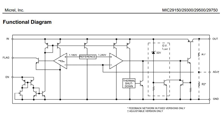

                              em mới thử con MIC29502WT-ADJ. kết quả là:
                              1. cắm nguồn 24V thì chạy được.
                              2. cắm nguồn 36V thì không chạy đc.
                              em xem lại datasheet thì con này hình như quá 32V thì tự ngắt không chạy đc. Các bác xem có fải thế không(xem hình dưới).

                                không biết còn cách nào khác không nhi???
