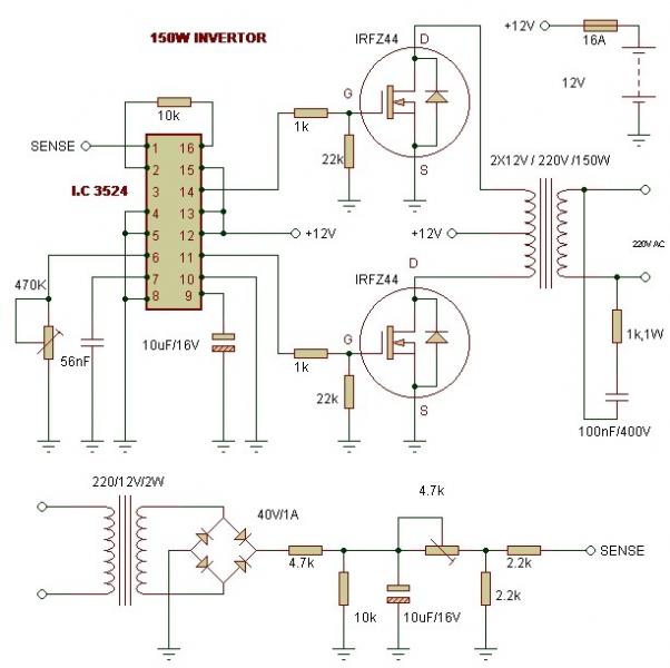

cái này tổn hao ghê lắm hi
Nguyên văn bởi denchuavn Xem bài viếtTin vui là nó đã chạy.Và tin không vui là dạng sóng của điện áp ra là gần vuông.Chạy quạt hơi kêu ,chạy đèn ống dùng chấn lưu cơ thì rất kêu và quá nóng.Bạn thapnguyen còn kinh nghiệm gì xin chỉ giáo giúp ae làm hoàn thiện mạch này.Xin cảm ơn.luôn luôn lắng nghe.nghe lâu mới hiểu !
mạch này mà chạy quạt "tạm ổn " ha bạn.??????????????
cái này chạy quat không kêu o o thì chặt đầu tôi ra mà đá bóng.xung vuông thành sát cạnh thế thì chắc quạt chạy êm lắm bạn hc1088 nhỉ.??Sửa chữa, cung cấp máy cắt dây, máy xung, máy phay CNC....

Nguyên văn bởi hc1088 Xem bài viếtmình có mạch này cho bạn nhé.đơn giản và chạy quạt cũng tạm ổn đấy
