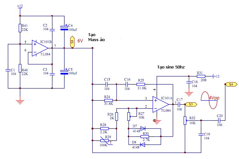

bạn xem cái này
Nguyên văn bởi tranluctn Xem bài viếtcả nhà ơi co ai có bo dao động dang sin ko?giúp em với các bác!em tính lam cho nhà minh 1 cái dề fòng mất điện .nóng lắm ai có thì poss lên nha .em cám ơnluôn luôn lắng nghe.nghe lâu mới hiểu !

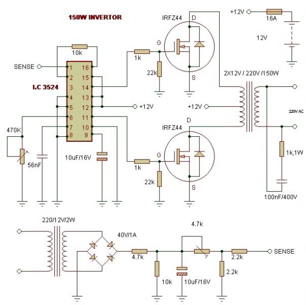

bạn xem cái này

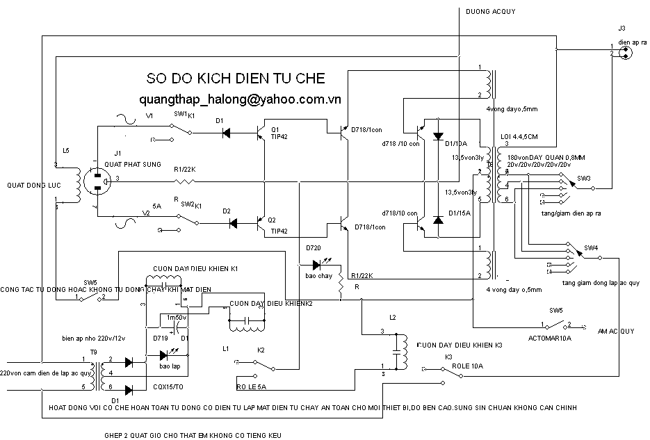

loai nay de lam tan so chuan
hai quat may tinh gep voi nhau tao thanh may phat sung chuan
