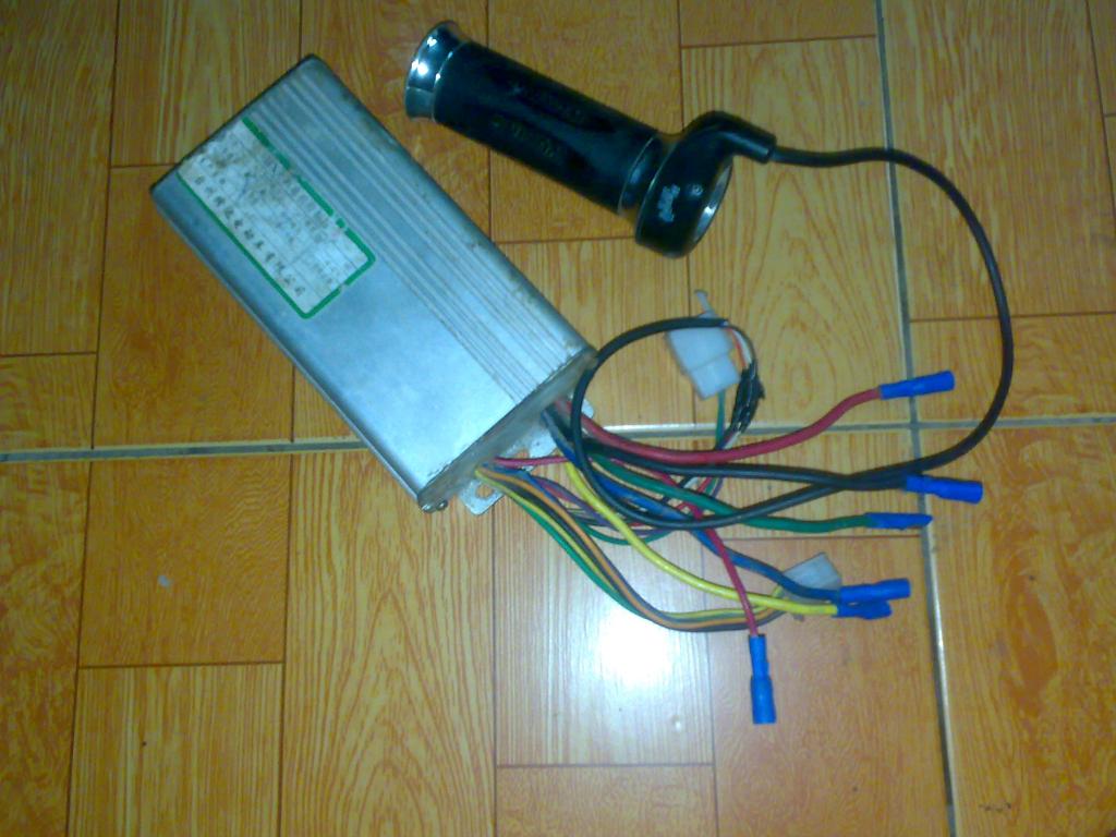

Mạch chuyên dùng để điều khiển xe đạp điện. cái này mình không có sơ đồ, nhưng theo VVM thì mua ở đâu, ở đó họ phai cho sơ đồ chứ nhỉ?
mình post ảnh lên rùi bạn giúp mình nhé [ATTACH=CONFIG]53586[/ATTACH] giúp mình phân tích từng giây vào đâu nhé minh mù tịt lắm
Cái này chắc là bộ điều tốc 800w của xe nè,nó có 2 dây đen và đỏ lớn nhất là dây nguồn 48vdc vào,kế đó là 1 dây đỏ nhỏ hơn là dây cấp nguồn + 48v hoặc 12v,thông thường là 12 v,có từ bộ giảm thế cho đèn,vào trong hộp đó được đóng ngắt bởi công tắc, 3 dây lớn nữa là xanh lá, xanh dương và vàng là 3 dây pha của động cơ được đưa vào trong mô tơ,còn 1 chùm 5 dây nhỏ là đen và đỏ là nguồn 5v,đưa vào mạch diode Hall cùng với 3 dây cảm biến vàng ,xanh lá và xanh dương,dùng để kiểm soát tốc độ và chiều quay của bánh xe,còn chùm 3 dây xanh , đỏ ,đenlà đi vào tay ga,dây hồng là của bộ phận thắng,nối mass là động cơ dừng lại. cách đây hơn chục ngày tôi cũng có giải thích một lần rồi đó!
mình rất cảm ơn bạn đã giúp mình bạn có thể nói rõ ràng hơn là những dây nào nối vào đâu để có thể chạy hoàn chỉnh không vậy cám ơn bạn rất nhiều!
Động cơ chạy than và cổ góp thì không được rồi , hộp này chỉ dùng cho động cơ 3 pha thôi, nếu xài động cơ than thì phải dùng hộp khác chỉ có 2 dây vào động cơ thôi, chứ còn hộp này có tất cả 8 dây vào động cơ đó!
đây là bộ điều tốc động cơ 3 pha 48v,dây đỏ và đen to là vào nguồn vdc của acquy,dây đỏ nhỏ có zac cắm vào + vdc của cảu acquy.ba dây xanh lam+xanh lá+vàng vào 3 dây động cơ cùng mầu,5 dây nhỏ có cái zac mầu trắng đó là vào 5 dây cảm biến hall trong động cơ(cụ thể dây đỏ và đen có nguồn 5 vdc,ba dây còn lại lấy tín hiệu so từ của cảm biến hall trong động cơ,dây trong zac mầu trắng là dây stop
