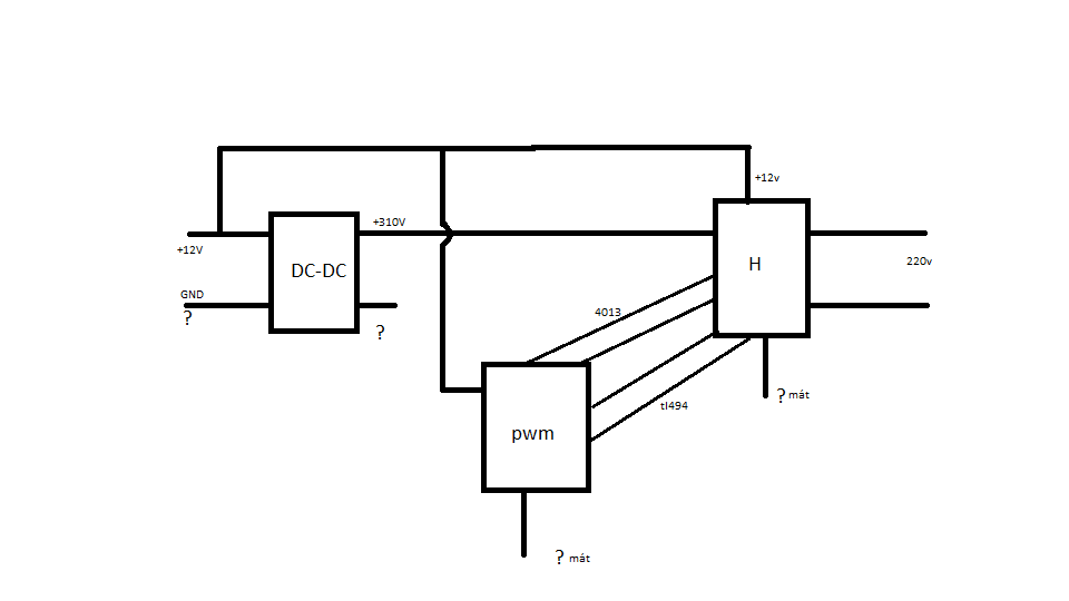

    • Mass của cầu H cũng chính là chân - đầu ra 310v và là âm acquy đúng ko các bác ?
      • Nguyên văn bởi seeklove Xem bài viết
        Nếu dùng biến áp cách ly thì cần gì chung mass như vậy.

          E gà mờ ko chuyên nên mày mò thôi bác. Thấy cái mạch của bác chủ là phần pwm có nối mát. Và cầu h cũng nối mát. Phần dc-dc cũng nối mát vào âm bình. Nên em hỏi xem là tất cả mát ấy đấu chung hết với nhau. Hay phải đấu mát của mạch nào với mạch nào (-acquy, -310v, mát pwm, mát H) ấy ạ

            À rất xin lỗi bạn!
            Với cầu H thì phải chập chung -acquy, -310V, -PWM, -H lại với nhau vì như thế mới tạo được chênh áp giữa chân G và S của mosfet để kích dẫn mosfet.
            Nếu lấy 310V ra dùng luôn thì mới ko cần chập.
