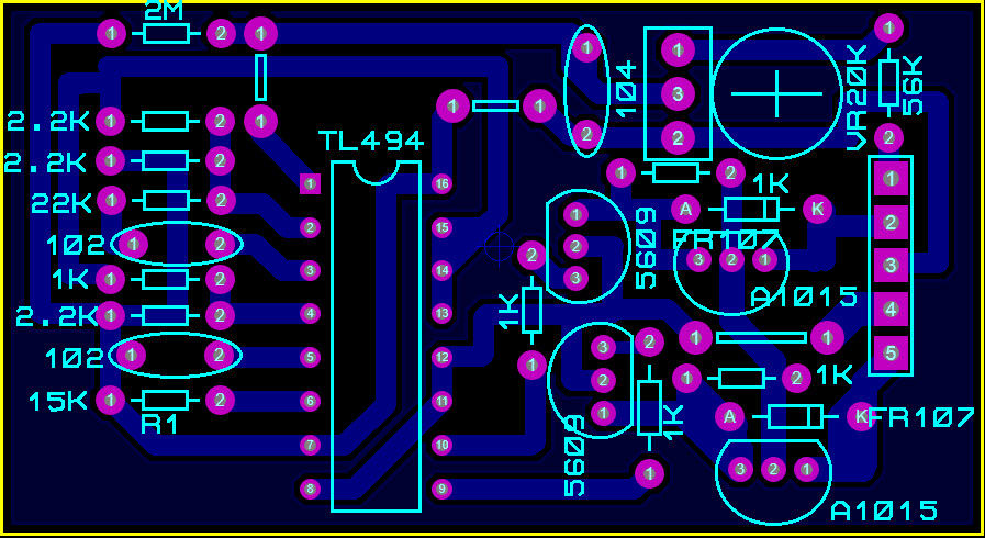

Em có cái mạch DC-DC dùng TL494 em làm chạy tốt , anh thử làm xem , khỏi phải hỏi luôn , nhưng em chi có PCB thôi , anh dùng tạm vậy .Last edited by Boa Hancock; 25-05-2014, 12:14.

đầu vào là 3-
4+
1 là ổn áp
2 ,5 là vào FET

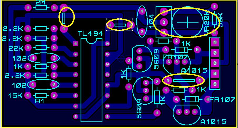

chẳn hiểu anh làm thế để làm gì nhỉ , cắm thẳng vào 12v mà chạy , mấy cái mạch in kia em quên chưa phủ đồng , anh lấy bản này mà dùng nhéNguyên văn bởi bkhust56 Xem bài viếtchết dở, tớ dùng tl494 làm mạch nguồn DC- DC đó, nguồn vào 12V 1A chuyển thành đầu ra phải là 5V 2A
