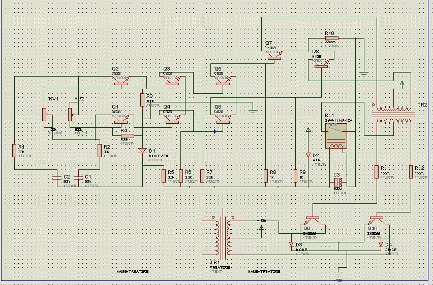

    mạch này mình mới cóp lại của mấy bộ kíck 12-220v mua ngoài tiệm ,trong lúc vẽ có sai sót mong bỏ qua
    nó hơi khó thấy chỉ số mấy linh kiện nên minh ghi ra đây cho rõ
    R1:33K R2:33K R3:100K R4:100K R5:3.3K R6:3.3K R7:3.3K R8,R9:1K 5W (or 3W ) R10:22 ohm R11,R12 :1 ohm 5w
    RV1,RV2:100K
    Q1,2,3,4,5,6: C828,C1815
    Q7,8:H1061
    D2,3,4: 4007
    TR2 bên sơ cấp quấn sao cho zo là 12v-12v
    bên thứ cấp ra là 2v-2v
    TR1 zo là 12v-12v
    ra là 220~
    D3,D4 để sạc các bạn quay đầu nó lại ,mình vẽ bị sai chỗ đó
    D1 :ổn áp 7V
    Q9,10 là 3055 các bạn nối thêm mấy con nữa cho nó "mạnh"

      ông bạn có thể vẽ lại cho nó rõ hơn được không? hj hj. mình cám ơn

        mấy bạn chịu khó nhấp vô hình vẽ của mình nó sẽ phóng to lên còn trị số thì mình ghi ở trên
          Nhờ bạn nào thiết kế thành mạch in cho mọi người chế tạo thử

                    cho tui hoi? dau ra cua mach o dau vay?
                    tr1 va tr2 tu quan hay mua vay?

                      Mạch đây :
                      1/. Ngõ ra 220VAC (xung vuông) là hai chân để trống của TR2 đó.
                      2/. TR1 phải quấn. Tính theo biến áp xoay chiều cho điện AC 50Hz công nghiệp tương đương là Vin = 9 V. Vout = 2 x 3,45 V.
                      2/. TR2 có thể quấn hay dùng biến áp xoay chiều cho điện AC 50Hz công nghiệp 175V / 2 x 10V (nếu có).
                      Công suất theo mạch là 160 W (sò "xịn" + biến áp "ngon" + cân chỉnh tốt).
                      Chú ý đừng cắm accu vào máy khi không có tải.
                      Thân ái.
                      Lan Hương.
