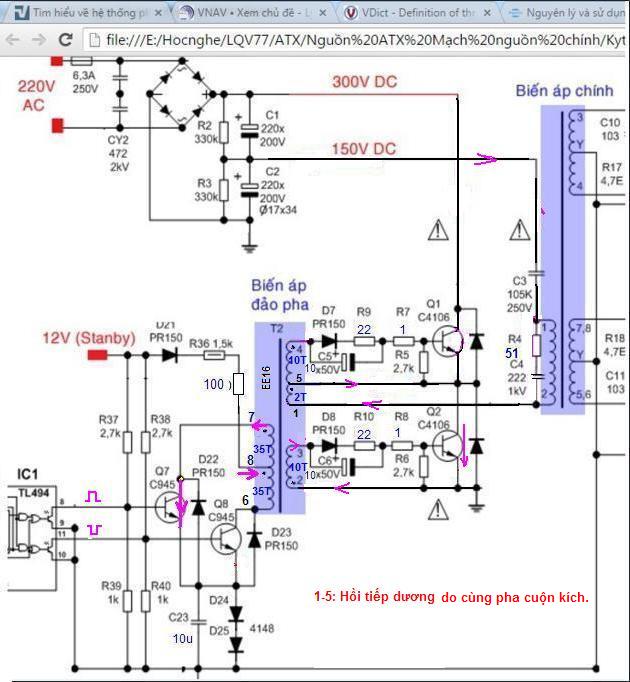

              Chết rồi, hai cái BAK EE16 của hai người có điểm khác nhau, đó là một cái chân 1 chung và một cái chân 5 chung. Có thể mình nhầm lẫn, để mai mình phá tung 2 cái ra xem chân nào chung cho 1-4 và 1-5 thì sẽ giải quyết được khúc mắc. Hi vọng mình đã nhầm lẫn trường hợp này để cuộn 1-5 là hồi tiếp dương là đúng.

                  • #54
                    Báo cáo các bạn là sau ngày CN nghiền ngẫm và phá thêm mấy cái BAK ATX thì mình đã...thông mạch rồi! Bây giờ chốt lại cho chủ đề Ký hiệu biến áp này là: cái dấu chấm đó là "dấu pha", kí hiệu đồng pha của các cuộn dây trong cùng một biến áp. Nó chỉ là kí hiệu pha chứ không phải chung cho cả kí hiệu về chiều dòng điện như mình đã nhầm lẫn gây tốn giấy mực diễn đàn như vừa rồi, do đó chiều dòng điện trong các cuộn dây đi từ điểm pha qua đầu kia hay ngược lại là tuỳ vào cuộn đó là "máy thu" hay "máy phát"!
                    Cuối cùng, sơ đồ đúng cho nguồn ATX Noname như dưới đây, tức khi Q7 mở thì Q2 dẫn, và mạch là hồi tiếp dương như bạn thanhfdc mô tả.
