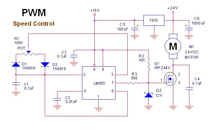

2/. Mạch điện điều khiển motor mà Lan Hương thấy phù hợp duy nhất vẫn là PWM. Mạch đề nghị trong hình kèm theo dưới đây.
- Mạch thiết kế cho accu 24VDC, xung điều khiển PWM được LM555 tạo ra ở tần số ~2000 Hz, R1 điều khiển tốc độ từ 0% đến 100% với hiệu suất ~98%. Trong mạch nên có thêm các tụ 0.1 uF nối // với tụ hóa để chống nhiễu nguồn mà Lan Hương không vẽ ra đây.
- Nếu dùng accu 12VDC thì bỏ R3 + Dz + 7815 (thay 7815 bằng cuộn dây L = 450mH).
- Tiến lùi là ... chuyện nhỏ, nếu cần thì Lan Hương sẽ vẽ sau vậy.

Nguyên văn bởi tihonphaphac Xem bài viếtLanHuong up cái PWM đó có công suất là bao nhiêu vậy?? ngày mai mình sẽ ráp thử xem thế nào!
Mạch điện này có công suất max 600W / 12V hay 1200W / 24V . Đặc điểm của nó là lắp ráp đơn giản + rẻ tiền.

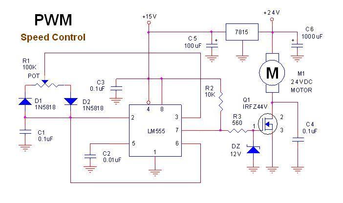

Nguyên văn bởi nhathung1101 Xem bài viếtLH tính thế nào vậy? Có nhầm lẫn gì không em? Còn con trở R2 (10K) em nối lên nguồn làm gì, có thể giải thích cho anh được không?
- Với IRFZ44V, I(D)max = 55A, R(DS) = 0,0165 Ohm, em tính lấy tròn là thế anh ạ.

Nguyên văn bởi lanhuong Xem bài viết- Chân 7 (discharge) là chân C của transistor nội mạch TTL, khi flip nó không lên Vcc, vì vậy mà mọi mạch 555 phải "treo R tải" để cấp Vcc cho nó.
Kính.
Lan Hương.
- Theo cầu điện trở với chân 7, em đã tính đến chuyện FET có thể bị nổ bất kỳ lúc nào chưa? Để an toàn thì cần có mạch đệm em ạ.
- IRFZ44V theo datasheet thì nó có thể dẫn 55A trong nhiệt độ lý tưởng là 25 độ C. Em đã tính đến chuyện "nhiệt độ" chưa? Không phải nó có thể làm vậy là ta bắt nó làm vậy. Bắt nó làm một nửa khả năng trong thời gian liên tục cũng là "độc ác" lắm rồi. Không nên ép quá em ạ. Công thức là một chuyện, nhưng thực tế là chuyện khác. Theo anh, mạch đó chỉ nuôi nổi động cơ 24V/300W thôi.Đêm nay tớ không ngủ - ngày mai tớ ngủ bù

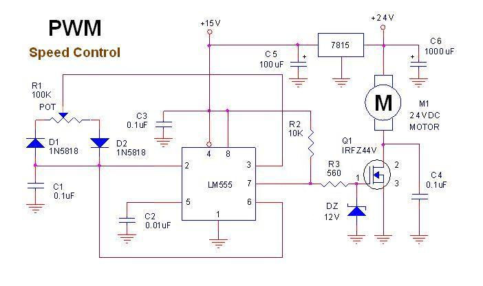

Nguyên văn bởi nhathung1101 Xem bài viếtĐây chính là điều nguy hiểm mà làm "công suất" phải tính tới.
Bạn LH đã giúp thì giúp cho chót đi(mình chỉ ở ngoài thầy rùi thế thôi)
À mà nhớ ra thêm nên bổ xung thêm: việc lái các con FET công suất như kiểu PWM này, người ta thường dùng một cặp trans lưỡng cực (một ngược một xuôi) bơm đẩy kéo vào Gate của nó. Như thế an toàn mà đóng cắt được sắc hơn. (Cũng lâu không làm mấy vụ này rồi)
Em xin hỏi bác Hùng là với sơ đồ này có cần thiết phải đệm con Rg như bác nói không ? và với sơ đồ này thêm vào có giải quyết gì không ạ? Và con C4 còn ý nghĩa không ? và ý nghĩa của nó nếu có là gì hả bác ?
Theo em thì sơ đồ của các bác gần như nhau và mức độ an toàn chẳng khác nhau là bao.
Em không phải là dân chuyên về đk động cơ nhưng em thấy nếu dùng cho mụch đích điều khiển động cơ thì không nên để độ dốc của sườn xung quá nhỏ như thế khi chạy thì motor phải chịu dòng đóng cắt theo các chu kỳ đóng cắt là khá lớn. và sẽ làm cho mức độ ổn định của mạch và thiết bị nói chung là kém hơn. nên theo ý kiến của em nên làm cho độ dốc sườn xung của chân gate nó dài hơn bằng cách mắch vào đó con tụ có điện dung vừa phải thì có thể ổn hơn. hơn nữa theo em để dùng Analog để điều chỉnh độ rộng xung như thế này mà dùng 555...Các bác thử tìm con ic KA3525 thử xem con này rất chuyên dùng cho vấn đề này. nó có thể kết hợp phản hồi ổn định tốc độ bảo vệ quá dòng động cơ ... khi mình thiết kế mạch hợp lý.

Rg thì không thể không có. Nhất là khi nối với IC555 được chế tạo theo công nghệ CMOS.
Tất nhiên tớ không làm như thế này đâu. Nhưng tớ khoái tìm và chỉ cái sai của người khác (chọc ngoáy í mà). Em LH hay láu táu nên "bơm vá" tí cho đỡ buồn. Nhưng hình như em nó giận quá chuồn mất tiêu rồi thì phải?
Nếu làm với yêu cầu cao, thì tất nhiên phải nghĩ đến linh kiện khác... Nhưng đừng nghĩ rằng dùng IC555 không làm được! Chỉ có điều phải "pha chế" cho phù hợp. Như tớ thường làm, là dùng 1 con 4049 làm tầng đệm (nối song song nhiều tầng).Đêm nay tớ không ngủ - ngày mai tớ ngủ bù
