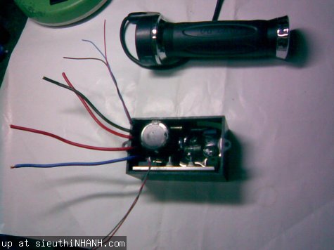

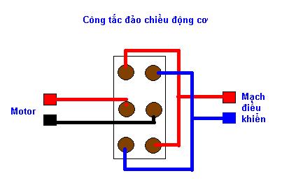

                          thứ 6 tt: Bo mạch điều khiển cho moto chổi than có 9 dây:
                          2 dây màu đỏ và đen [dây to] cấp điện bình. (Tuyệt đối không được mắc lộn cực, sẽ làm hỏng mạch điều khiển ngay)
                          2 dây màu đõ và xanh vào moto.
                          3 dây đỏ ,đen ,xanh [dây nhỏ ]chung 1 vỏ=>vào tay ga.(tay ga ra 3 dây)
                          2 dây (cam là công tắc + đỏ 24v),nối 24v là mở ,bỏ trống là tắc
                          dây xanh lá là Stop..... 1 dây rời 1 mình nó
                          như vậy hệ thống đấu dây anh đã nắm hết, để đổi chiều động cơ anh chỉ cần đổi 2 dây từ mạch điều khiển xanh + đỏ và 2 đây từ motor ra đen + đỏ với nhau là động cơ đổi chiều, nên anh cần ghi nhớ chỗ này để lắp công tắc đảo chiều (xe chạy tới và lui), công tắc đảo chiều cũng rất đơn giản mình sẽ hướng dẫn chi tiết cho anh làm:
                          anh xem cách đấu công tắc theo hình dưới (công tắc 6 chấu- 2 vị trí) như vậy anh sẽ lắp công tắc đảo chiều động cơ này vào 2 dây giữa động cơ và mạch điều khiển
                          • #73

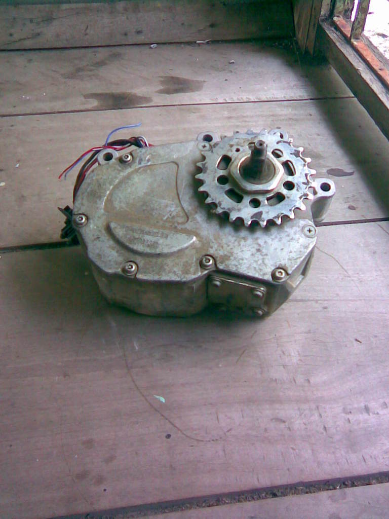

                            Tay ga thì có 3 dây, anh mắc vào 3 dây trong mạch điều khiển theo cùng màu với nhau rất đơn giản, công tắc thì cũng đơn giản để test thử anh có thể nối 2 dây công tắc lại là động cơ chạy thôi. Phần mạch xem như đã xong, anh nhớ mua công tắc đảo chiều công suất lớn 1 chút nhé, vì dòng cấp cho motor khá lớn nên công tắc có công suất nhỏ quá sẽ làm cháy công tắc, và dây nối từ công tắc đến mạch và đến motor cũng nên chọn loại lớn, loại dây nhỏ sẽ rất nóng và chảy dây.
                            Giờ chúng ta qua phần cơ khí nhé: anh dùng tua vít lục giác sao để bung máy ra, gần như là anh phải bung toàn bộ, vì anh phải độ lại cái nhông 1 chiều để động cơ chạy lui được và bỏ luôn cái trục giò đạp origine của máy để có thể xuyên cây cốt 2 bánh xe qua lốc máy luôn, anh cứ tháo từng bộ phận máy ra, ốc anh nên để riêng từng bộ phận để khỏi nhầm lẫn với nhau khi ráp vào, có 1 lưu ý khi anh tháo cái motor ra là khi anh tháo lốc nắp tròn bảo vệ motor và chổi than thì anh sẽ thấy có 4 con ốc bắt chổi than vào motor (anh không cần tháo 4 con ốc này) và có 3 con ốc bắt motor vào thân máy, anh phải tháo 3 con ốc này ra, rút dây motor rồi rút motor ra, rồi tháo phần thân máy ra, anh cần dùng 1 con dao để tách cái nắp ra vì nó hít vào nhau có cái ron chính giữa, anh dùng dao cạy nhẹ, chú ý đừng làm rách và hỏng miếng ron vì nó không có dán keo nên dể tháo ra lắm, làm hư miếng ron thì kiếm mua không có đâu.
                            Anh thấy cái nhông mà truyền động trực tiếp với motor đó, nó là nhông 1 chiều, mục đích của nhà sx là khi hết bình xe đạp chân vẫn nhẹ, nhưng mình không xử dụng 1 chiều được vì khi motor quay ngược lại để lui thì nhông không kéo cốt bánh xe được => nên mình phải khóa nhông đó với cây cốt nhông cho chết luôn, anh tháo cái nhông đó ra (phải tháo cái nhông to nhất thì mới tháo được cái nhông đó lên) anh tháo ra sẽ thấy giữa nhông và cốt nó xoay 1 chiều mà thôi, anh đem hàn gió đá chích cho nó chết cố định luôn, (nhớ hàn ít thao thôi, và tránh thao hàn bị dính lên cốt phần lắp bạc đạn nhé.
                            Phần độ kế tiếp là bỏ đi cây cốt đạp origine của xe, và tiện 1 khúc côn độ dài bằng khoảng cách cốt nó nằm phía trong máy để giữ cho bộ nhông truyền lớn gắn với bạc đạn không bị tuột ra. Vì cái máy đã ráp lại hết nên cũng lười tháo ra chụp hình để hướng dẫn chi tiết cho anh, anh cứ bắt tay vào làm, khi nào khó khăn hãy pm cho Danh nich yahoo: sky_thanhdanh, Danh sẽ hướng dẫn cho anh cụ thể từng chi tiết nếu có gặp khó khăn.

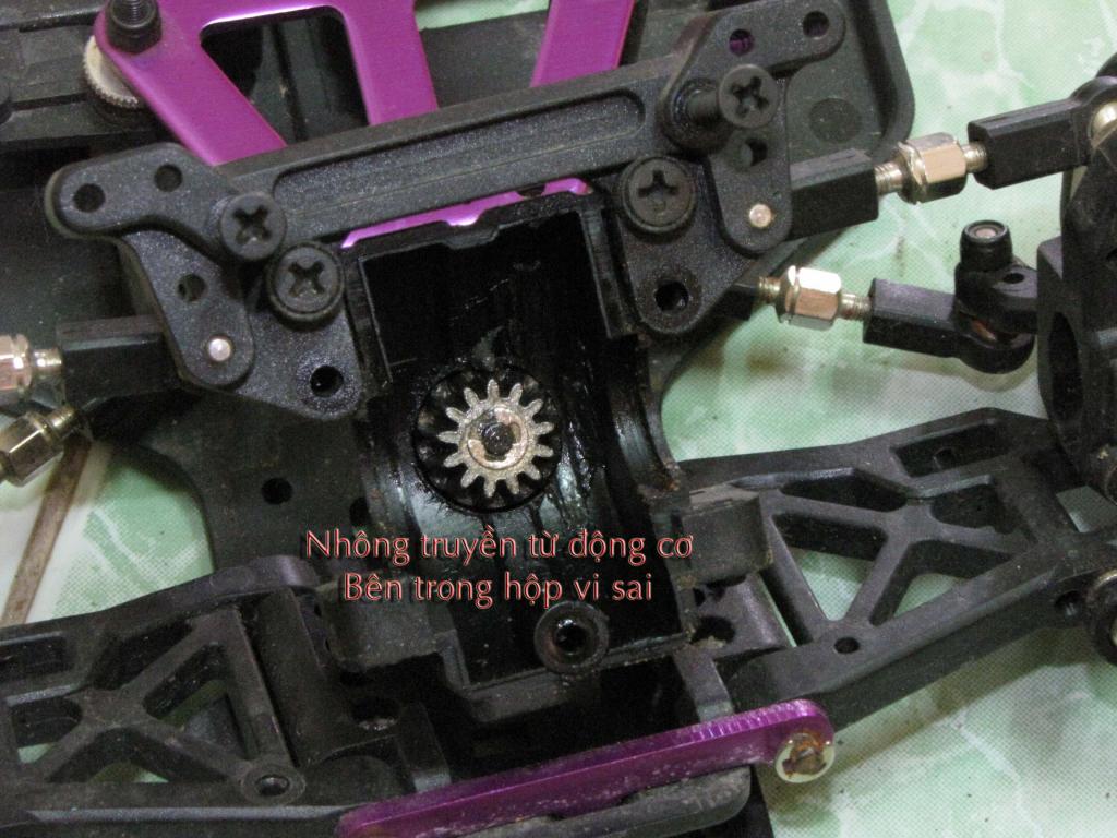

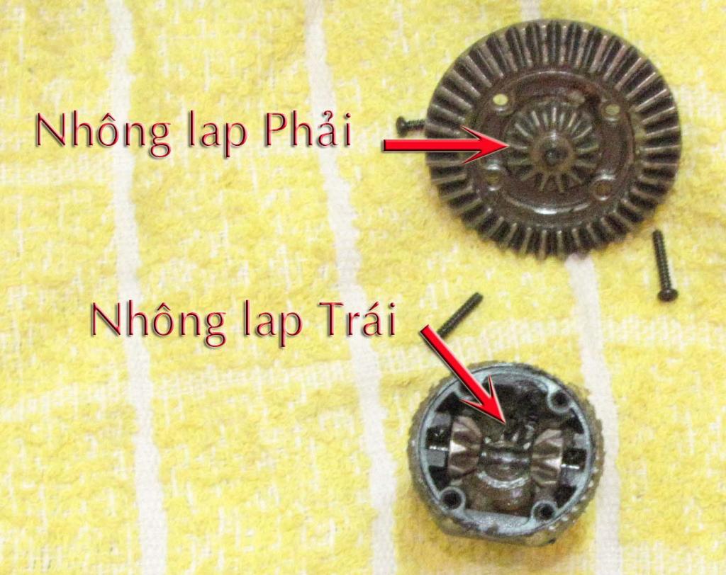

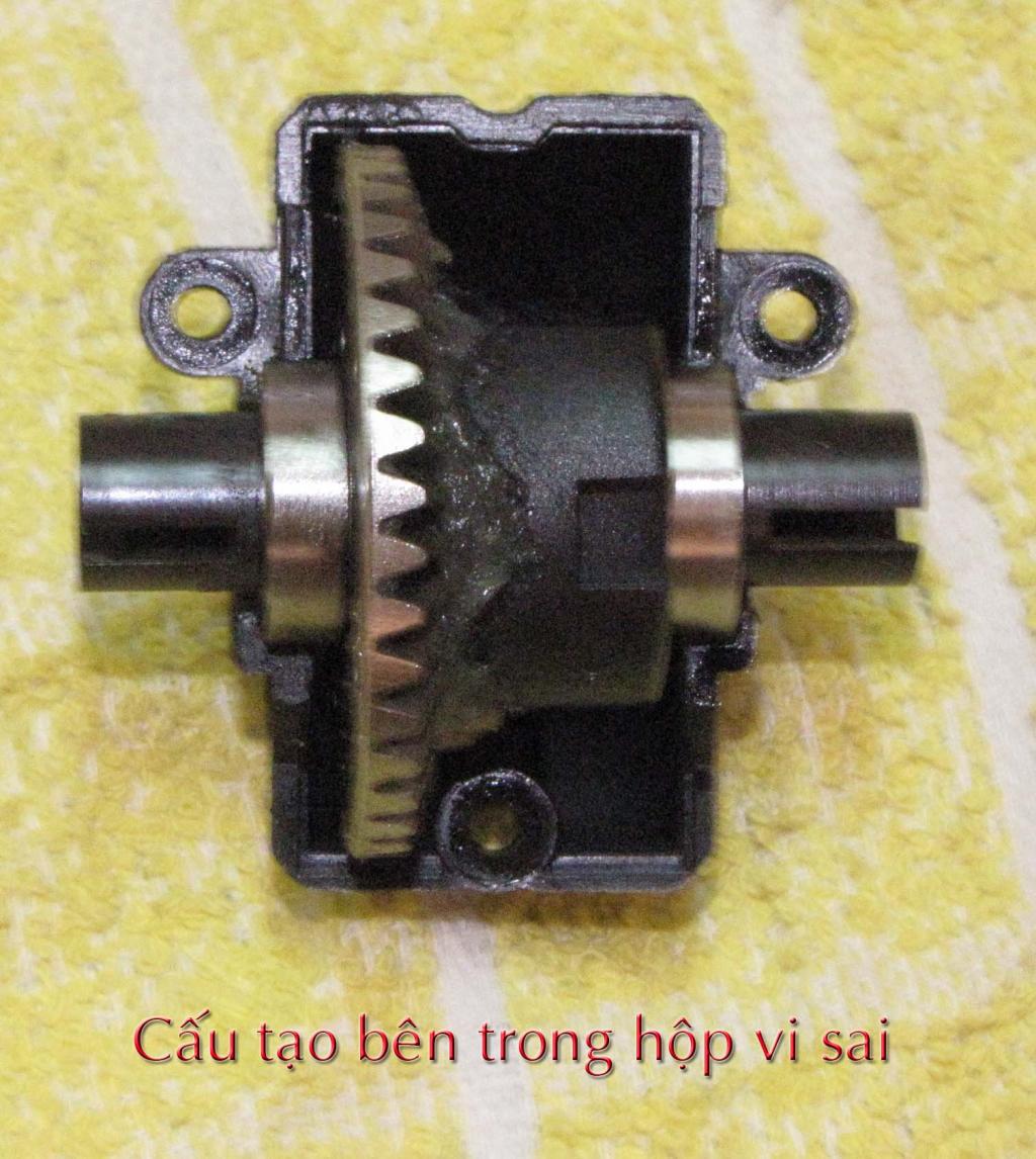

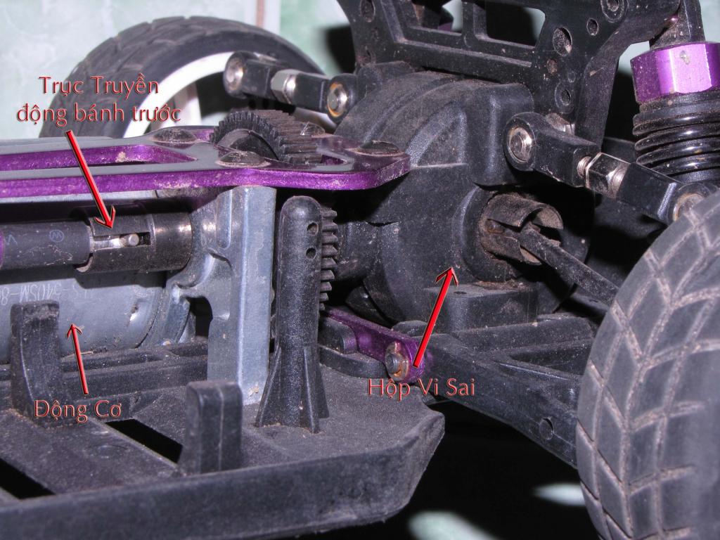

                                Chào anh lenghia664,
                                anh nói đúng rồi, nếu chúng ta cố định 2 bánh nghĩa là cùng tới cùng lui thì vấn đề chuyển hướng sẽ gặp khó khăn vì xe sẽ có chiều hướng chạy thẳng mà không bám đường khi quẹo cua, tuy nhiên ở đây do yêu cầu của chúng ta là thiết kế đơn giản và cho xe chạy chậm, vì nhu cầu xe lăn là phục vụ cho nhu cầu di chuyển gần và chậm, chứ không phải như xe hơi tốc độ cao nên thiết kế 2 bánh dính với nhau là để đơn giản, và do trọng lượng được đặt tại trọng tâm của 4 bánh xe nên vấn đề chuyển hướng là ở mức chấp nhận được.
                                Còn nếu anh có nhu cầu thiết kế hoàn chỉnh hơn nữa, yêu cầu cao hơn nữa thì Angel sẽ post tặng anh 1 số hình chụp hộp vi sai của xe mo hình, nó cấu tạo như là 1 xe 4 bánh thu nhỏ, Angel bung xe ra và chụp tặng cho anh đây:
                                Hình hộp Vi sai nhìn từ bên ngoài:
                                Hình bên trong hộp vi sai:
                                Do nhu cầu là DIY (Do It by Yourself) nên vấn đề thiết kế 1 hộp vi sai với điều kiện nghiệp dư thì nó là 1 vấn đề rất khó, nếu muốn thiết kế theo hướng này chúng tay có thể tìm trọn bộ hộp vi sai rồi chế lại, chứ nếu tự làm thì đó là 1 khó khăn lớn đối với chúng ta.
