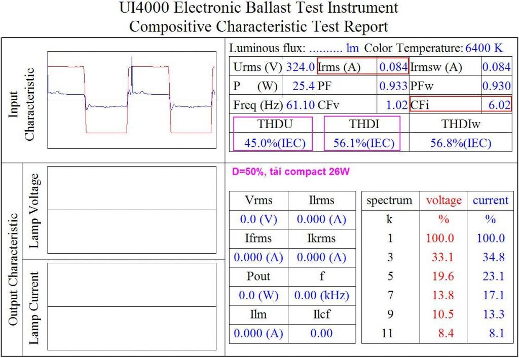

Nguyên văn bởi dinhthuong80 Xem bài viếtMình có ý định dùng mạch aPFC này để tăng hiệu suất mạch DC-AC bằng cách cho mạch DC-DC chạy Dmax cho áp ra từ 260-340Vdc rồi đưa vào mạch aPFC cho ra Vdc=340V đưa vào cầu H. Như vậy ít ra thì hiệu suất toàn hệ thống sẽ được 0.95x0.85~81%. Nếu thiết kế tốt thì mạch aPFC có thể lên tới 97%, còn hồi tiếp ổn áp sẽ lấy tại đầu ra của cầu H, như thế áp ra sẽ ổn định hơn, không biết như vậy có ổn không nhỉ?

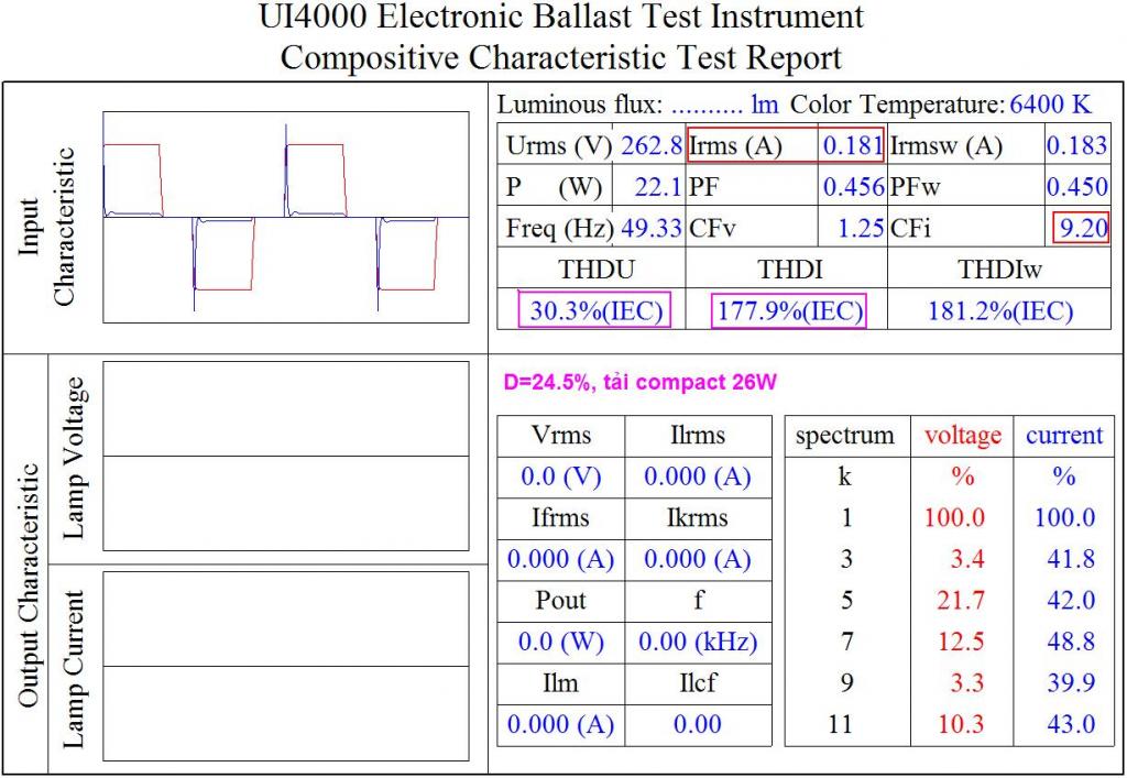

Đại khái là khi D thấp hơn Dmax thì tín hiệu lúc đó sẽ là tổng hợp của rất nhiều tín hiệu thành phần có tần số và biên độ khác nhau. Nói cách khác thì sai dạng hoạ tần toàn phần-THD(%) của xung vuông lúc đó sẽ lớn hơn lúc Dmax, D càng nhỏ thì THD càng lớn gây nhiễu tín hiệu đó, chính các hài nhiễu này làm cho nóng sò công suất và BAX.
Nói nôm na là thế này, nếu điện áp nguồn là sin 100% thì THD=0%, cái quạt sẽ chạy rất êm, không nóng, còn khi áp nguồn là sóng vuông hay sin mô phỏng ( THD>50%) thì quạt chạy phát ra âm thanh, không êm, nóng và mau hỏng.

@Tp_electro: True sine hay giả sin đều qua cái ải DC-DC mà, ý mình chính là chỗ H thấp khi D thấp của mạch DC-DC vì công suất lớn, dòng cao ( true sine dùng tỉ số BAX cao hơn nữa thì H lại càng thấp khi D thấp nữa). Bạn xem 2 hình dưới sẽ thấy ảnh hưởng của D ra sao ( VD cùng xài tải compact 26W, với D nhỏ thì THDI rất lớn, làm cho Imax qua diode tăng cao, gây nóng và dễ hòng diode).
