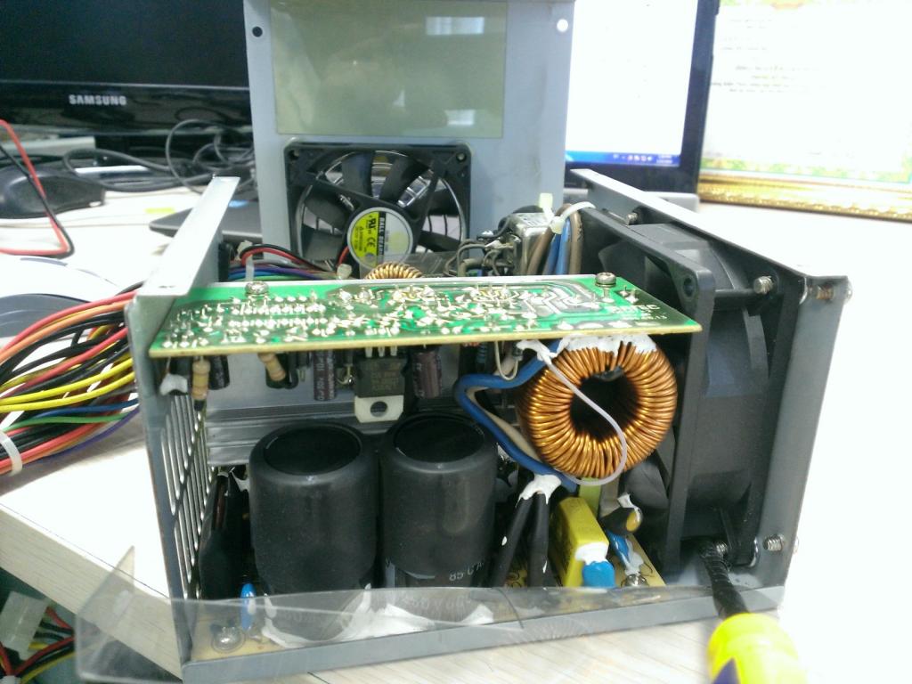

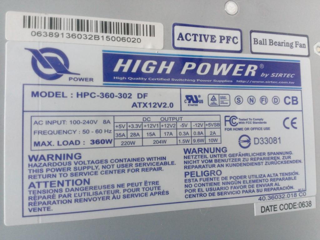

Nguyên văn bởi TP_Electro Xem bài viếtHôm nay thấy bộ nguồn máy tính 350W có APFC nên tháo ra xem thử. Nó chạy bằng con UCC3818n. [ATTACH=CONFIG]n1658173[/ATTACH]
Nguyên văn bởi dinhthuong80 Xem bài viếtChà, nguồn hãng nào mà xịn vậy nhỉ? Nhìn cái tụ lọc và lõi xuyến to đùng , giải nhiệt bằng 2 quạt đúng là hàng hiệu.
Nguồn này đúng là tốt, quạt cũng là loại vòng bi chạy bền.
