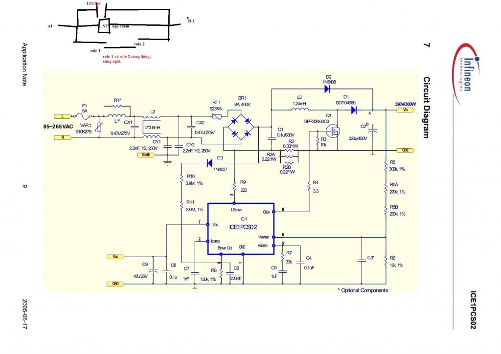

                        mời các bác vào tham gia thảo luận, góp ý, ném gạch đá cũng được,nhưng trên tinh thần xây dựng và phản biện.sau khi nghiên cứu có khả thi, em sẽ ''xe'' lại trên diễn đàn cho mọi người làm chơi.em cũng muốn vẽ để up cái shemantic nhưng nó cứ ở trong đầu, không sao ra tay được, đợi vài hôm em luyện altium sẽ vẽ hầu các bác ạh.
                        về cơ bản thì nó giống hệt cái shemantic đầu trang, quan trọng và khó nhất là đi dây, đi track board, nói như bác THÀNH, có mạch tốt vẽ ra chưa chắc chạy được.
                        • #42
                          Vâng. Em hiểu phase pfc rồi. Mạch thực tế rất gọn. 5kw luôn. Cũng na ná mạch đầu trang thôi. Về mạch nạp trễ tụ em có nhiều lắm. Cái em băn khoăn là có 2 vấn đề chính
                          1.mạch có cuộn dây Lb trong mạch em úp trên có phải là cuộn cảm cân bằng dòng cho 2 van cs không ( họ dùng 1 phase ghép song song 2 van công suất) ý em là thế này .. cân bằng dòng.pdf .
                          2.công suất cao thì phải có mạch nạp trễ cho cầu diot và sotf star ic. Nhưng em không muốn thế. Em chỉ muốn làm mạch nạp trễ cho tụ c2( tụ Cout ).như vậy giải quyết được vần đề chỉ cần 1 bước. vấn đề phát sinh là hồ quang sẽ phóng giữa hai tiếp điểm thường mở của role khi con ntc nạp cho tụ.thế nên em mới nói là gắn con tụ 103/2kv vào 2 đầu con ntc nạp chậm , đồng thời nốiClick image for larger version

ID:	1655172 tiếp 2 con relay cho tăng khoảng cách tiếp điểm, để ngăn phóng hồ quang cao áp. nếu thông hai ý này thì em sẽ tiến hành thôi. Mạch em có rồi. Em chỉ thiếu con a3120 nữa thôi.

                            Kaka. Nhiều comment quá. Viết chung vậy. thanhfdc, ghép nhiều mạch PFC đơn pha // là ko nói một phát là làm được nha. Còn cả vụ dò dòng bằng trở đó, ko phải CT. Hai cái, mỗi cái chạy 3kW max, nối // chạy total 4kW có khi 1 em ra đi (sorry nếu các anh em ghép ngon rồi, mình chưa ghép mà chém).
                            Nhưng đã xác nhận rồi, đơn phase thì đơn pha.
                            AN 3854 chớ có sờ vào nha Đồng, con đó là một trong những con khó chịu nhất, tính toán quá nhiều (mình làm rồi nên biết, 2kW thôi, năm 2003, tù mù thông tin ko như bây giờ). Tổn hao cho shunt cũng cao. Còn dùng CT thì phải 2 cục (nhục như con cá nục).
                            Cái vụ M1 và M2 trong sơ đồ trên giống nhau, có thên L (nghi ngờ là quả lừa, không có lý tí nào cả) muốn xem rõ cần đưa cả file của nó lên, xem nó chém gì trong đó.
                            Còn vụ nạp nguồn. Nếu CS nhỏ, dùng NTC, gắn sau booster tối ưu hơn, Nếu CS lớn, dùng Relay, Tirac, SCR... gắn vào trước cầu, hoặc sau cầu nắn. Có gì băn khoăn, nhằn mình bàn tiếp.
                            IGBT, bắt buộc driver phải âm để tắt, áp kích phải đủ để dẫn (thường 10V, 15V nên xem spec).
                            Parallel IGBT cũng được, Nhưng không được khuyến khích như MosFet. Đằng nào nó cũng dẫn bằng tiếp giáp P-N, nên hệ số nhiệt âm (dẫn là sụt áp Vce) không phải máng dẫn như Mos nó tạo ra kênh dẫn với Rds hệ số nhiệt dương. Vì vậy IGBT con nào dẫn khỏe hơn, sẽ nóng hơn, và nóng hơn sẽ lại càng dẫn mạnh hơn...và ra đi trước (bàn chung, ko nói về chi tiết vài con khác biệt).
                            Nên chăng. Gần chổ Đồng ở, ra vác em module về, khỏi vẽ mạch CS vẽ mỗi driver, chạy luôn cho rồi. hahaha.
                            Lưu ý mới làm, vui lòng chuẩn bị sẵn hai cuộn L, có gì mà nt, chống quá dòng, chống BH, từ từ từ ok rồi bỏ ra 1 cuộn.

                              nguyên bản mạch gốc nó không có cuộn Lb,vì nó sản xuất thương mại, bảo hành tới 5 năm. nhưng em muốn ăn chắc nên thêm cuộn Lb vào, ( Lbalance) vì em nghĩ điều kiện nghiệp dư, linh kiện thiếu thốn, dùng hàng cũ, trình độ có hạn thì việc lái hai con van công suất cho nó dẫn dòng xêm xêm nhau là không thể, nên em nghĩ nên gắn thêm cuộn Lbalance vào.
                              về mạch sotf star thì em nghĩ thế này, nếu giả sử khi cắm nguồn ở mức đáy 85vac ( mạch gốc nó shutdown và báo lỗi khi dưới áp này) tức áp đỉnh cho tụ C2 là khoảng 120vdc. mạch apfc hoạt động áp vout tới 390vdc, chênh áp tới 270v, với tụ 4700uf thì em nghĩ dòng nạp cho tụ không hề nhỏ???? có thể dẫn tới quá tải và có thể nổ van cs.vậy nên sotf star là cần thiết! thế nên em thay cái mạch nạp chậm và sotf star bằng cái mạch của em vẽ...hehe.. tuy vậy như bác MAI nói là nó sẽ phóng hồ quang giữa các tiếp điểm của relay! nên em mới nối tiếp 2 cái relay lại nhằm tăng khoảng cách cách điện! và mắc con tụ 103 ngăn phóng hồ quang.
                              mạch gốc dùng A3120 để lái igbt, mặc dù Iout của con ic pfc tới 2a. em nghĩ không ra, nhưng đoán mò thế này: có thể nó làm thế khi nổ igbt không ảnh hưởng tới ic chính,hoặc việc lái igbt do A3120 nó trơn tru hơn/ em ít thấy ic lái trực tiếp igbt???? đa số chỉ thấy lái fet trực tiếp.
