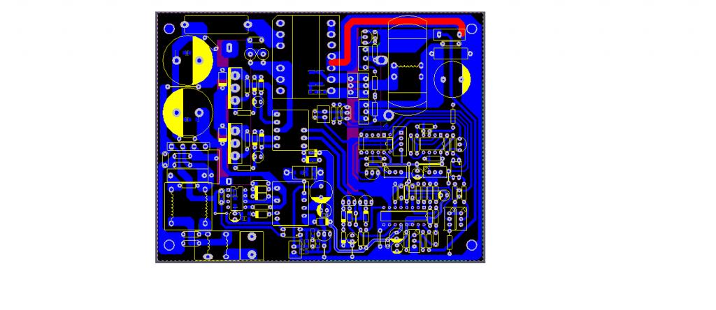

                      • Em chào bác Thành và cả nhà. em cũng vừa vẽ xong mạch sạc 3 giai đoạn em lấy từ nguồn ATX - Hunkey (xin lỗi bác Thành vì đã ăn ắp bản quyền). Em còn một vài vấn đề nữa còn thắc mắc mong các bác giúp em hiểu rõ vấn đề:
                        1. Như mạch sạc V1 của bác Thành, Vì chân mass liền trên MBA xung (không có vòi). Khi bác chạy thực tế thì điện áp lấy về từ shunt nó có bị nhiễu không? Như em tô hình màu đỏ phía dưới.

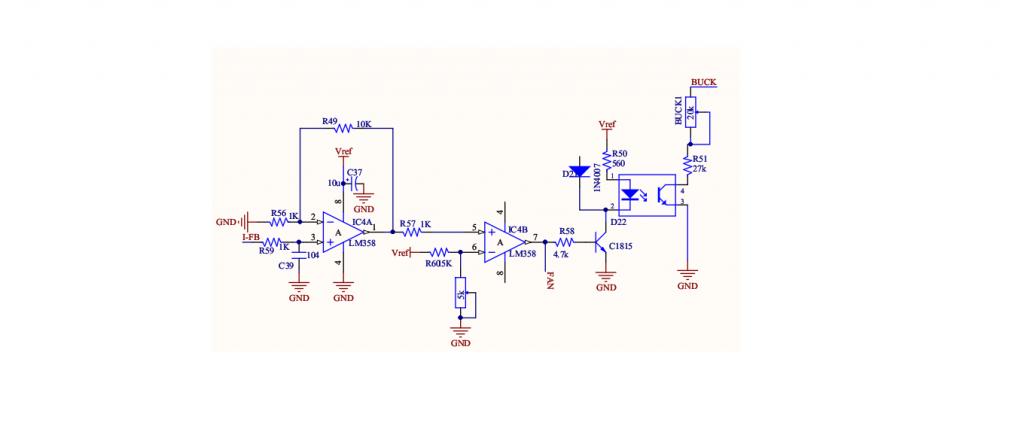

                        2. Em dùng mạch khuếch đại điện áp trên Shunt để khi nạp và khi dò dòng mong muốn ở mức vài trăm mA có thể dò được. Em dùng con
                        LM358 để khuếch đại không đảo sau đó mới đưa về so sánh liệu nó có nhiễu không các tiền bối?

                          • 1. Lâu rồi ko nhớ kỹ, nhưng V1 hồi đó so sánh dương nên có bị nhiễu ở đường hồi dòng, phải dùng RC: 1K - tụ vài uF để lọc nhiễu, hàn dưới gầm mạch.
                            Nếu có nhiễu thì cứ điều chỉnh mạch hồi tiếp RC ở chân 2 - 3, 15 - 3 trước để giảm gain sẽ giúp mạch điều chỉnh duty chạy ổn định hơn.
                            2. Dùng LM358 (Input Offset Vol max: 3mV) thì có thể so sánh chuyển ngưỡng ở mức 300mA với shunt 10mR mà ko cần thêm khuếch đại. Nếu dùng shunt 22mR thì có thể chuyển ngưỡng ở mức 140mA, và dòng sạc tối đa khoảng 14A với shunt 5W. Khuếch đại thì đương nhiên là nó khuếch đại cả nhiễu lên rồi.
                            Muốn chống nhiễu cho mạch so sánh thì đơn giản là dùng mạch so sánh trễ (Comparator Hysteresis). Nó sẽ có thêm lợi thế là chống sạc nhồi. VD như ngắt ở 0.3A, nhưng có thể cài đặt cho mức dò lên tới 1A mới chuyển chế độ sang sạc mạnh bằng cách điều chỉnh con điện trở hồi tiếp dương.

                              1. Vậy để em chuyển con điện trở shunt về gần chân mass. Em dùng loại shunt 0.01R/5W.

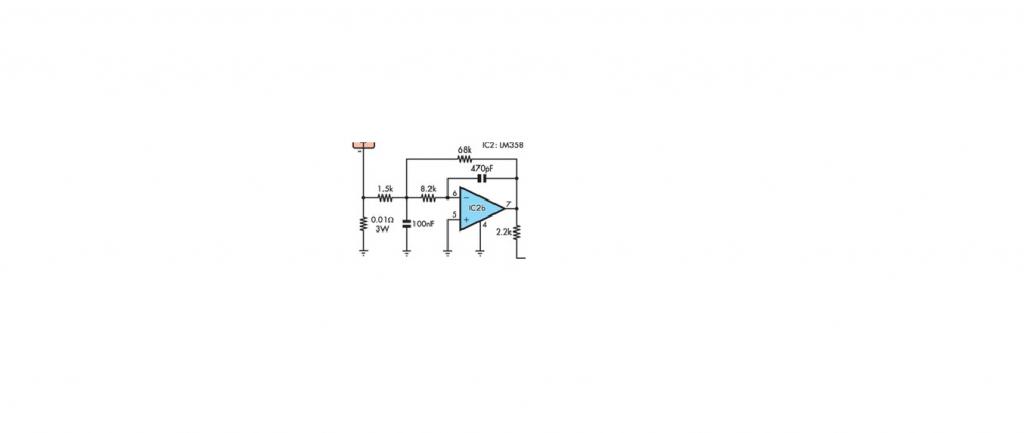

                              2. Phần so sánh âm dùng OP LM393 như bác (Mạch V2 đầu luồng), Em thấy trên mạng có mạch khuếch đại âm điện áp từ shunt "multiple feedback low pass filter". Bác nào có thể thử nếu như muốn sạc hấp thụ dò dòng thấp cỡ vài trăm mA.

                              Thanks Bác!
                              • Gần hay ko, ko quan trọng bằng cách chạy track. Đặt như thế cũng OK. Gần xa, lớn nhỏ là do dòng điện yêu cầu trên track. Miễn là để hạn chế nhiễu cho LM358 thì phải chạy 2 dây // từ chân con shunt về phân áp và chân 4 con LM358.

                                2. Hồi đó tính dùng opto cho cơ động với đầu ra của con 393 nếu sửa đổi mạch. Ra cao thấp gì cũng điều khiển được tuốt, với lại có chỗ chạy dây, chứ ko nhất thiết phải dùng opto đâu nhé.
