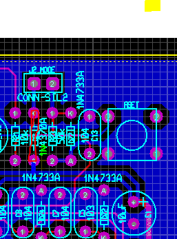

    • Bạn TP Electro cho mình đăng kí 3 board nhé. Mạch của bạn băm cả 4 fet cầu H, mạch công suất dùng 2 cuộn lọc đúng ko?
        Sửa lại trace min 0.4mm, chứ 0.3mm in thử trông bé quá. Tận dụng lớp tên LK, vẽ thêm tý râu ria để hàn con MCU cho dễ... Mạch này chỉ lo chỗ khuếch đại dòng thôi...

        Làm phiền bạn thanhfdc tí nữa. Chổ con diode D2 gần J2_MODE, bạn tách chân Anot của nó ra khỏi GND và kết nối vào Vcc luôn, xem diode là cái Jumper luôn, để lấy áp cho keypad adc ngoài. Do lúc trước chỉ định dùng có 2 phím. Giờ sẵn tiện test luôn bản có giao tiếp ROM 24c04 để lưu cấu hình. Click image for larger version

        hoahauvn2 Băm 4 van theo bán kỳ sin có, 2 van (high) có, và đều 4 van liên tục (update) có.

                  • Bo CS rồi sẽ có. Đợi Sơn test xong thì mình vẽ bo CS với phần lấy mẫu, bảo vệ bên DC luôn. Lúc ấy lại chung tay đặt mạch phát nữa.
                    PCB update J2_mode: MH_N76E003_PWM_IRF2110_track_zone - CADCAM.ZIP

                          PCB update J2_mode: [ATTACH]n1687302[/ATTACH]
