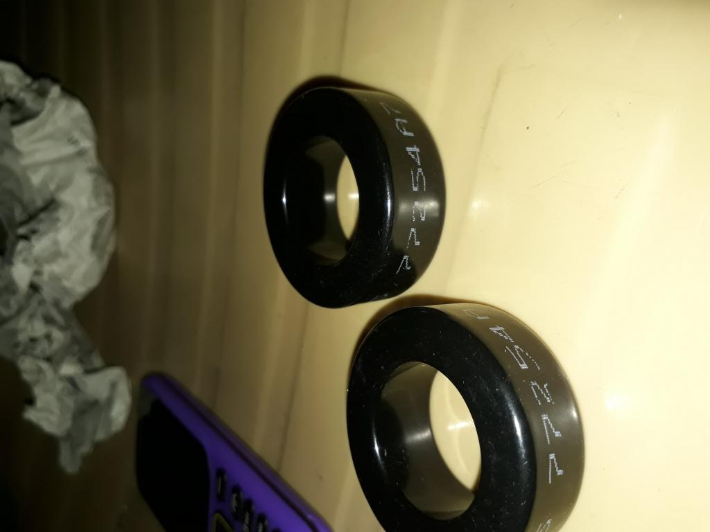

      Các bác xem lõi này cho sc khoảng bao nhiêu.
          Chà, Kool Mu chính hiệu, Al 168, Ae 107mm2 ít nhất cũng được 450W, quá ngon luôn!

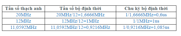

              N76E003 Nuvoton bác TP_Electro đang dùng là theo 8051 thì phải chia cho 12 mới ra chu kì máy ??? Băm xung sẽ không ra được tần số cao vì dùng timer/counter nếu ở tần số cao thì sẽ không chính xác, còn thấp thì sóng sine ra không mượt ?!!?? Click image for larger version

              Do trình độ kém không có kinh nghiệm gì nên không biết chọn loại VĐK nào ???
              Định dùng STM, Xmega thì lại là chân dán làm thử thì mất công quá, PIC thì quá đắt .
              Em thử dùng ATmega328 tốc độ 20MIPS, thạch anh 20MHz, chu kỳ máy 0.05uS. Tính dùng PWM 50KHz cho dễ lọc.

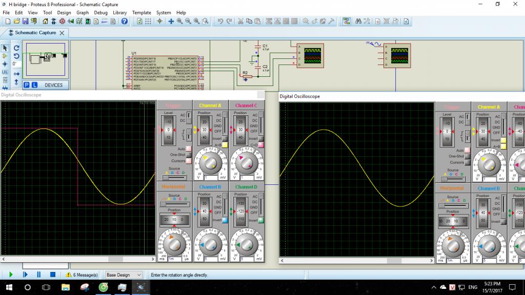

              TP_Electro có lần post cái ảnh mô phỏng bằng proteus để ra sóng sine, bác cho em hỏi là bác chỉ lọc chân VĐK qua R-C rồi dùng OSC hay vẽ luôn cả cầu H ? Click image for larger version
              Em vẽ cầu H thì không chạy được ? không biết tại sao ? Chỉ vẽ được lọc qua R-C thì lại chạy ? ( bên trái là pwm của vđk, bên phải là sóng sine chuẩn. )

                  Bác có bí quyết gì về cái oscilloscope trong proteus lúc mô phỏng không ? Sao em ấn run mà rất lâu sau mới hiện sóng, mà phóng to tí lại mất hết.
