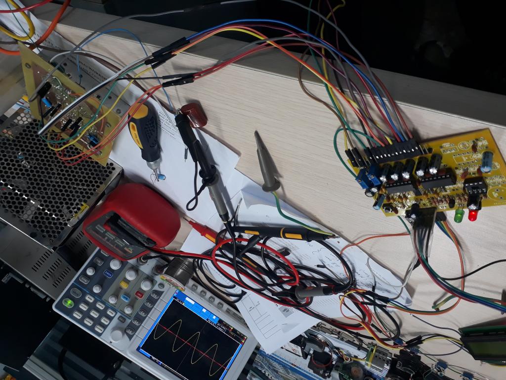

  • Đã ráp đc bo test nhưng còn thiếu nhiều lk phụ khác. Sóng sine test hv 20v thì thấy tương đối ok. Nhưng phần dò áp ac hồi tiếp chưa ổn. Nó cứ nhảy nhót trị số, chưa dò đc áp ac. Nối với dc thì trị số ko dao động nhiều, nhưng chưa hiểu sao nối qua ac là dao động dữ. Chắc phải tốn thêm thời gian rồi.
    dinhthuong80 nếu bạn nóng lòng thì tối mai mình đi làm về ghé gởi bạn. Sợ sau này cập nhật phần mềm bất tiện cho bác. Giờ chỉ mới chạy fix chứ chưa hồi tiếp đc!
    Đúng về nguyên lí thì ok nhưng thực tế pải cày cuốc thêm mới khắc phục và chạy phần hồi tiếp trơn tru đc.
    • Có thể nào do chưa ráp đủ hết linh kiện không nhỉ?
      Có sin ra đẹp thế đã là thành công phân nửa rồi đó, cũng thấy vui rồi!

        Không phải thế đâu bạn. Nhiễu giờ ít rồi. Nhưng thuật toán hồi tiếp có chút chưa phù hợp. Nó bị dao động áp ac ra là do lấy mẫu áp so sánh với áp chuẩn nếu sai lệch thì điều chỉnh %pwm để điều chỉnh áp ac ra. Có thể do thời gian ngắn nên tạo một vòng hồi tiếp cộng hưởng gây nên dao động ac ra liên tục.

        • Tốc độ điều chỉnh áp ra của EGS bị trễ từ 1 - 3 chu kỳ. Nhưng như thế là khá dài nên ảnh hưởng đến độ "mịn" khi chỉnh áp ra AC. Chỉnh VR Vfb có cảm giác ko tuyến tính.
          Hiện tại bạn lấy mẫu trung bình hay lấy mẫu áp đỉnh?

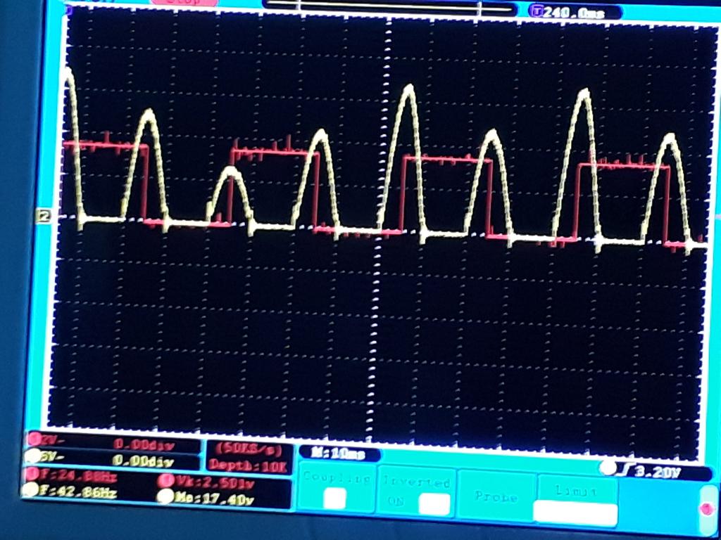

              Mình lấy áp đỉnh bạn. Cứ mỗi chu kì sine mình lấy 1 mẫu ngay đỉnh sine. Thuật toán hồi tiếp của mình là lệch bao nhiêu thì thêm bớt ngay bằng độ lệch đó một lần. Chứ ko phải tăng dần hay giảm dần áp khi phát hiện có lệch.

                • Sau quá trình giảm độ nhạy điều chỉnh áp ac ngỏ ra 7 lần rồi kết họp với tăng dần từng bậc một (kết hợp 2 thuật toán trên) thì đã ổn áp đc. Mình test HV thay đổi từ 12vdc - 31vdc thì áp ac ra ổn định trong khoảng 11vmax-12vmax. Nhưng mình thấy cũng chưa ưng ý, mình sẽ tối ưu thêm.

                  Theo hình thời điểm lấy mẫu là cạnh lên xuống của xung đỏ. Hình này là lúc đang troubleshooting. giờ xong rồi.Click image for larger version

                      • HV như mình để 400VDC, ra 230VAC. Mình dùng máy hiện sóng để đo thì 1 bán kỳ bị dâng cao hơn bán kỳ kia. Bán kỳ cũ có biên độ áp vẫn giữ nguyên. Đảo lại cực tải thì tình trạng thái sóng đảo ngược lại.
                        Như thế là do nó nâng duty để ổn áp cho đủ áp ra của vế bị sụt. Khi ấy vế ko có tải do bị xén pha bằng diode cũng chạy với duty của vế có tải nên sẽ bị dâng cao lên.

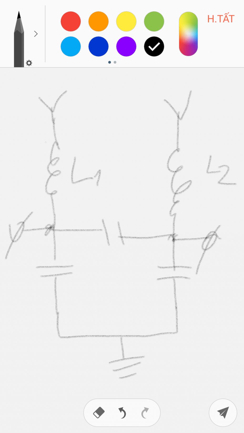

                        • Theo mình nghĩ thì tín hiệu hồi tiếp qua nắn lọc ra DC thuần rồi lấy mẫu có lẽ sẽ đáp ứng hơi chậm hơn. Ít nhất vài chu kì sin thì mới phẳng ra dc trung bình đc bạn nhỉ.
                          Về lấy mẫu để khắc phục lệch bán kì thì trong khả năng. Lấy 2 mẫu ở 2 đỉnh sin của chu kì và đk pwm ra độc lập riêng cho mỗi nữa chu kì ứng với mẫu là đc. Cũng chỉ cần duy nhất 1 chân hồi tiếp thôi là ok. Dùng 2 điện trở để lấy mẫu nếu driver ko cách li. Và ngoài tụ lọc sin còn cần nối thêm 2 tụ lọc mỗi bên cuộn lọc với gnd để dập nhiễu. Vì mình soi thì nếu ko có 2 tụ lọc nối mass thì khi đo nữa chu kì thấy bị nhiễu đo với mass lắm. Còn đo toàn kì 2 đầu ra sin thì ko thấy nhiễu.
                          Kiểu như thế này nè bạn
