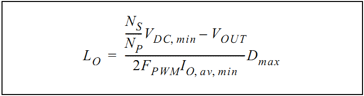

      Lọc HV này cỡ cả mH chứ ko ít đâu. Công thức tính cảm kháng lọc đầu ra của Microchip trong AN1207 đây:

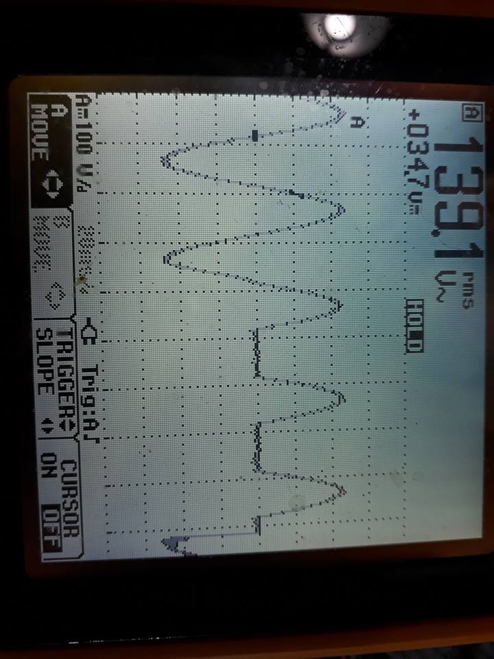

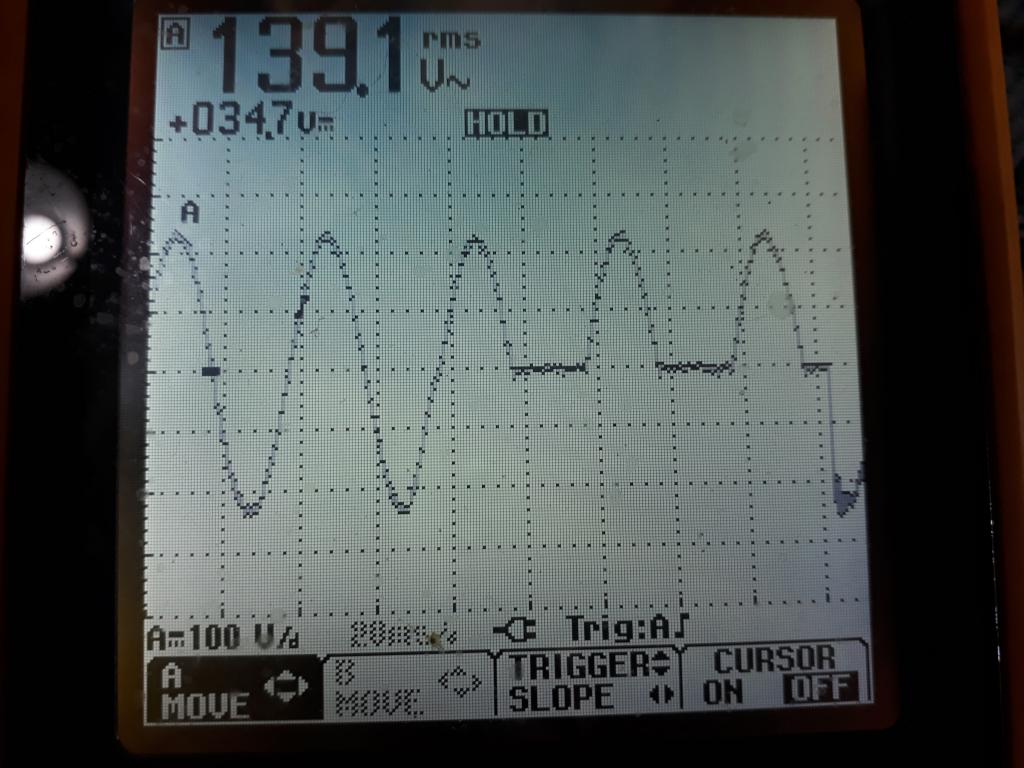

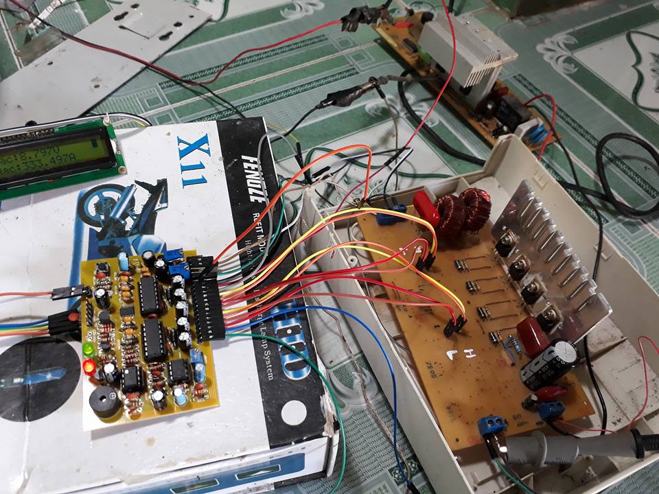

          • Có một vấn đề nhỏ khi test vouws áp hv348vdc. Mình nghi cặp cuộn lọc, hới ấm lọc trong khoảng 1p. Nghe có tiếng rắc rắc nhưng tiếng kếu ko đều. Có lẽ tương ứng với nữa bán kì bị mất ngẫu nhiên. Test với áp thấp 30vdc thì ko bị. Các bác sẵn bắt bệnh giúp. Cuộn lọc mua từ rất lâu rồi của linh kiện kích điện nhưng có vẻ ko ổn nên ko dùng, jo lôi ra test!

              test lõi lọc khác đi bác ơi.Mà cái pcb test kia nhìn kiểu gì cũng vẫn thấy đẹp.a Thành vẽ đỉnh quá
              • Thay 2 cặp lõi của BestPower nối tiếp sin ra mịn như bột mì luôn các bác ah. Ổn áp đã ok, đang cho chạy cái quạt nghe êm ru. Mấy phiên bản trước bị nhiễu khi đo bằng đồng hồ cơ, nhưng piên bản này ko chút nhiễu kiểu đó, có lẽ do 2 cái tụ nối xuống GND kia. Nhưng có cái chưa hiểu là áp ra hơi thấp hơn so với các phiên bản trước chút ít so cùng mức HV. Nó ra 336vdc ra đc ac 224vac với duty 96%. Chắc cũng tạm ok. Mức duty quan hệ chặc chẽ với ac ra và nó co thể dc setting mềm or bằng vr hoặc kết hợp nhau.

                  Duty 96% nên 336V ra 224 là cũng như cái W79E2051 rồi còn gì. Ừ, 10s hơi lâu, 5-6s được rồi bạn.
