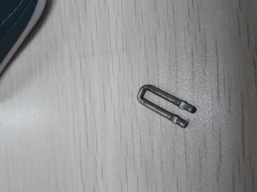

                    Điện trở 5mR bác nói có phải loại này ko nhỉ? Mình tháo trong máy tính, cho dòng 1A chạy qua mình tính đc 0.0053 ohm.

                      Shunt 5mR 1.5X10X5mm có bán rất sẵn trên các site bán LK online ấy. Search 1 cái là ra cả đống, giá 1-2K/con.
