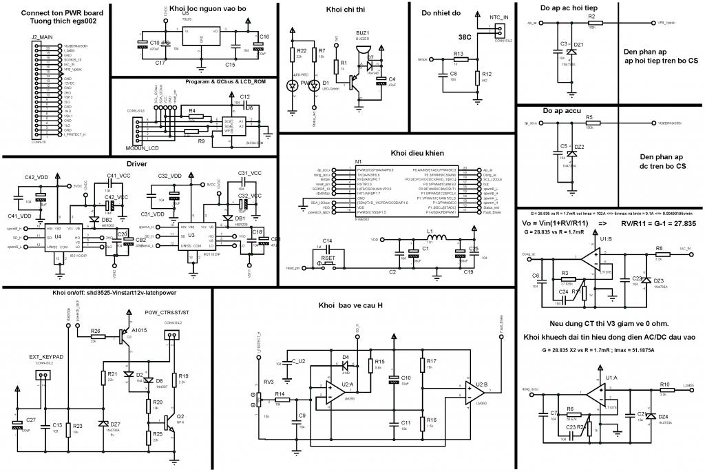

        • 3.3dm2 là kích thước nguyên bo CS. Để ghép chung vỏ thôi. Vì có 1 chiều tính theo hướng tản nhiệt cùng là 145mm. Mình ko định vẽ cả sạc - kích chung 1 bo.
          TLP 250 thì để vẽ 1 bo SPWM riêng. Phần DC - DC dùng bo driver TG1000, có IC lái riêng, có thể dùng TC4424, IXDN404PI, IXDN604PI, MCP1404... MOS DC dùng 2 cặp loại TO247 như RU109N08. 600W thì chỉ cần 1 cặp (25k/pcs). Các lão cứ chuẩn bị tiền mà mua LK, đặt mạch nhé.
          Định vẽ lại cả bo DC driver, tận dụng cái shunt DC cho bảo vệ riêng của tầng DC, mà đang vướng cái project L balancer.
          Vụ sạc kia cũng định làm lại lâu rồi, nhưng vì ko làm được phần mềm nên thôi. Giờ Sơn có ý định thì OK.
          @to hoahauvn2: S8550 và S8050 có Ic: 700mA, Vcesat: 0.5V max. Nếu bạn nối trực tiếp OutA - B của 3525 với cực B của cặp totem, hoặc điện trở Rb quá nhỏ thì sao mà nó bảo vệ được 3525. Khi có sự cố với MOS kéo theo sự cố ở totem thì Out 3525 vẫn sẽ bị quá tải mà chết. Mấy con IC lái MOS chuyên dụng trên kia toàn 3-4.5A peak/CH, tr, tf chỉ vài chục ns.
          • Mình cập nhật lại nguyên lý tích hợp chip 24Cx luôn và sửa lại thiếu sót, sai định nghĩa line bus đến MCU bản trước. Nếu chậc quá thì bỏ R4, R9 đi cũng ok.
            Bạn thanhfdc nhớ vẽ cái jump nút Start/Stop trên bo cs lấy từ chân 1 của "POW_CTR&ST/ST" với nguồn accu. Còn chân 2 thì điều khiển MOS kênh P, Relay, BJT.. để cấp nguồn luôn cho cả phần Driver DC và cả AC luôn nhé. Như thế có thể 4 trong 1 trong 1 nút nhấn. on/off cấp nguồn và tắt nguồn.

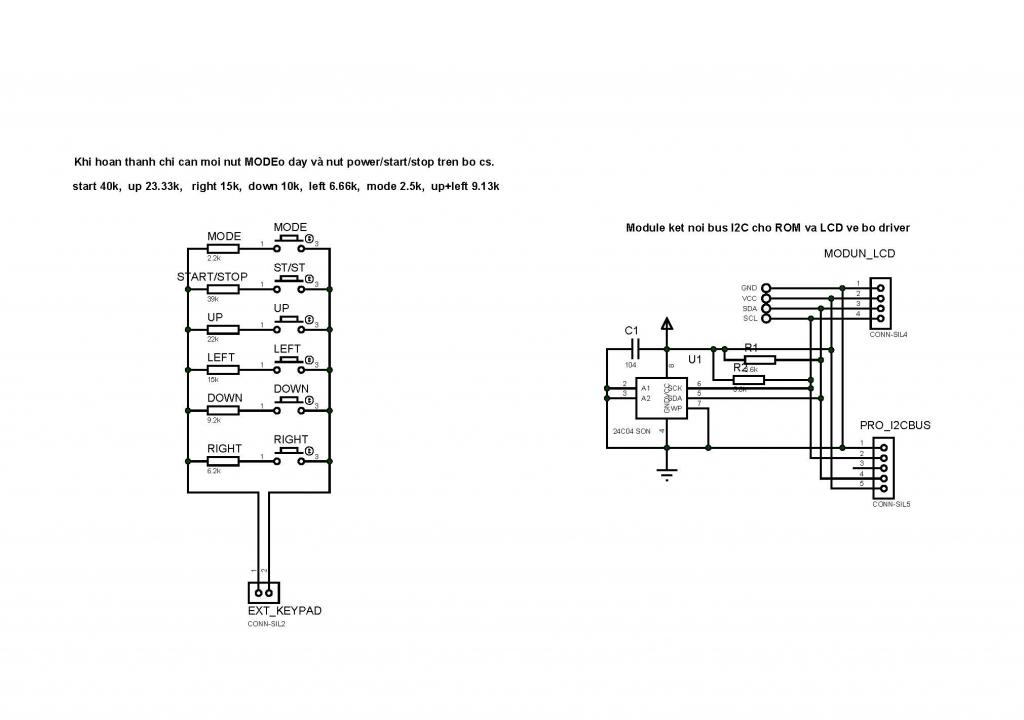

            • Bạn TP cho mình hỏi, CON J2 Ext-keypad thì nối với các nút nhấn để set up thông số, còn CON J1 nôi1 thế nào để có thể thực hiện set up vậy? Và các R 1M dùng 100K hết đều OK phải không bạn ?
                J1 có 5 chân, vừa là chân để nạp code cho mcu vừa là bus i2c để giao tiếp với chip ROM, với LCD... Bạn có thể xem sơ đồ trong file key có vẽ để biết cách kết nối.

                    CON 5 chân thì mình nối với LCD và 24c02 rồi, mình hỏi chỗ 2 cái CON 2 chân bên trái là J2 và bên phải J2 MODE ấy.
                    Cái J2 MODE thì nối với key pad pk? Còn cái J2 bên trái thì sao?
                    Còn R8, R10 là 990K ( nhỏ hơn 10K) hoặc không gắn luôn hả bạn?

                      Để mình giải thích chổ này tí các bác nhé. Trước hết file keypad mà mình vẽ có nút start/stop chỉ dùng cho code test mà mình lở nạp cho các bạn có phân áp là 1v. Nếu dùng theo thiết kế phân áp cho phím start/stop phải 5v. Nên nếu theo thiết kế mà vẫn muốn dùng phím start/stop như trong file key.DSN thì nối tắt R phân cực 39k kia đồng thời dùng contact nguồn riêng cho toàn mạch.
                      Về nguyên lí mình xin giải thích thế này. Có thể bạn Thành nghĩ là dùng // cae 2 phím start/stop theo file key.dsn và trên bo cs. Ban đầu chưa có nguồn cấp, ta dùng nhấn nút power/start/stop( nút nhấn nhả button nhé) trên bo CS, chân 1 của connector POW_CTR&ST/ST có Vbat+, thông qua D6 và R20 làm Q2 dẫn => MOS kênh P mở nguồn được cấp cho toàn mạch (mcu). Đồng thời lúc này, Vbat+ cũng rẽ qua R21 và được ghim áp là 5V cho chân start/stop_input vào bộ ADC của MCU => MCU sẽ nhận ra lệnh ON (lúc này phím power/start/stop trên bo CS vấn được người dùng giữ nhé) và kích hoạt chân SG3525 =0, chân powerctr_latch = 0 và khởi động thiết bị. Lúc này vì chân powerctr_latch đã được chốt giữ = 0 nên ta nhã phím power/start/stop thì nguồn vẫn ko ngắt được. Và sau khi nhã phím thì chân start/stop_input vào bộ ADC của MCU cũng về 0v. Khi ta OFF thì chu trình cũng tương tự nhưng 2 chân kích hoạt SG3525 và chân powerctr_latch có mức ngược lại.
                                // đèn đỏ sáng, đèn xanh nháy, LCD hiển thị tất cả các chấm của dòng bên dưới
                                Uh bạn. Jo dùng điện thoại nên ko mở đc sơ đồ cũ xem. Bạn xem cái J nào có chân ghim áp 5v là dùng cho keypad nhé. J 2 chân kia là 1 chân cấp áp Vbat+ (lấy trước Mos đk nguồn) qua nút nhấn, còn chân kia là tín hiệu kích hoạt mos nguồn kênh p hoặc relay.
