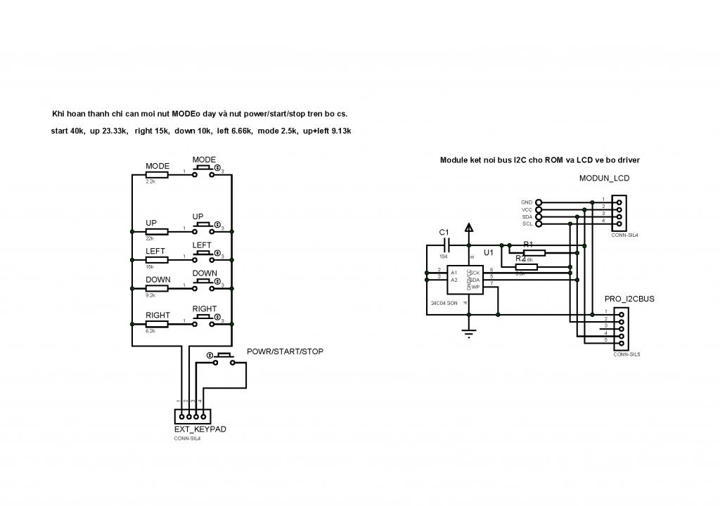

      Uh bạn. Jo dùng điện thoại nên ko mở đc sơ đồ cũ xem. Bạn xem cái J nào có chân ghim áp 5v là dùng cho keypad nhé. J 2 chân kia là 1 chân cấp áp Vbat+ (lấy trước Mos đk nguồn) qua nút nhấn, còn chân kia là tín hiệu kích hoạt mos nguồn kênh p hoặc relay.
      Lcd đúng phải hiện chữ nha bạn. Có thể bạn nối chưa dúng dây rồi. Nhớ là kết nối lcd đâu vào đấy mới khởi động hay bấm reset mcu nhé. Vì lcd đc mcu khởi tạo nó mới chạy.
      Mình kiểm tra nối dây LCD y sơ đồ bạn cho, mà 24C02/4/8 chân 1 để trống hả bạn?
      Mình chỉ chưa các Zen 5V, R8,R10 và 2R 330K+VR100K thôi. Cắm điện mạch sáng led Đỉ, nháy đều led Xanh, không gắn hay gắn R 10k từ chân buzz lên 5V thì nó cũng cứ kêu bụp bụp khi led xanh nháy, lcd thì hiện hết các điểm của dòng bên dưới mới lạ.

        Lcd hiện thế là dòng trên nhé và chưa chạy. Bạn xem kĩ lại. Chụp hình modun i2c kết nối lcd mình xem. Chụp rỏ chân jump 4 chân luôn nhé.

          Hình như phải chỉnh độ tương phản ở chân 1.2.3 lcd ha y sao đó chứ bác
          • OK, để mai mình gắn các Zen, chụp hình bạn xem. Thật tiếc vì mình để quên mạch ở Cty rồi. Mà chỗ cái J để gắn keypad ấy, chân 1 nối qua K con zen 2.5V , A của nó nối nguồn 5V mình cứ giữ nguyên phải không?
            // mình thử bấm nút reset trên bo thì led Xanh tắt một lúc rồi nháy lại, nhưng ngay khi bấm thì ở một đầu ra nào đó mình không nhớ lại xuất hiện một chuỗi xung có dạng gần sin, biên độ khá lớn ( các R 5K6 và 6K2 mình thay hết bằng 5K1 vì chưa có đúng loại chắc không sao, chỉ thay đổi giá trị hiển thị thôi nhỉ)

              • Sao lại xuất hiện chuổi xung khi chưa nhấn start? Nối tắt con D đó mới có 5v cho keypad bạn. Mình có nói vs bạn cách đây mấy bài rồi mà. Chổ khối start bạn xem sơ đồ mới tương tự như vậy, theo thế mà lắp ok.
                Còn lcd như taduc nói. Thử giảm độ tương phản bằng VR trên modun i2c_lcd nhé.
                • Ok. LCD thì lúc đầu nó chỉ sáng, vặn biến trở gần hết cỡ nó mới hiện lên hết một nửa màn hình. Mình cũng đã thử nối tắt con diode đó, chân 1 có 5V, lúc này nếu nối 2 chân lại bằng R 9.1K thì sẽ vào mode nhập thông số pk, để mai mình thử xem sao, và xem kĩ lại chân SDA và SDL của LCD nối đúng với MCU chưa.
                    39k là nút start/stop.

                          Úp lại bản cập nhật cho tất cả các sơ đồ nguyên lí. Hi vong là bản ok!

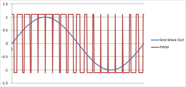

                            bỏ 2 dòng cuối trong vòng lặp while và bạn phải còn disable 10ms đảo pha cho mỗi pwm nữa. Đây chỉ là code mình mới viết test thôi. mình cũng chưa viết hoàn thành. Nhưng thêm tí code để chạy đc ko hề khó.
                            Chào bạn!
                            Mình tập tành code để thay cho cái bo egs theo code của bạn. Xuất 4 xung trong đó 2 xung vuông 50Hz và 2 xung spwm. Mình gỡ bỏ con vdk của egs ra và thay 4 xung mình code theo code của bạn cho con Atmega8 vào thì lọc không ra được sin ở ngõ ra cầu H. nếu đóng bo egs vào thì sin bình thường. Mình soi trên máy hiện sóng thì theo lí thuyết xung ra của con atmega8 đã đúng nhưng lúc lọc nó vẫn ra xung vuông bị méo 1 góc. bạn có thể giúp mình chỗ này không? Cảm ơn bạn!
                            • Nguyên văn bởi chaukyo Xem bài viết
                              Chào bạn!
                              Ngày trước định theo Atmega8 cho bo driver, nhưng nó chịu nhiễu kém hơn Nuvoton nên mình quay lại chip Nu. Lâu quá rồi cũng ko nhớ code ATmega8, giờ lười xem lại datasheet để sửa code. Nhưng mình có thể nói nguyên nhân (cũng mới biết do driver ko đáp ứng đc theo xung đk). bạn khắc phục bằng cách chuyển qua băm 4 van luôn là ok. (cùng 1 nữa chu kì có 3 van chạy, 1 van nghỉ nhe).
                                Trường hợp này lấy OSC digital mà soi kiểm tra xung spwm có đều ko, mấy con OSC analog soi không ra xung spwm. Còn nói lý thuyết xung cho thực tế thì thua. Nếu dùng Codevison AVR nó hay bị nhiều lỗi lãng nhách mà phải dùng kinh nghiệm để sửa chứ build dò ko ra lỗi. Có khả năng cái bảng giá trị timer cho spwm của bạn có một số giá trị rơi vào các giá trị mà trình biên dịch Codevision bị ... ngu, mình bị khá nhiều buộc phải né các giá trị đó ra. Tóm lại cần digital OSC làm việc mới biết được.
                                Phải soi được cái xung gần vuông màu đỏ trong hình đính kèm mới bắt bệnh được nhé bạn.
