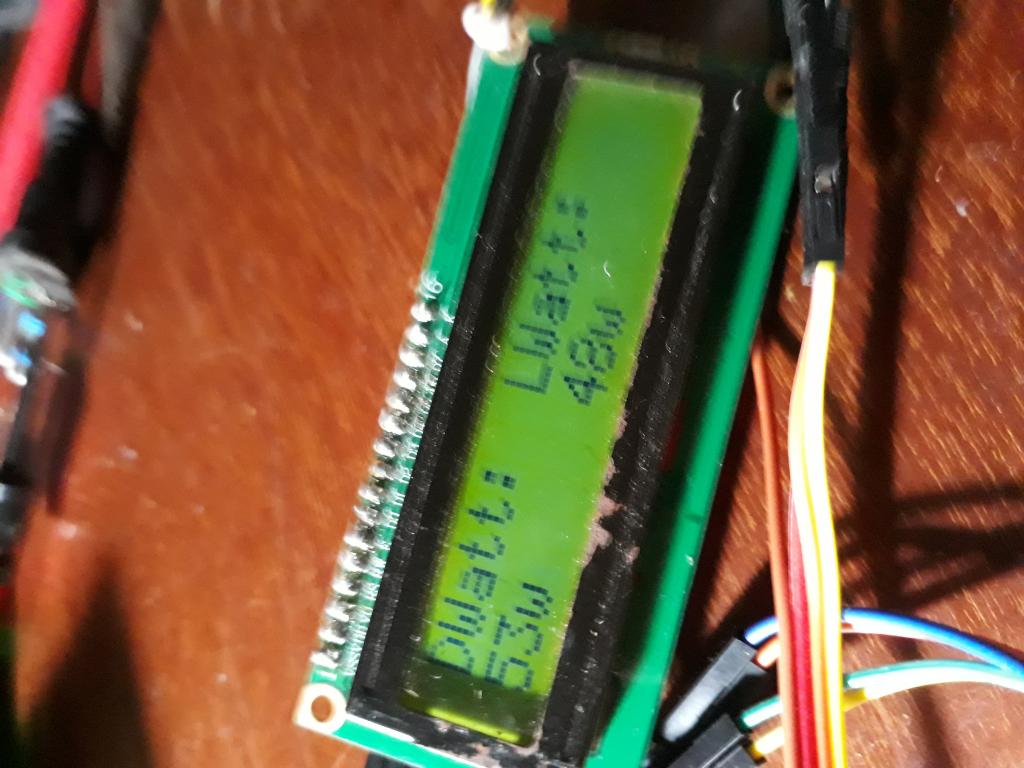

    Bạn TP xem xung ra tại con5 như dưới là MCU bình thường phải không, vậy là 2 cái LCD dỏm rồi. Và có lúc buzzer kêu theo led xanh, có lúc không kêu. Khi không kêu thì trừ lúc bấm start, bấm các phím khác đều kêu tít một cái
    Xung đó ok, chân 2 là clock chân 4 là data. Vấn đề xem cái modun i2c thử nếu đấu đúng mà chưa ok. Mình đã nói rồi mà, buzzer kêu và đèn nền lcd nhấp nháy cùng tần số với led trạng thái nếu có alarm! là bình thường. Vì bản firmware đó chưa tối ưu nên bạn cần có LCD chứ ko như mù khó biết thế nào đó.

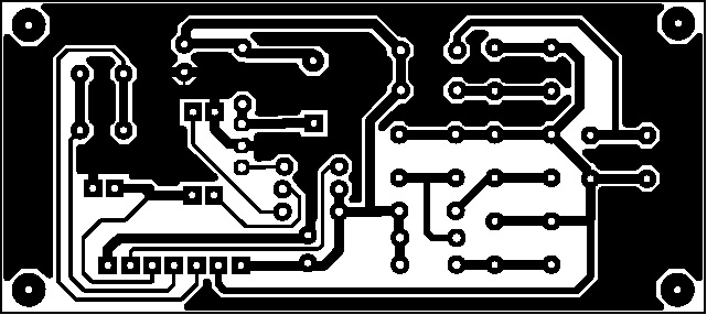

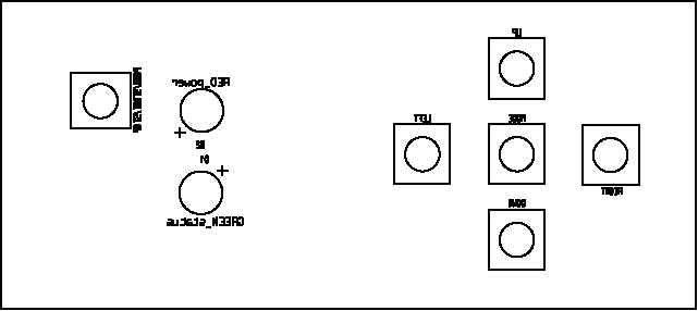

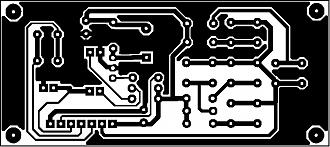

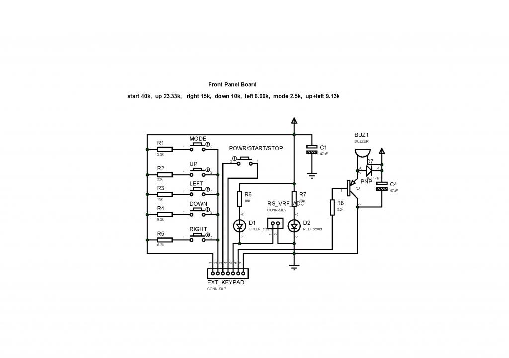

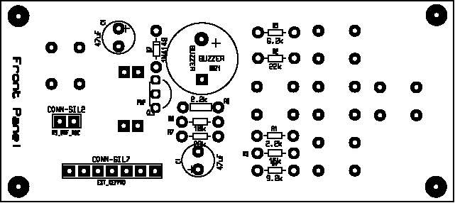

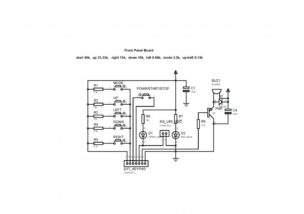

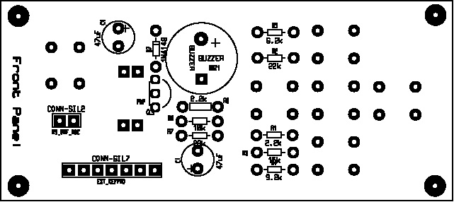

    Úp cái PCB board Panel. Bác nào ủi ngon thì sẵn làm luôn cho mình 2 cái, mình gởi lại chi phí. Kích thước bo này mình vẽ bằng nhau với bo LCD 1602B bán sẵn.
ID:	1689386 Click image for larger version
ID:	1689387 Click image for larger version

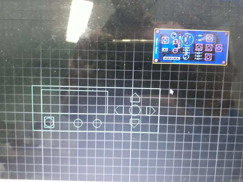

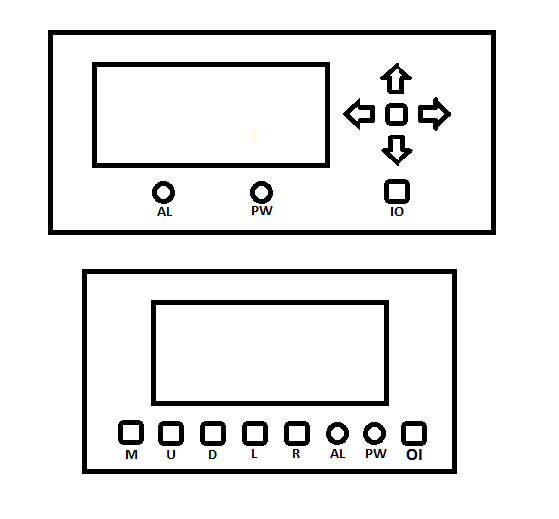

    • Ọc, cái LCD mà che cái panel kia thì nhấn kiểu gì. Cái LCD nằm phía bên trên cái panel thì mất gấp đôi diện tích mặt, mà trống thì nhiều. Thử cái thiết kế cho người thuận tay phải của tôi xem. Click image for larger version
Name:	Front Panel.png

        • Cái LCD xanh lá như của bạn TP, mình gắn vô đo áp các chân được như dưới. Sao mà xui xẻo thế nhỉ, mua 2 bộ đều hư cả 2 sao, gần 200k chứ ít gì! Mà LCD bình thường chỉ cấp nguồn nó có hiện gì không nhỉ?
                    (Cac bac thong cam!, may cty chua cai gi ngoai trinh duyet nen ko viet TV dc).
                    LCD kho hong lam neu ko bi cap sai nguon. So cai module i2c kia kia. Xem nhu doi 1 tuan, ban goi ra day minh kiem tra cho, san minh nap code moi firmware luon cho.
                    thanhfdc Duong nao LCD cung chiem dien tich ma ban. Theo thiet ke ban dua thay bai ban, nhung dien tich board cung to.
                    Edit:
                    Thôi để mình vẽ kích thước to xíu cũng đc. Chắc cũng ko cần gọn lắm đâu nhỉ.
                      Vậy mình sẽ gửi bo đk và cái LCD theo địa chỉ Cty Lọc Hóa dầu Bình Sơn nhờ bạn kiểm tra xem lỗi ở đâu rồi update giúp mình code theo thiết kế mới nhất nhé.
                      // mình nghĩ chắc không cần thiết đưa bàn phím ra mặt ngoài inverter, chỉ cần LCD và nút mở tắt nguồn được rồi cho đỡ rối, bàn phím thì sẽ chỉ cắm vào setup ban đầu rồi rút hẳn ra chứ mấy khi sử dụng tới.

                        Ok bác cứ gởi ra đi. mình kiểm tra giúp cho. Nhớ gởi module i2c và lcd nhé.

                          • Làm gì nóng dữ vậy ông bạn? Thì bạn TP có nói bàn phím chỉ setup ban đầu, lưu cấu hình rồi thì chỉ cần nút on off chạy thôi mà. Khi nào muốn thay đổi công suất, cảnh báo gì đó thì mở nắp nó ra cắm vào nhấn có sao đâu, hoặc là đơn giản thì cho thêm cái conect 2 chân ở panel phía trước cũng tiện cơ mà.
                            • Các bác bình tĩnh! Panel cứ vẽ đầy đủ, nó tốn ko nhiều diện tích, chỉ bằng cái lcd chứ mấy. Anh em chúng ta dùngv thì đầy đủ cho sướng. Còn nếu ko muốn thì đừng gắn các button up, right, down, left là đc. Phím mode và start/stop thôi là dc. Panel keypad là tùy chọn, ở đây chỉ thiết kế cho anh em tiện dùng full chức năng luôn, chứ phần key anh em nào muốn sao thì sau này tự vẽ thế ấy thôi mà.
