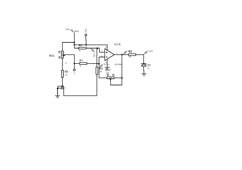

              Minh vẫn câu dây lấy áp dương đc mà bạn, mình dùng bo santak chỉ còn phần HV. Mình nối Rsun vào chân Bat- lấy HV+310v vs Vbat-; Vbat- cũng chính là GND của driver cầu H. thấy chạy đc. Vì Rsun mình rất nhỏ nên ko lo. Nhưng ko đo cả dòng dc driver cầu h dc.

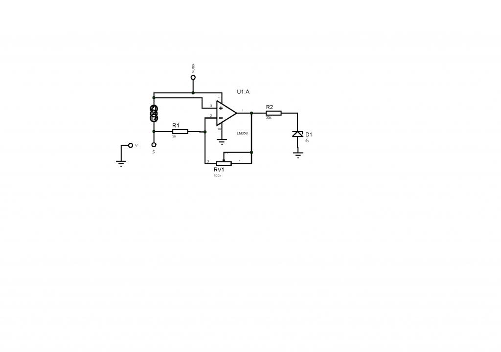

              Nảy sinh vấn đề mà ae chúng ta lại ko để ý. Dùng cảm biến dòng ACS712 loại 100A thì đơn giản nhưng đắc đỏ. Còn ko tìm cách biến áp âm đó thành áp dương mà ko cần đến nguồn âm. Còn ko bỏ qua dòng phần đk và driver ac, mục đích chính là đo dòng DC tải thay đổi để giám sát, dòng bo điều khiển và driver ac là giá trị xem như ko đổi nên ta chỉ cần đo và cộng thêm offset vào là đc.
                Mình liều có ý thế này, đo áp âm thì phiên bản TLP cách li sẽ dễ dàng, với bản hiên tại thì mình có thể gắn Rs tại cực dương rồi chỉ cần thêm cầu chia thế đo áp tại 1 đầu Rs nữa, xong trừ áp accu là đo được dòng.
                Hoặc phức tạp thêm xíu thì thay con 393 bằng con 339 để dùng một con Opam nữa khuếch đại vi sai áp 2 đầu Rs thì sẽ có dòng DC toàn mạch chính xác hơn.

                    Mắc shunt tại Vcc sẽ không sao đâu, vì mạch kín thì dòng I ở đâu cũng như nhau thôi, nó nằm dưới mass cũng vẫn nhảy cà tưng vậy mà! Hơn nữa dùng Shunt nhỏ, quất cho nó cái tụ thật to, rồi lọc LC nữa thì có mà nhảy đằng trời (nếu đo áp trực tiếp 2 đầu shunt, nhưng nếu đo được như thế bằng vi sai thì chả cần lọc tụ hay lọc làm gì, nó tự triệt nhiễu vì 2 đầu R xung nhiễu cùng pha rồi, có điều mới thấy khuếch đại vi sai khi áp này nằm cận mass, còn khi nó nằm cận cao thế thì biết có được không nữa!).
                    Thực tế mình cũng phải đo áp Vcc để biết áp accu, cho nên đo thêm cái nữa để lấy hiệu số có sao đâu!
                    //xem ra chỉ còn cách thêm mạch tạo áp âm để đảo cái áp âm ở Rs mắc tại mass và cực âm accu, hoặc đo áp tại 2 đầu với Rs nối cực dương accu mới đo toàn bộ dòng DC được, hoặc cứ theo như bạn TP, bỏ luôn dòng driver vì nó khá nhỏ, chỉ 1 2 trăm mA.

                        Kiểu này mình cũng đã dùng cho mạch sạc áp-dòng đó. Nhưng VCC cấp cho opamp phải bằng hoặc lớn hơn mức của chân vi sai cao nhất. Thực tế là vậy.
                        Edit
                        Kiểu kiểu này đc ko các bạn. Nếu duyệt thì đặt trên bo cs phần này ngỏ ra sẽ có rang từ 0-Vbat+ => ta chỉ cần 0-5v nên tính toán xíu là đc. Click image for larger version

                        • Sao mình thử mô phỏng thì con 358 hay 4558 đều không được nhỉ?
                          Nếu bạn đã làm như mạch đó OK thì tốt quá, như vậy sẽ đo được dòng DC toàn mạch. Và, để bảo đảm áp cấp cho Opam > áp ở đầu vi sai thì mình có thể xử bằng cách ...hơi lằng ngoằng tí, đó là đi riêng một dây nguồn từ kẹp bình tới Vcc của nó, song song với dây nguồn của inverter.
                            Muốn mô phỏng thì đây này.
                            Do khi mô phỏng thằng proteus nó hiểu lúc nào chân + áp cũng cao hơn nếu ko có r3 va r4. và phải giả lập áp rơi trên Rsun = VR để chỉnh.

                            • Mô phỏng trong ISIS, thư viện linh kiện của nó có những LK ghi chú là No Simulator Model thì ko chạy đc mô phỏng đâu.
