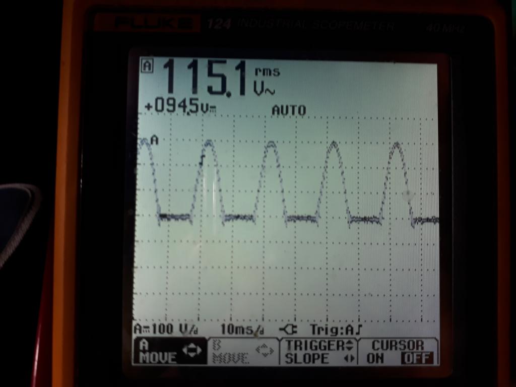

      Có hay ko có 2 con tụ kia thì cũng vẫn sẽ bị giật. Việc tụ to bé có liên quan tới giật mạnh yếu hay ko thì phải hỏi các ông mấy câu:
      1. 2 con tụ kia tạo 1 điểm 110VAC trên GND so với 2 điểm ACout? Thế còn DC thì GND so với 2 điểm ACout là bao nhiêu V?
      2. Dòng điện chạy qua cơ thể là dòng DC hay dòng AC?
      3. Theo các ông thì dòng điện DC sẽ giật mạnh hơn hay dòng AC?
      • Mình xin đc trả lời các câu hỏi của bạn.
        Câu 1. Về lí thuyết thì ko gắn 2 tụ kia áp 2 đầu ACout so với GND chỉ là DC dạng giống như ta dùng 1 diode để chỉnh lưu nhưng còn nhiễu cao tần. Còn khi gắn 2 tụ đó mình ko chắc đo ac sẽ ra đc 110vac, vì khi mình soi oscilo nó vẫn là dạng dc có dạng như đã nói trên nhưng hết nhiễu.
        Câu 2. Tất nhiên theo giải thích trên thì dòng qua người gây giật chính là dòng DC kiểu xung 100hz với biên độ thay đổi theo bán kì sin. Dòng chạy từ chân lên tay chạm GND.
        Câu 3. Xét về dòng chảy qua cùng cường độ thì: Dòng Ac tần số thấp nguy hiểm nhất. Còn ac tần số cao ít nguy hiểm hơn vì vướng hiệu ứng da. Dòng Dc thì nguy hiểm thứ nhì.
        Tóm lại, ko có tụ vẫn giật.

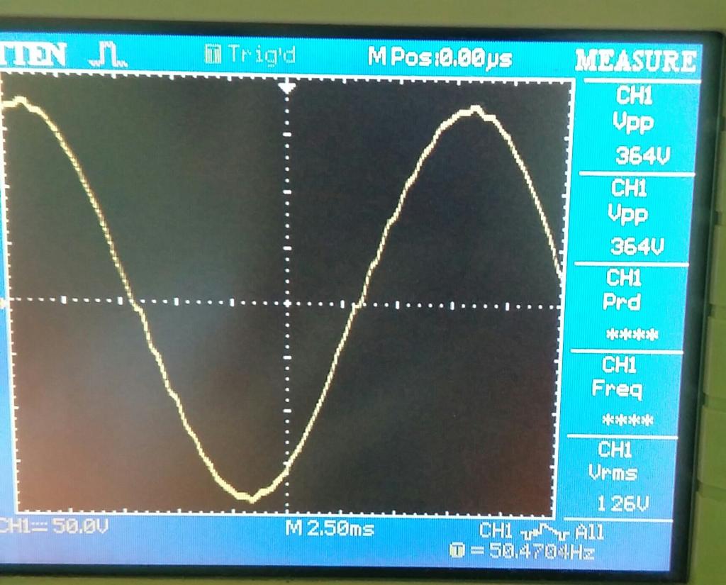

        • Hồi chiều nhận được mạch bạn Tp đã chỉnh, cấp điện thấy hiện chữ và số mừng quá xá, thế là gắn luôn vào bo công suất nhằm xem thử sóng sin ra sao (dù còn chân 19 và 20 chưa kết nối). Kết quả là áp AC ra 245V nhưng đoạn giữa từ 0V lên đỉnh sin bị cong ngoằn ngoèo như con giun. Có thể vì chưa hồi tiếp và vì tụ lọc có 1uF nên chưa sáng bóng như...Thúy Kiều được. Mai tranh thủ gắn hết xem sao.

            • Sao lại ngoằn nghèo đc nhỉ. Mình test kĩ ok hết mà. Mình cũng chỉ lọc tính ra có 1.5uf. Sin cân đối đẹp đẻ như hình chụp đã từng post. Mà áp hv bạn bao nhiêu mà ra 245vac. Bật chế độ hôuf tiếp xem pwm bao nhiêu %. Mà ra ac 245vac? Nếu duty nhỏ quá mà hv cao và ac ra cao thì nên tháo bớt thứ cấp!. Ổn định nhất nên để sao ac ra đúng mà duty khoảng 64% theo tính toán là ổn nhất.
              Cảm thấy màn hình chuyển nhanh thì bấm nút dừng lại mà xem. Bác chuyên gia ko chịu đọc kĩ. Hướng dẫn mình post và nói rỏ rồi mà.
                Hì, mình bảo là mừng quá mà, và còn thiếu chân 19 và 20 nữa, nên có thể là chưa có hồi tiếp, PWM 100% thì phải, có lẽ HV là khoảng 350-360V gì đó. Nhưng đáng lẽ 100% cũng phải mịn chứ nhỉ?
                  Cũng trả lời câu hỏi của bạn thanhfdc qua hình dưới đây. Mình vẽ hình ra thì có vẻ đúng, tức 2tụ nối mass càng lớn thì càng giật đau, các bạn thấy sao?
                  //mình thấy sao nói vậy, các bạn đừng ném đá nhé!
                  Xin rút lại ý trên, vì đúng là dòng rò qua thiết bị xuống đất mới chính là dòng gây điện giật!!!
                  Mình gần thua bạn rồi, vì ko biết giải thích sao nữa!. Hình bạn vẽ rỏ ràng mâu thuẫn với quan điểm của bạn.
                  Mình xin định nghĩ lại 2 cái mass. Mass gạch xéo là GND thiết bị, mass gạch ngang là mặt đất bạn đứng!
                  Vậy xin hỏi bạn mass mặt đất có phải là áp HV+ so với GND ko? Nếu bạn nói ko phải thì mình ko cần giaie thích tiếp, mà bạn cần tìm hiểu về dòng chảy áp trong cầu H đã. Mình đã nói nhiều lần áp 2 đầu ACout so với GND chính là HV, nên nó rò xuống đất, đất thành HV so với GND.
                  Cách giải thích ngược : nếu bạn nói tụ càng lớn càng giật mạnh, nghĩa là dòng qua càng lớn đúng ko? Mình cũng cho là đúng là dòng từ ACout chảy đến GND càng lớn hay từ HV chảy xuống GND càng lớn! Vậy cớ gì dòng ko chảy qua tụ để đến GND mà phải vòng qua đường rò theo hướng mặt đất qua người bạn rồi mới đến GND??? Nói ến đây thấy cái nghịch lý rất lớn, tụ càng lớn thì chạm vào GND càng ít giật do dòng chạy qua hướng đi có Trở kháng nhỏ hơn. Và để chứng minh thêm cho nghịch lí của bạn mình đưa ra thêm cách này nữa!. Bạn nói tụ càng lớn càng giật nghĩa là dòng chảy qua tụ nhiều đúng ko??? Vậy ok! Bạn thay cái tụ bằng đoạn dây dẫn thuần giúp mình rồi chạm GND có còn giật nữa ko nhé!? Nếu còn giật chịu ji mình cũng chịu! Nhưng bạn nhớ mang kính bảo hộ và bịt tai trước khi cắm điện nhé!.

                  • 100% ko nhảy thì phải mịn ko thể méo đc. Bạn chụp hình xem thử. Nói suông ko ăn thua!
                      Để mình chụp hình up lên.
                      Áp HV là 346V, đo VOM được ~245V, máy hiện sóng mình dụng 2 tụ 473 chia áp làm đôi để đo vì nó cùi không đo được 220Vac.

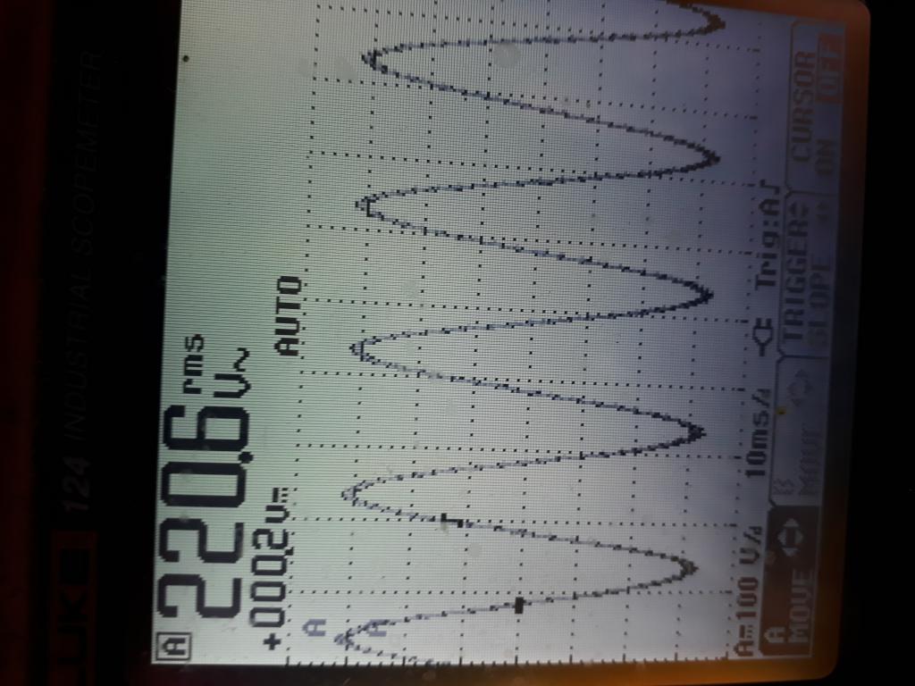

                        Các bác xem mình vừa test lại chi tiết sáng nay. Đo dạng sóng, áp rms khi có gắn 2 tụ GND vs 2 đầu ACout, ko gắn hai tụ Gnd, và gắn thay 2 tụ 104 thay vì 105. Kết quả khác hẵn ở phần đo sóng 1/2 T (chu kì sin), còn đo sóng toàn kì thì ko có khác biệt gì!
                        Mình add link group face các bác xem chứ ko úp đc video. Mình post 2 lần nên 2 link.

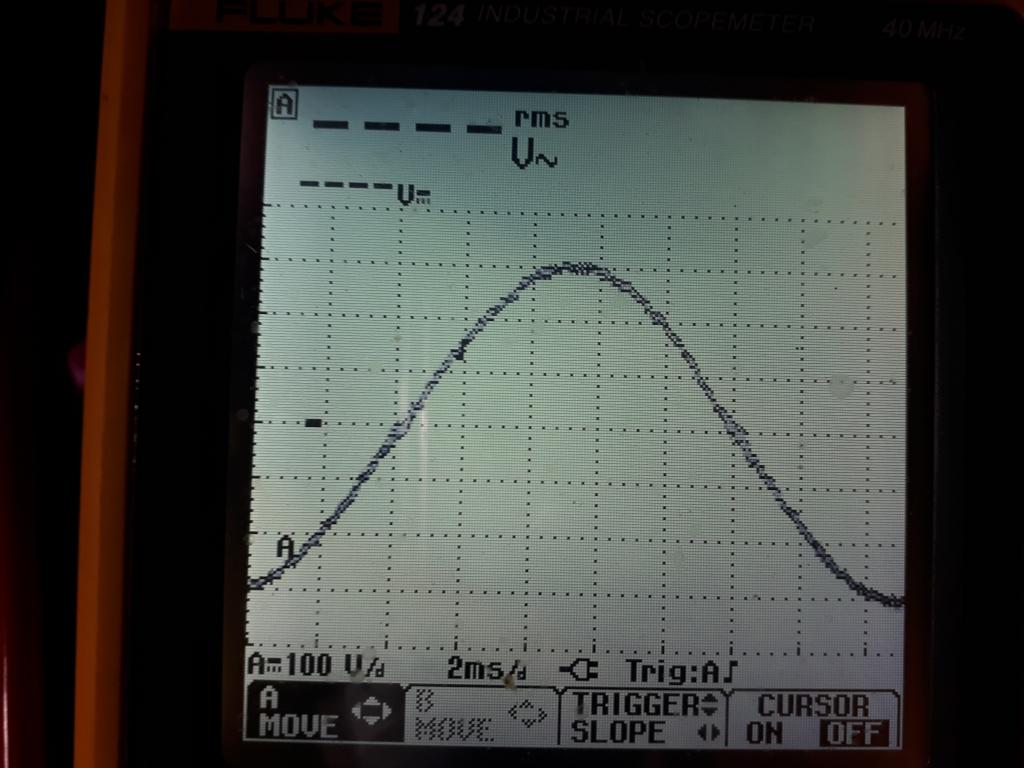

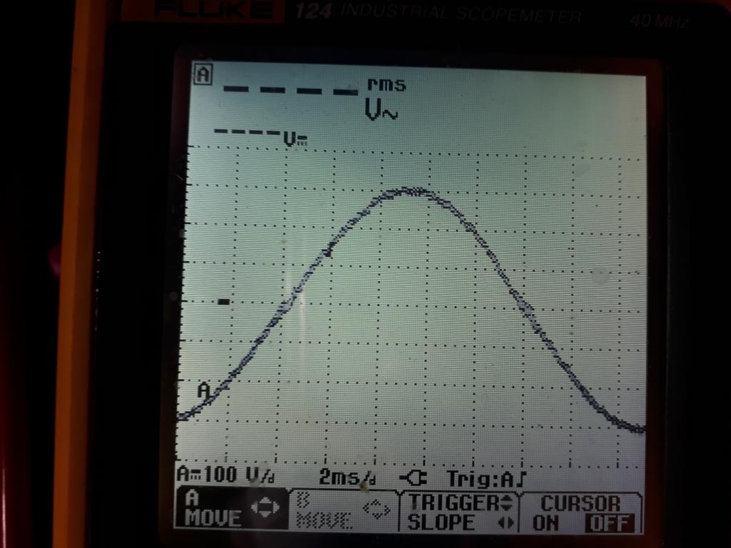

                        • Vậy trước mắt phải gắn tụ thôi. Dùng tụ hóa cho gọn nhưng hiếm có tụ nhỏ như vậy, bé nhất cũng 1.2-2.2u. Mình sẽ thử không gắn tụ mass này mà tăng tụ ở chân mcu lên xem sao.
                          Mình vẫn thắc mắc là, chưa hồi tiếp mạch chạy spwm max thì sóng ra vẫn phải mịn chứ, thay tụ 2.2u vẫn vậy. Và thằng EGS nó cũng chỉ lấy mẫu trực tiếp từ đầu ra cuộn L mà không dùng tụ nối mass, qua cầu phân áp rồi vào chân hồi tiếp mà vẫn không bị nhiễu.
                            Lúc sáng mình bỏ hết tụ ra cho hồi tiếp vẫn đc nhưng kim VOM có lúc hơi dao động nhẹ, có tụ vào vẫn tốt hơn. Nếu làm tính ổn định quan trong hơn giá thành và sự gọn nhẹ thì vẫn nên thêm vào.
                            Khả năng bạn ko gắn tụ GND mà gắn thêm các tụ trên đường hồi tiếp và gần chân MCU thì vẫn ok. Vì mình gở tụ ra ko dùng nó vẫn chạy tạm tạm rồi. tuy nhiên, soi sóng hồi tiếp sau phân áp và trước khi lọc RC thấy hơi kinh hồn. thế ko hiểu sao mcu nó vẫn hồi tiếp đc!
                            Mình đã test lại rất kĩ và có chụp hình, video đầy đủ bạn có xem chưa vậy?
                            Đương nhiên là spwm max thì sóng vẫn mịn, mình test và đã soi sóng cả vài chục lần rồi tính đến giờ. Bạn xem lại tầng driver hay mạch cs, lọc có vấn đề ko? Máy đo của bạn như bạn nói ko đo đc ac???. có khi nào giá trị cuộn lọc bạn quá lớn ko nhỉ? Ngày xưa mình mới làm thử invt chơi cục lọc bị sao mà sóng cũng móp méo tùm lum như lượn sóng ở cả 2 sườn luôn.

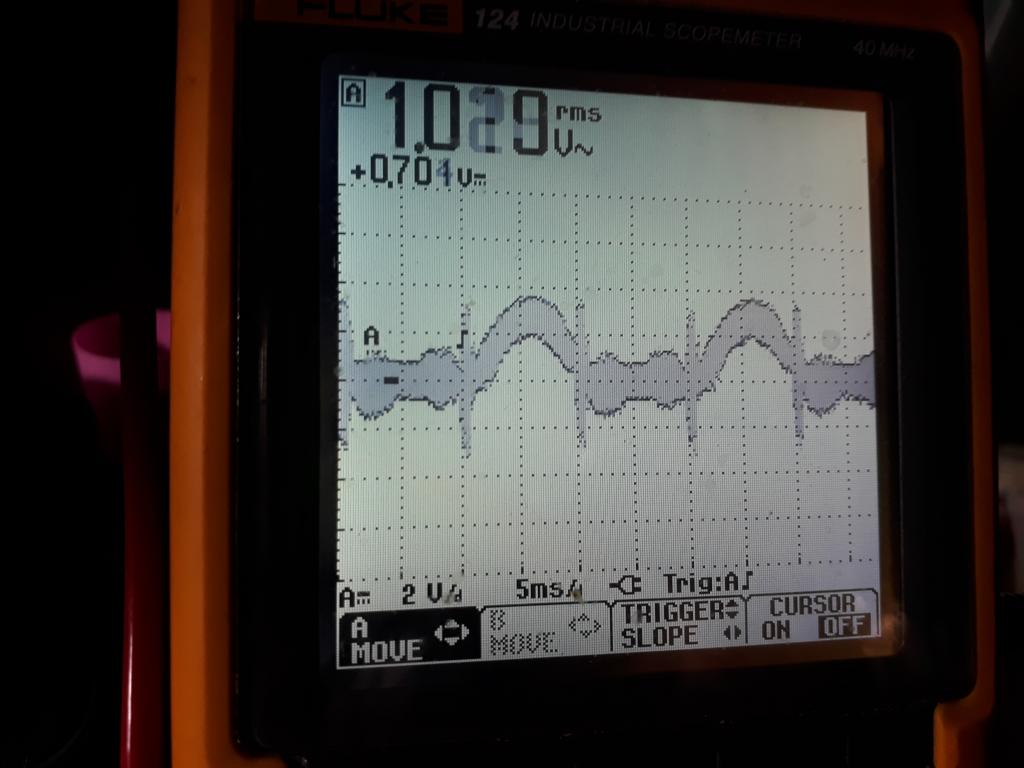

                            Theo như mình soi sóng nếu ko gắn tụ thì xung spwm còn rất nhiều. Khi gắn tụ vào lọc sạch,nhưng cho tải cảm vào thấy xuất hiện lại nhưng rất ít! Vẫn phân biệt rỏ sóng 1/2 T.
                            Có điều lạ là khi soi 1/2 T hồi tiếp với áp full sóng ok, nhưng sau khi phân áp xuống thì ko còn hình dạng đó nữa!! xèm hình đã hạ áp xuống còn 1v đỉnh.
