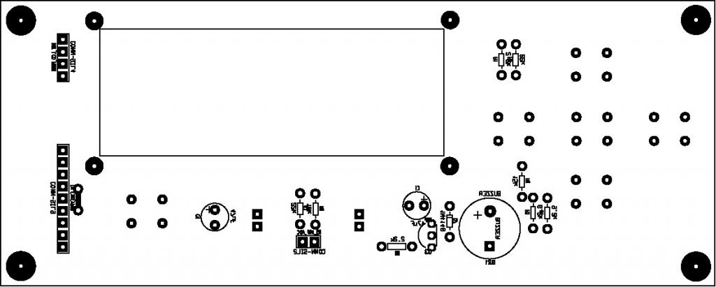

            • Thông số traces min: 0.4mm, via: 1mm, hole min: 0.5mm. Vẫn y như bo đặt lần trước thôi Đức nhé. Chỉ có chuyển từ DIP sang SMD 0805 nên gọn hơn. Rút từ 58.5mm X 88.5mm (~0.52dm2) xuống còn 38mm X 66.75mm (~0.25dm2)
              • Ôi! vẽ có tí mà mõi tay, mõi mắt ko chịu nổi. Lễ lộc mà ngồi vẽ mạch...! chắc phải giải mõi mới đc.

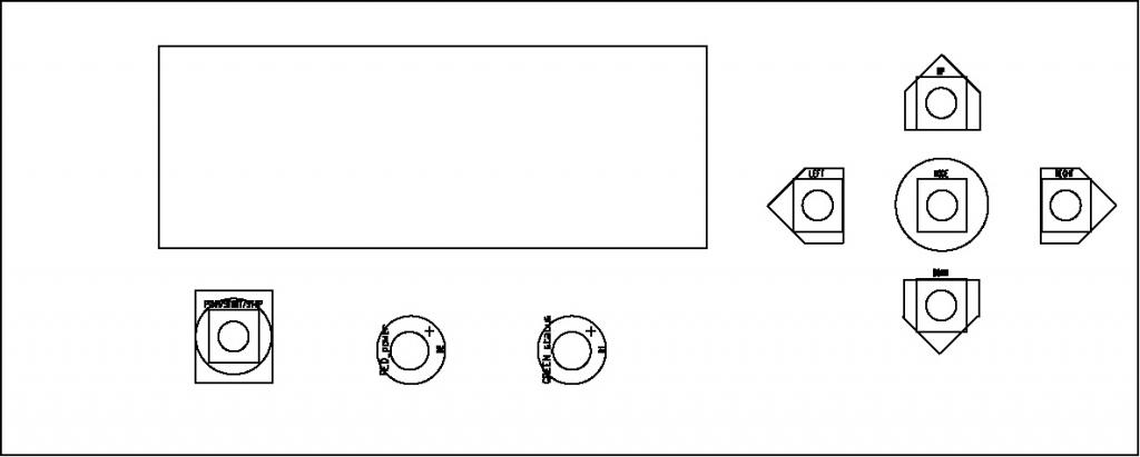

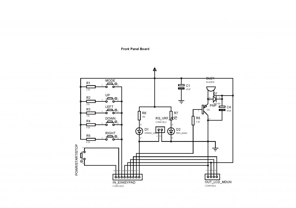

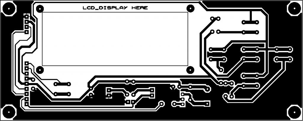

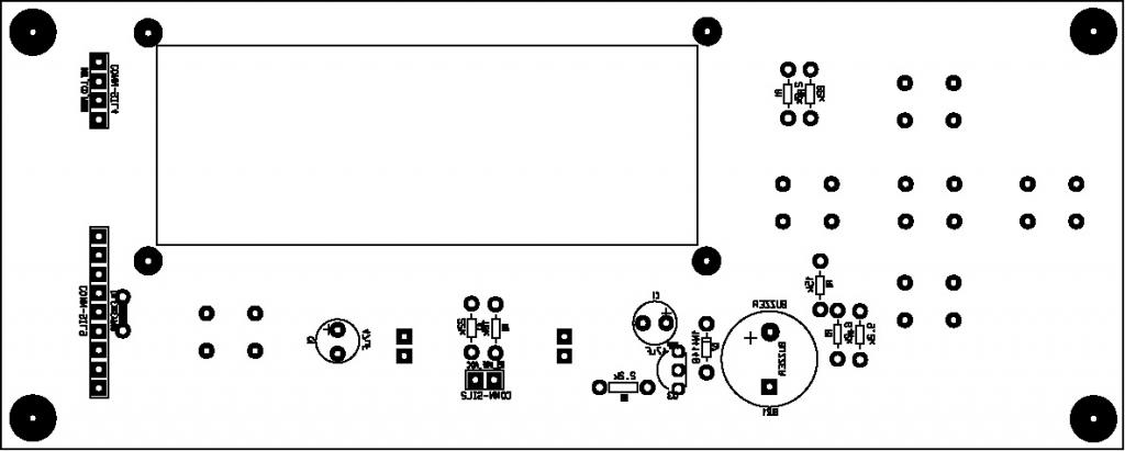

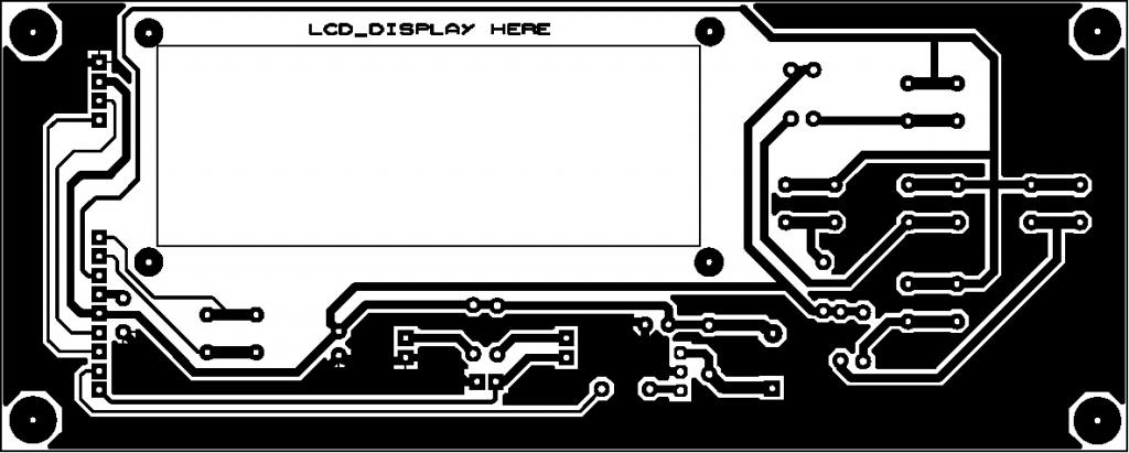

                Bạn Thành xem và chỉnh giúp lại, bo này 1 mặt chắc bác nào ỦI cứng tay ủi cho tiết kiệm! Bác Thương chắc ủi ngon hỉ. Kích thước 6x15cm.
ID:	1690282 Click image for larger version
ID:	1690283 Click image for larger version
ID:	1690284 Click image for larger version

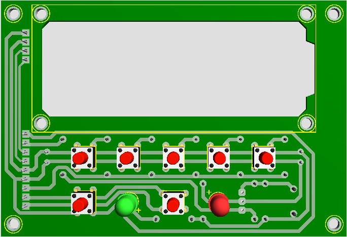

                            dinhthuong80, TP_Electro... Có thể ghép luôn khiển mặt với bo CS hoặc bo SPWM để đặt luôn. Hoặc đặt làm 3 lần, vì số lượng các bo có thể sẽ ko đồng nhất.
                            Vẽ với phím điều hướng như Sơn vẽ thì sẽ phải ghép với bo CS, diện tích bo ~0.9dm2. Nếu như mình vẽ với phím đặt thành hàng dưới LCD thì có thể ghép với bo SPWM, diện tích bo ~0.65dm2.
                            Đơn giá bo SPWM chắc vào khoảng 13-15K, như thế bo khiển mặt 0.65dm2 vào khoảng 40-45K. Bo CS ~3.2dm2, đặt 10pcs chắc cũng tầm 150K.
                            Đấy là mình áng chừng theo diện tích bo và đơn giá lần đặt trước. Các bác liệu mà tính toán để có phương án tối ưu. Riêng bo CS, dự tính là đặt mạch dày hơn (2mm), lớp đồng cũng dày hơn (2oz, 3oz), sẽ đắt hơn so với đơn giá thông thường. Mấy bo kia chỉ cần dày 1.2 - 1.6mm, 1oz là OK.
                            • Khi dùng tải đó 2 đỉnh có bị chênh nhiều không Thành.?
                              Cái cửa sổ để luồng cái màn hình, thấy bạn bo 4 góc vậy có xỏ qua vừa ko nhỉ? Vẻ kiểu bạn thì bo gọn hơn tí. Vẻ kiểu như mình vẻ thì các phím điều hướng thuận tiện hơn chút, ít nhầm!
                              • Theo mình thì đặt các bo luôn một lượt cho nhanh gọn nhẹ, có sự đồng bộ để test, kết quả sẽ thực tế hơn, mà có khi còn được tính giá ưu đãi nữa chứ đặt riêng từng đợt vừa tốn thời gian lại thêm phí chuyển phát.
                                Còn về đường mạch dày hơn thì mình nghĩ rất tốt. Tuy nhiên mình có chút ý kiến riêng thế này, tạm thời đợt này có thể đặt loại thông thường thôi vì cũng có khả năng còn sự thay đổi về thiết kế sau khi test thực tế cả bộ hay sẽ có thay đổi từ bo driver cho tối ưu hơn. Và tạm thời mình vẫn mạ thiếc, đi thêm jumper chắc sẽ không sao đâu nhỉ!
