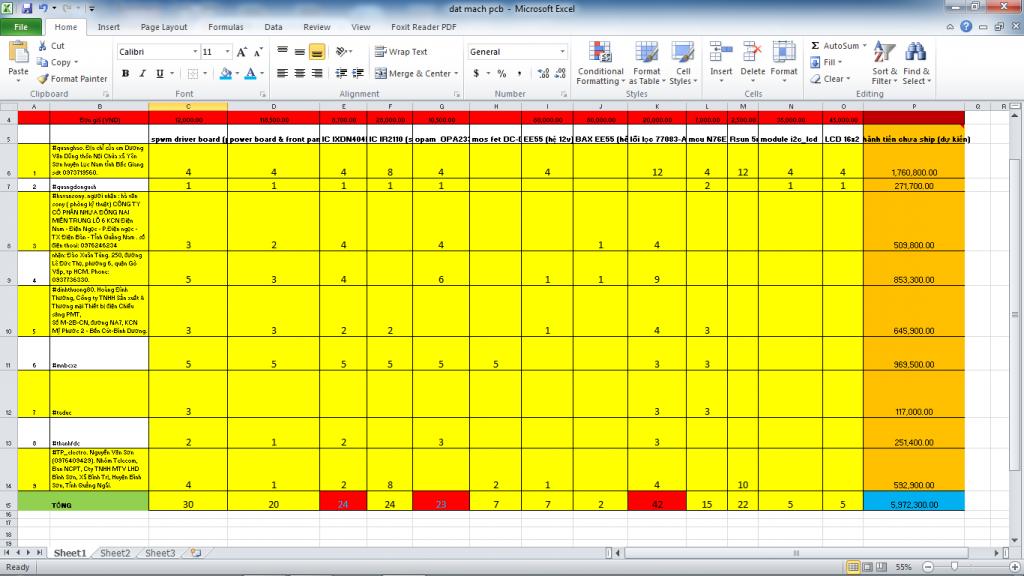

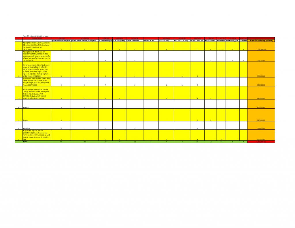

  • Vậy mình đặt các LK bôi đỏ nhé?, ae nào cần bổ xung thì thêm vô. Click image for larger version

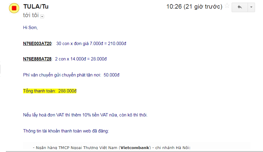

              Đã đặt mua MCU rồi các bác nhé! Mình mua 30 pc đủ theo số lượng bo. Bác nào cần thi....! Click image for larger version
