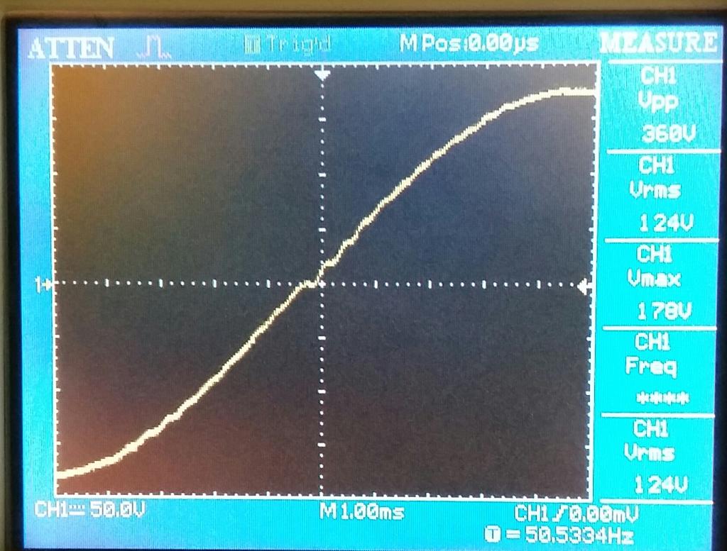

                      • Đúng là băm spwm cả 4 van nên điểm 0 bị gãy khúc chút xíu như bạn TP nói.
                        À, mà sao bạn TP không code cho nút start/stop nhận lệnh sau 2-3s nhỉ, để tránh trường hợp bấm các phím khác lỡ đụng vô nó thì nó không stop hay start khi đang on hoặc off.
                          Do băm đơn cực (băm riêng từng nữa bán kì) nên luôn có độ trể lật bán kì dù nhỏ hay lớn. Theo code này thì mình đã đo với cuộn lọc 1mH thì độ trể gãy là 200uS, rất nhỏ so cới bán kì sin 10mS. Nếu cuộn lọc ngon hơn tí thì còn ngắn hơn. Vì thế các bác cứ yên tâm.

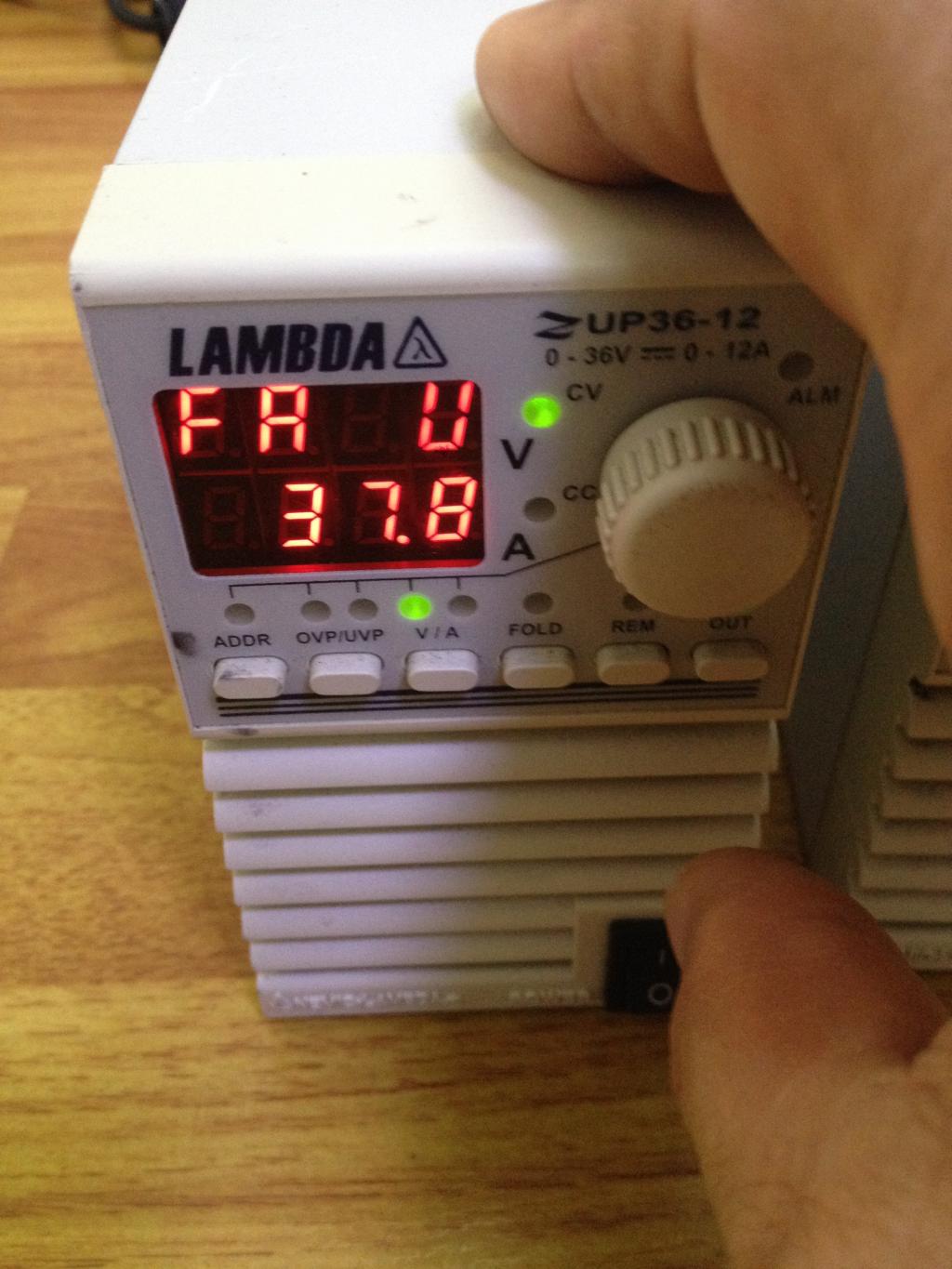

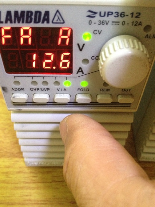

                            • Chà bộ PS test ngon nhỉ. Ủa mà sao thấy thông số dòng 0-12A mà sao đang hiển thị đến gần 38A luôn nhỉ? Bác độ lại rùi chăng?
                              • đó là hiển thị vol, hiển thị Ampe đây hàng ngon vậy đã ra ve chai Click image for larger version
