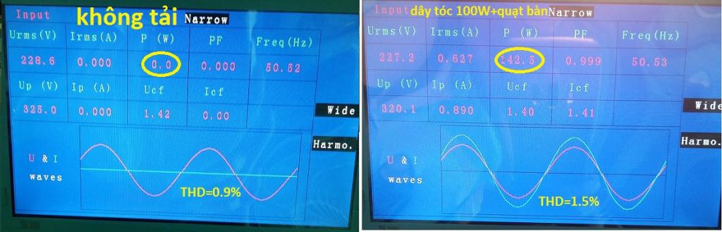

          • Trong thời gian chờ đợi, up lên một số kết quả cho các bác tham khảo:
Name:	mach puresine.jpg
            -THD ( sai dạng họa tần toàn phần) không tải: 0.9% ,nhỏ hơn em EGS002.
            -THD ở 100W dây tóc và quạt bàn 47W: 1.5% ( không đẹp, chắc vì linh kiện cùi và lõi lọc không đúng):
Name:	Sai dạng họa tần o tải 0.9%.jpg

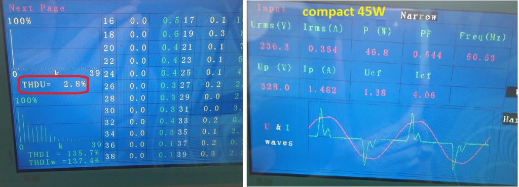

            -THD ở tải compact 45W: 2.8% ( kém với tải phi tuyến):
Name:	tai compact _nhieu hai2.8%.jpg

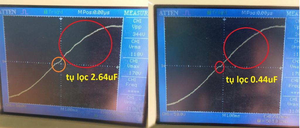

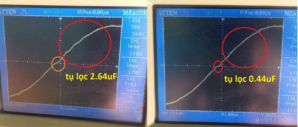

            Và có điều đặc biệt: tụ lọc nhỏ thì gãy khúc tại điểm 0 là 250us, tụ lớn thì bớt gãy hơn nhiều tuy nhiên đường sin lại bị cong đi. Chỗ này không hiểu vì sao lại thế. (mình dùng 2 lõi lọc EC28 2.8mH, EMI 8mH-0.22uF : sóng đẹp hơn trước kia)
Name:	thay đổi điểm 0.jpg
                  [ATTACH=CONFIG]n1691161[/ATTACH]
                  ​ [ATTACH=CONFIG]n1691160[/ATTACH]
                  [ATTACH=CONFIG]n1691155[/ATTACH]
                  [ATTACH=CONFIG]n1691158[/ATTACH]

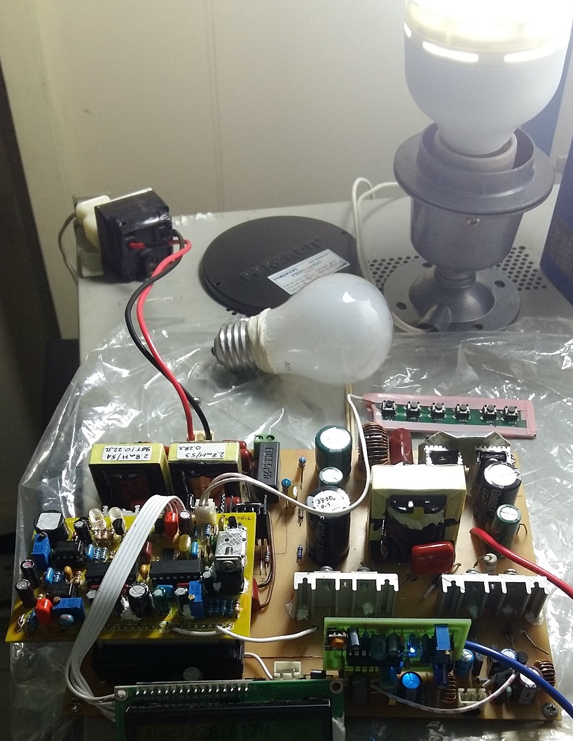

                      • Các bác giúp mình với, mình cũng ráp thử mạch này phần DC DC ko lên đc 300v nhưng bóng 100w sáng trắng, ghép nối tiếp 2 bax cũng vậy. Mình đo đồng hồ kim chỉ đc hon 100vdc sau khi lọc qua cầu diode dù chỉnh hồi tiếp cũng đến mức 100vdc là max, mosfet mát và ko ăn dòng, thử bằng cái bóng 12v bé xíu chỉ hơi hồng dây toc một xíu, 2 bax lấy bo tg500. bo lái mình thay r100k bằng R47k về chân 2lm358, để 100k thì áp chân 2 lm358 nhỏ hơn chân 3 sg3525 ko hoạt động vì mình dùng bình 12v. Làm thế nào để lên đc 300vdc vậy các bác? Bo điều khiển có gì sai ko mà nó chỉ gim áp ở 100vdc vậy? Đầu ra chân 11 và 14 đo được có 4,2v thôi?
