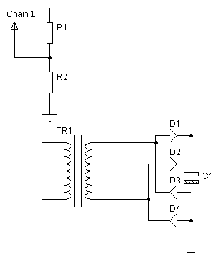

                • E ra tìm ở quán đồng nát vớt được cái mạch (e đoán là inverter ) .e lấy biến áp lắp vào sơ đồ mạch thì đầu ra của biến áp nhảy lung tung bác nào giúp e với
                  • Phần hồi tiếp của chân 1 sao lại lấy ở 12V? Phải lấy ở đầu ra thứ cấp sau nắn lọc chứ.
                    • Nguyên văn bởi quocviet253 Xem bài viết
                      • thank a . de mai e thu lai xem sao
