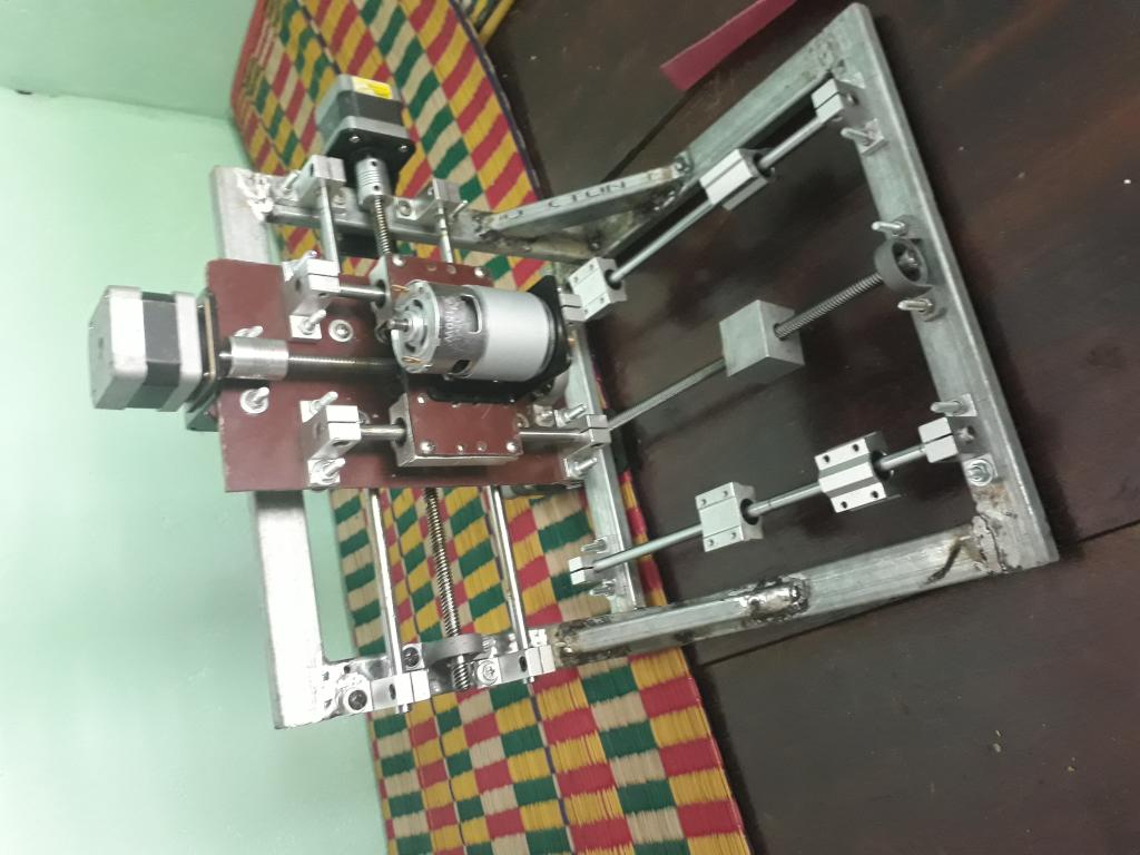

            Vừa diy cái này để chơi cấp tốc! Hàng mcu về.

            • Chà, bạn TP mới làm cái CNC hả, để khoan lỗ hay phay bo vậy?

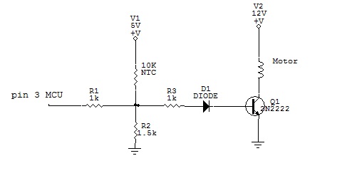

              Về phần đo nhiệt độ thì sao nhỉ, 5V ứng với 200 độ C, ở 25°C NTC là 10K, vậy mình dùng R nối mass là 1.5K tương đương 26°C nhỉ. Như vậy ở 50°C NTC=4K sẽ hiển thị là 56°C, cũng tạm ổn.

                Về phần nhiệt độ thì thế nào vậy các bạn, hiện tại do mcu thiếu chân nên chỉ hiển thị nhiệt độ thôi, vấn đề làm sao để khi nhiệt độ tới ngưỡng thì mở quạt, chắc phải gắn thêm một con NTC 10K nữa để điều khiển quạt. Mình muốn tận dụng luôn con NTC đo nhiệt độ để mở quạt thì làm sao nhỉ? Liệu mạch như sau có được không các bạn?

                • Muốn dùng chung e rằng phải dùng opam chứ trans ko ổn vì dòng phân cực làm nhiệt độ sai.

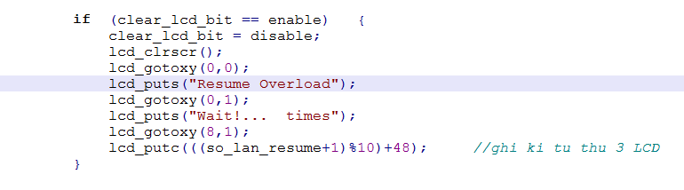

                        • Chào bạn TP, mình thấy có vài tiểu tiết như sau, không biết bạn có nên kiểm tra lại không nhỉ?
                          - Báo quá tải: thiếu kí tự "d" trong chữ "Overload"
                          - Khi cắm điện mà chưa "on" thiết bị thì nếu sét cảnh báo bằng âm thanh thì hơi bất tiện một chút vì mới cắm điện nó đã kêu báo "Vac low". Nếu mình set được chỉ khi nào mạch ở trạng thái "on" thì mới báo nếu áp thấp sẽ hợp lí hơn( tất nhiên khi có sự cố mà mạch tự ngắt, Vac=0 thì vẫn báo)
                          Về đo dòng DC đúng là do nhiễu, mình đã gắn sau shunt cuộn cảm 15mH (chưa thử thấp hơn vì mới có cái đó) thì hiển thị dòng DC đã ổn định hơn, Vacc thấp thì cao, Vacc cao thì thấp, dòng AC cũng ổn định hơn. Và mạch của mình chỉ còn vấn đề là khi áp accu thấp, mặc dù spwm chưa đến 100% nhưng áp ra thực tế vẫn nhỏ hơn áp thiết đặt.
                          • Ko phai thiếu mà là lcd ko đủ nên hiển thị tắt vậy. Nếu bạn muốn ko báo mức áp ac thấp thì thiết đặt disable nó. Chứ mình cố tình để vậy để biết áp ac vẫn chưa có hoặc thấp áp để gây chú ý cho người dùng.

                            • Mình thấy chỗ thiếu còn trống đúng 1 kí tự mà!

                                Chổ này mấy lần của mình test hiển thi vẫn đủ mà nhỉ. Tổng 15 kí tự, kiểm tra lại code vẫn ko thừa mà sao của bạn kì vậy. LCD hỏng?
