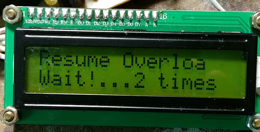

  • Vậy là LCD của mình có vấn đề rồi. Khi vừa mới hiện cảnh báo "Resume Overload" thì vẫn có kí tự "d" nhưng rồi mất ngay tức khắc mới lạ.
    //Thử lại với LCD khác cũng vậy, có lẽ bị lỗi mcu khi nạp code chăng!
    Về áp ra thì mình hiểu rồi, 1% spwm với 220V đã là 2.2V, tính theo HVdc tới gần 4V rồi.
    Về đo dòng ac thì mình vẫn chưa rõ là thuật toán tính theo trị trung bình hay max, vì với tải thuần trở và quạt cosphi ~1 thì OK nhưng với tải compact thì nó hiển thị hơn 2 lần, bởi nếu là trung bình thì sẽ tương đương trị thực như mình dùng VOM kim để đo còn là max thì phải gấp 3-5 lần vì là dòng nạp tụ mà.

    • Ah, kí tự đó giành cho biểu tượng tia set rồi, nó sẽ bị xóa phông ở kí tự này.
      Mình lấy mẫu bình thường theo thòi gian. dòng phải lọc để cho phẳng nhé.
      • Ừ nhỉ, cái khiên là kí tự 16, tia sét 15 trùng với d.
        Cảm ơn bạn, mình sẽ tăng tụ lọc lên xem dòng và công suất compact đúng chưa.

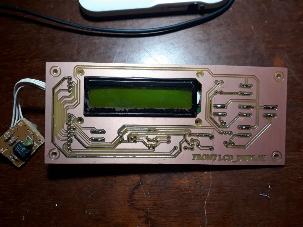

        • Bao ngày vật lộn ráp cái cnc gãy mấy con dao cnc, tốn mấy phíp đồng mà cũng chưa ngon. Nhưng cuối cùng cũng ra đc cái panel. Dùng tạm vậy.
              Chà, cao thủ thiệt, có cái đó tha hồ thiết kế mạch rồi thử, khỏi phải chờ đợi làm mạch nữa nhỉ! Thiệt hại cho cái mini CNC handmade bi nhiêu vậy bạn?
              // Về vụ hiển thị thiếu kí tự d, bạn xem sửa lại như thế này cho ...đẹp có khả thi không nhé:
              "ResumeOverload" thay vì "Resume Overloa"!

                  Sửa ok chứ!
                  Có điều hiện giờ đường mạch nhỏ quá ko phay đc. Nó phay hết cả đường mạch. 🤔😁 Thiệt hại hết hơn 3 chai.😂😂😁 hy sinh vì đồ chơi

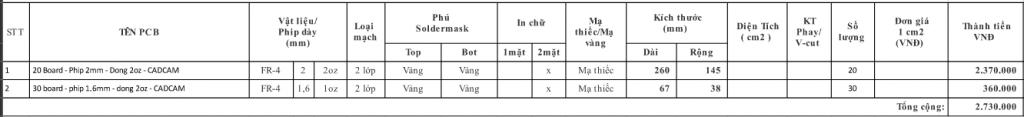

                      • Mạch in quá ngày (~11-12 ngày) so với chi phiếu của anh Đại, nhưng vì ko làm việc cuối tuần nên T7, CN, mình bỏ qua. Đến chiều T2 này mà chưa thấy báo hàng về thì mình sẽ có ý kiến với bên cung cấp dịch vụ.Thiếu bên đó 360K/30pcs SPWM. Bạn ấy ko yêu cầu mình chuyển đủ. Khi nào nhận mạch thì chuyển nốt. Các bác yên tâm.

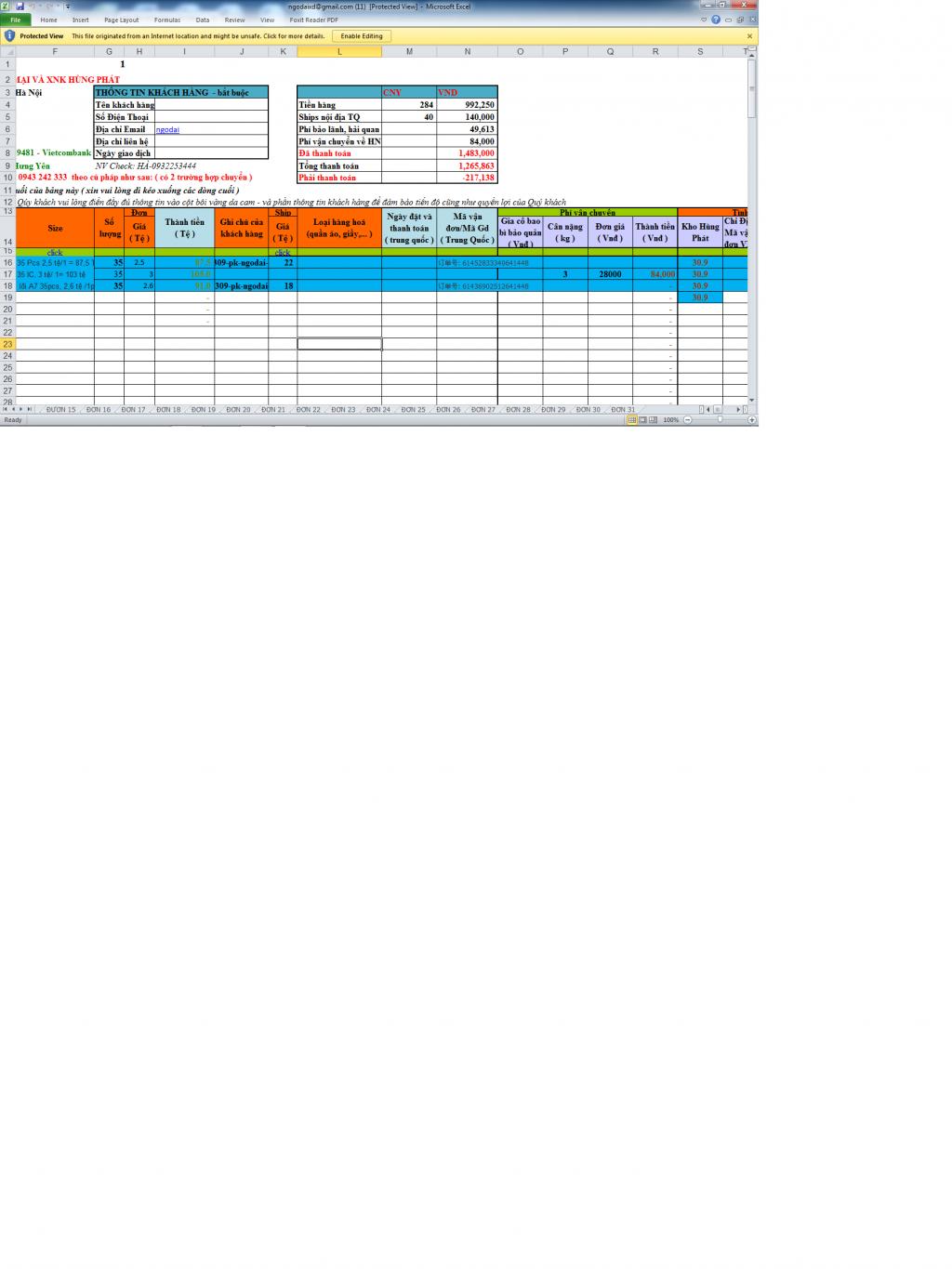

                        Vừa thấy đơn hàng thì các bác cứ "xồn xồn như xxx gặp lá han". Đơn vị số lượng là đồng đều 35, đơn vị giá của shop thì chênh nhau. 3 đơn hàng gộp 1 chi phí vận chuyển ~280K. Đổ đầu vào gốc 105 LK kia mà tính lên. Cộng vào giá gốc LK là 2K6VND/pc.
                        Anh Đại lớn tuổi, cũng nhất nhì hội NLMT VN. Việc nhập LK mình chính thức đứng ra nhờ anh Đại. Nếu có ai ý kiến gì về đợn giá đã đặt, cứ đề cập thẳng với mình.
