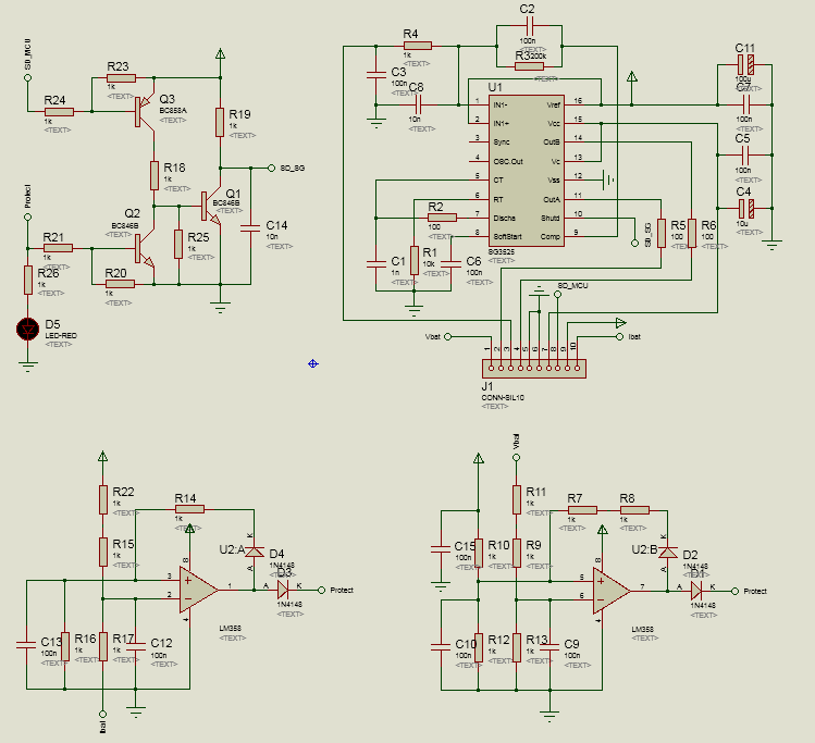

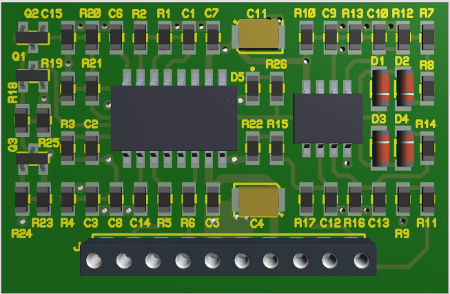

  • Định thêm cái bo DC-DC driver như thế này cho bộ IVT kia. Liệu có ổn ko nhỉ.

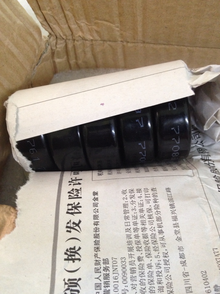

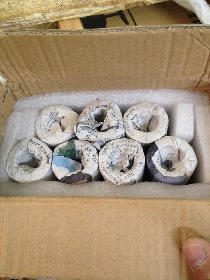

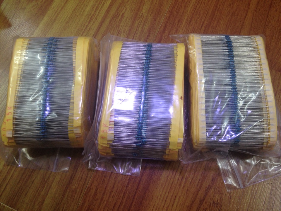

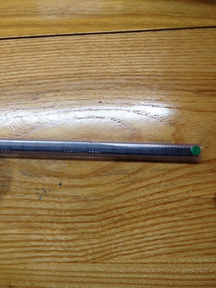

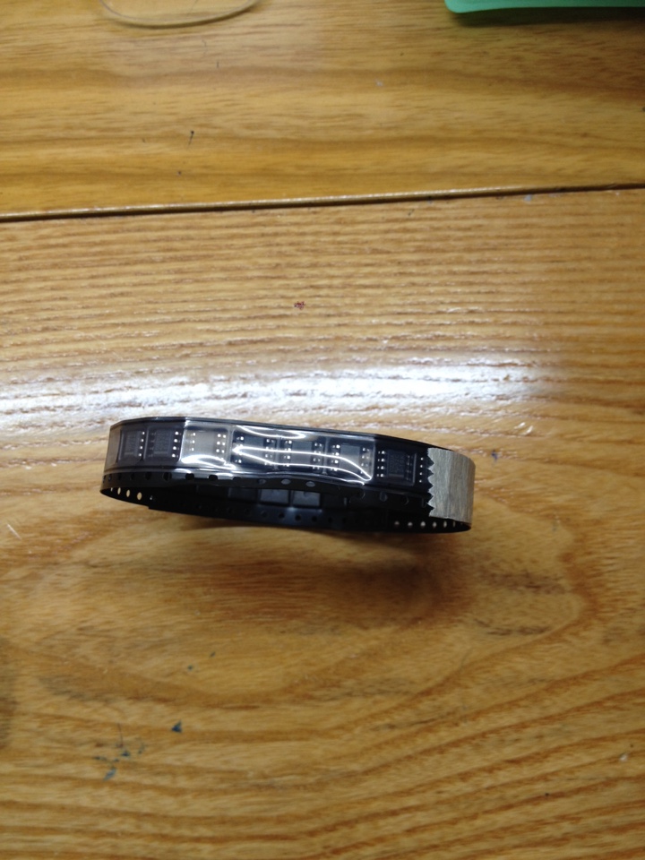

ID:	1691572 R1/8w( R1-1M) khoe thôi
      ae đưa địa chỉ mai mình gửi, dạo này mình hay đi Tỉnh nên hơi bận chút.

          • Xin phép các bác cho em đặt ké 6 lõi lọc dc không ạ .em đang định làm 1 bộ inverter sine chuẩn mà thấy phần lõi lọc khó kiếm quá .nếu dc thì xin bac mnbcxz cho em biết giá của 6lõi và cho em xin số tài khoản của bác .em cảm ơn bác rất nhiều
            • Mình còn thiếu trong nhóm đợt 1 là 10 lõi A7, ae nào cần thì lên số lượng mình đặt thêm luôn.
              • hình như bác ĐẠI NGÔ đặt linh kiện và pcb? của em tổng hết bao nhiêu để em chuyển khoản ạh.
                • Nguyên văn bởi mnbcxz Xem bài viết
                  em đặt thêm 5 lõi A7 nữa anh nhé . cảm ơn anh trước
                  • Vậy e cũng chơi hết mình, đặt thêm... 2 lõi A7 nữa nhé.
                    Thử tóm tắt:
                    havansony - 5pcs
                    dien nang - 6pcs
                    dinhthuong80 - 2pcs
                    TC 13pcs
                    Có vẻ số 13 không được hoan nghênh, vậy ai cần thêm thì đăng kí gấp cho bác ấy đặt nhé!
                    // nếu không còn ai đăng kí thêm thì bác Đại cứ đặt thêm 12pcs cho đẹp nhé!
                    • Trước mình đã có đăng ký 9 lõi, có cái file Excel trước mình xem cũng có nhiều bạn đặt lõi nữa mà.
                      • Đợi ae nhận đủ hàng rồi chuyển $ cũng chưa muộn.
                          [ATTACH=CONFIG]n1691552[/ATTACH]
                          [ATTACH=CONFIG]n1691551[/ATTACH]
                          Thằng opam A bảo vệ gì bạn thanhfdc nhỉ?
                          Last edited by TP_Electro; 03-10-2017, 14:16. Lý do: Xem bằng đt nhìn ko ra nên comment chưa ok.

                              Thằng opam A bảo vệ gì bạn thanhfdc nhỉ? Có phải áp cao? Nếu áp cao thì mình thấy có thể bạn bị nhầm thì phải!
                              Bảo vệ quá dòng DC đó chứ. Áp từ shunt đưa về chân Ibat là áp âm so với GND của mạch này nên phân áp như thế. Khi nào áp âm đủ lớn, chân IN- về 0v đầu ra lên mức cao, hồi tiếp dương về chân IN+ sẽ đẩy chân này lên cao để tự giữ mức khóa.
                              Đang ngồi tính lại giá trị phân áp cụ thể. Sche kia mới vẽ thế để vẽ PCB.
