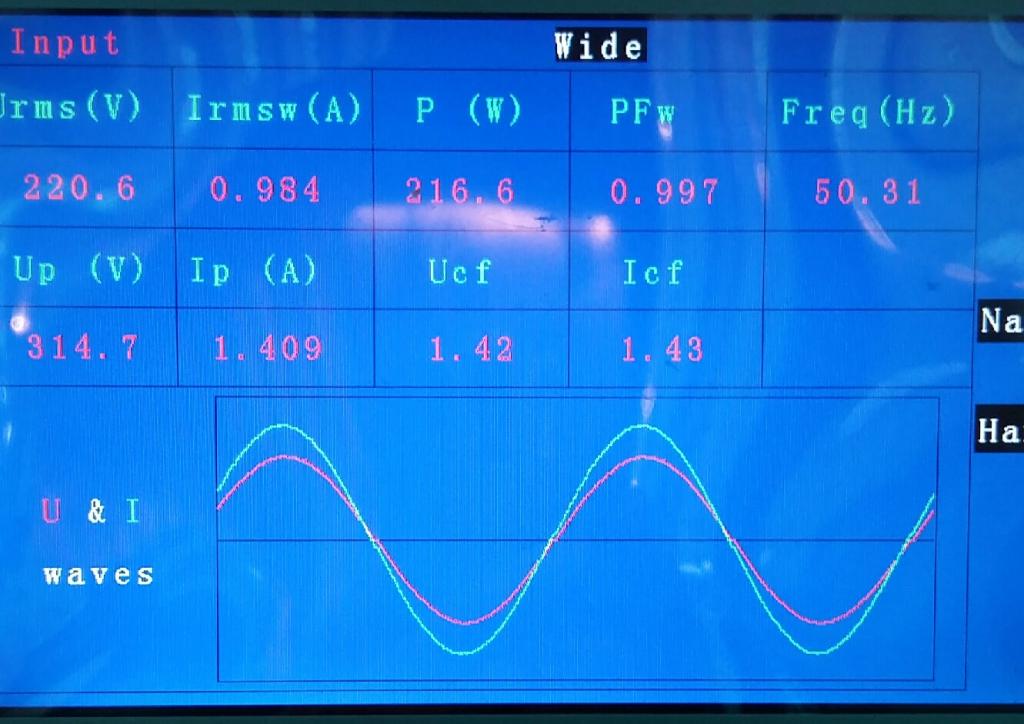

      Cho mạch tải bóng dây tóc 200W và quạt bàn, CS tiêu thụ 216W, méo hài 1.0-1.1%. Mạch chỉ dùng 2 tụ 0.22uF nối mass và 1 tụ 0.22uF ở đầu ra, sau cuộn EMI, bỏ luôn con tụ lọc 2 đầu cuộn L 3mH mà sóng vẫn đẹp.

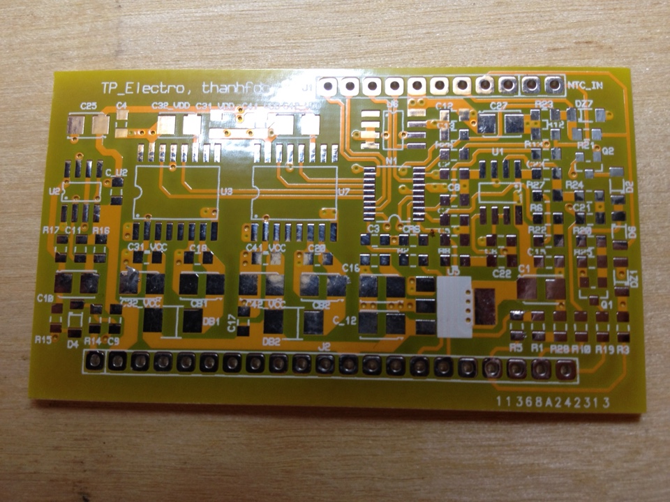

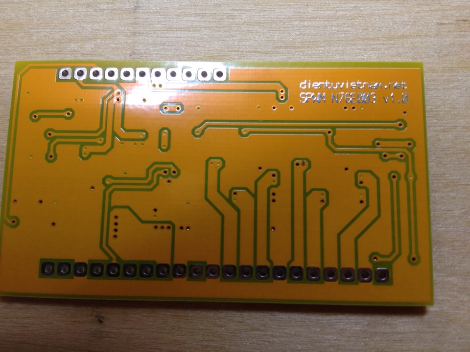

        • Bạn TP_Electro ơi, mạch test trước bản SMD mình phải gắn thêm rất nhiều tụ lọc/chống nhiễu thì hiển thị dònG AC/DC, áp DC mới bớt nhảy múa lung tung. Bản SMD hình như chưa đưa thêm vào thì phải, như vậy không biết có đủ không gian để gắn thêm nữa không.
          Bạn cập nhật thêm tính năng shutdown mạch khi quá nhiệt nữa đi, và Vout quá thấp nữa chắc sẽ bảo vệ ngắn mạch tốt hơn, nếu phần dò quá dòng gặp sự cố.
            Do mạch của mình test thấy cũng tương đối ổn. Mà nếu cần bạn cứ lọc nhiễu tại ngỏ vào trên bo cs.
            Còn phần bảo vệ ngắn mạch thì bạn cứ yên tâm. Như đã thiết kế bạn đầu nó có 3 lần bảo vệ: 2 mềm 1 cứng. Quá tải shutdown-resume, short alarm, và sd ir2110. Mình đã test chập mạch 2 đầu ra nó bảo vệ rất tốt Tuy nhiên, chổ mình chưa ưng ý là 2 tín hiệu bảo vệ cùng lấy tại 1 điểm tại chân 2 lm393.
            Shutdown do nhiệt sew úp sau b.

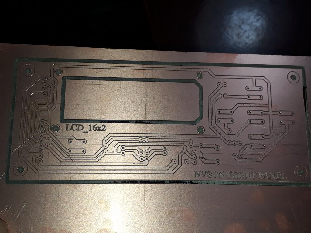

            ​panel 1 mặt cnc test.

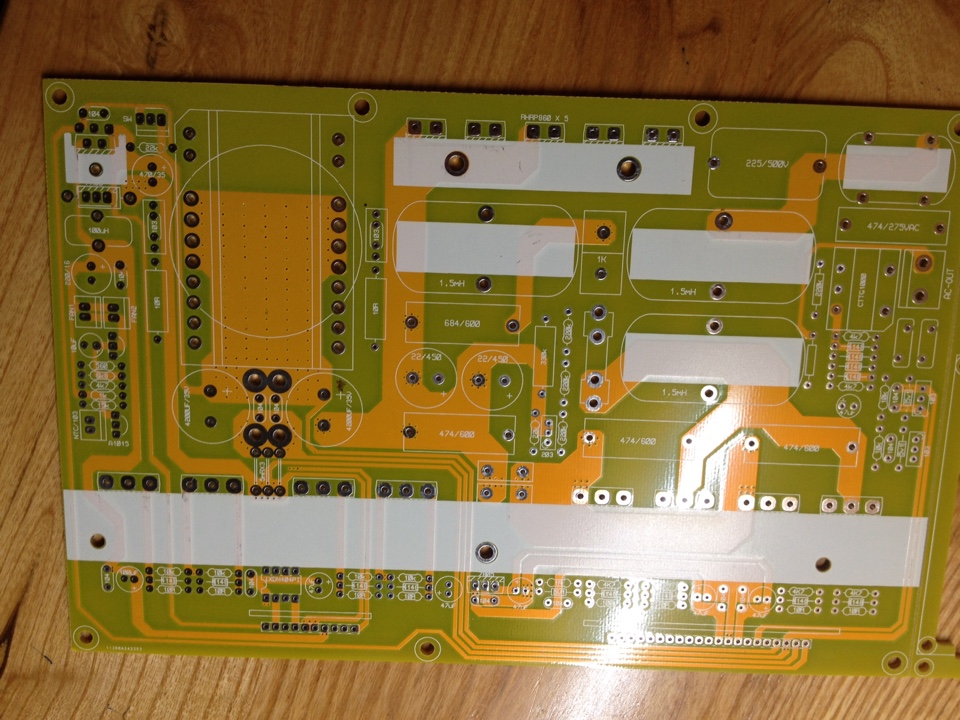

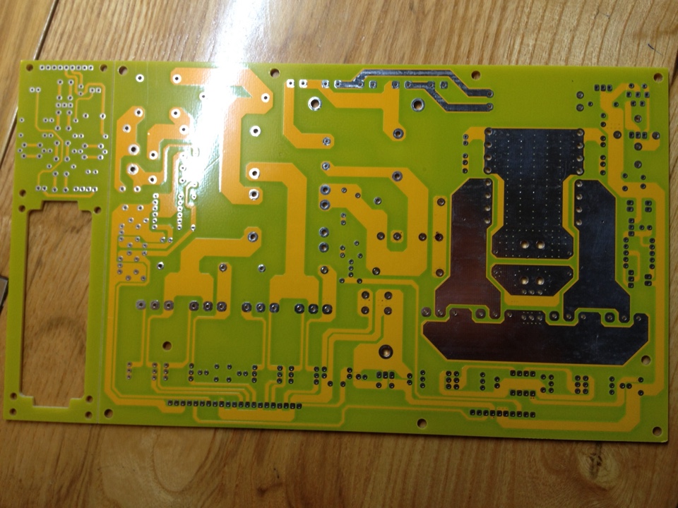

              • chia thôi ae: Click image for larger version
                mạch quá đẹp, chuyên nghiệp.

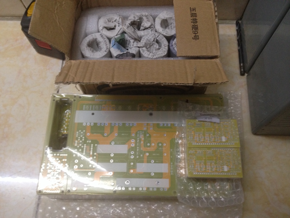

                  • ae đưa địa chỉ mai lên VP đóng gói.

                    • Úi trời. Quên đóng dấu bản quyền dientuvietnam.net lên mạch CS mất rồi.
                      • nhấn 1 cái chạy 3 post!
                        • sao một lúc chạy luôn 3 post!

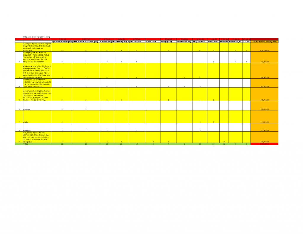

                                Post lại file list có kèm địa chỉ ae. Bác cho stk ae chuyển tiền nhé. Đã cập nhật đ/c hoahauvn2 ; mnbcxz
                                p/s: bác Tùng ở gần Miếu Nổi ko nhỉ? Cách đây mười mấy năm vào làm công nhân giày da vs phụ hồ tại khu này, rồi hay lãng vản ra khu Ngỏ 5 chuồng chó, Quang Trung tìm đồ chơi (đồ điện tử)! Click image for larger version
Name:	dat mach pcb.jpg
