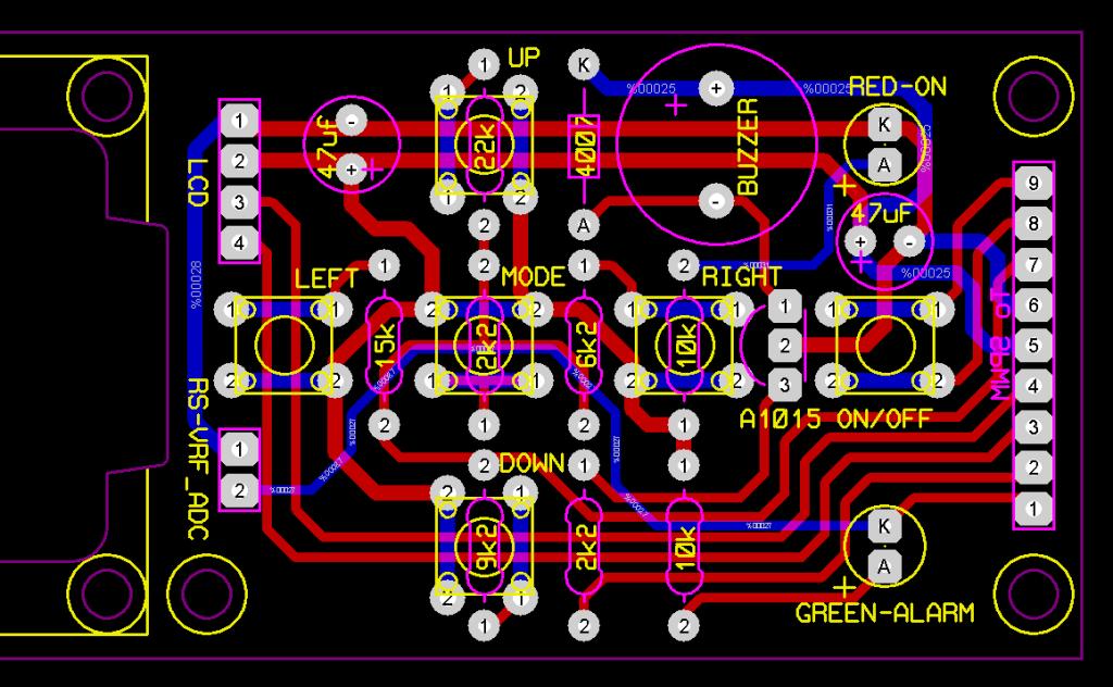

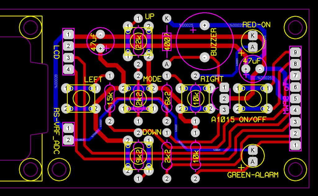

Cập nhật sche bo SPWM và phương pháp lắp ráp bo khiển mặt - LCD.
Để tiết kiệm chi phí khi đặt bo mình bỏ bớt layer bot silk. Vì thế trên bo khiển mặt các bạn chỉ thấy in hình nút và 1 số pad "thừa". Mục đích là tiết kiệm diện tích bo, sử dụng nút nhấn ngắn thông thường, giảm tối đa khoảng cách giữa vỏ máy với mặt bo, tăng độ tin cậy cho nút ấn, cũng để dễ quan sát LCD hơn. Nên mình chỉ đưa nút nhấn lên mặt top, các LK khác cả LCD đều ở mặt phía sau.
LCD bắt bằng 4 vít M3 bên dưới PCB này thò mặt lên qua phần lỗ đã phay sẵn. Nối dây bẹ từ jump LCD của bo khiển mặt sang bo I2C - LCD.
Các nút hàn trên mặt top theo hình vẽ màu vàng.
LK khác hàn mặt bot theo hình màu tím.
Dây bẹ 9 sợi nối từ bo khiển mặt lên bo SPWM.

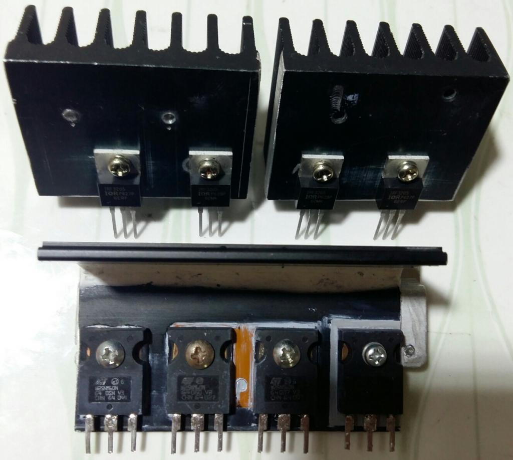

Trong khi chờ đợi, up cho các bạn biết tiến độ chuẩn bị test của mình, đó là tản nhiệt cùng các mos công suất là IRF3205 với W25NM60. Tản nhiệt DC có tổng khối lượng là 123g, dày 20mm trong khi thiết kế của bạn thanhfdc là 18mm, không biết có bị kích vào các linh kiện không, e là phải mài dũa rồi! Và không biết với hỗ trợ quạt tản nhiệt thì khối nhôm ấy có tản nổi 20W khi full tải 600W ở 10.5V-65A không nhỉ !

Mạch chú Thành vẽ cho fets thân to, nhét 3205 hơi phí nhỉ, ae kiếm được 064 chạy hơi bị hay đó, mình dùng 6 fet IRFB064 chạy hệ 24 đủ cho cả nhà, + kéo máy giặt Toshiba 9kg lúc vắt máy giặt ăn 900W lận.

1 mình ông kêu. Kệ ông. 10 người khác kêu lúc đó lập luồng mà hò BQT.
Trước đó đã nói rồi còn gi. Tôi bảo là tự vẽ theo kích thước LK của mỗi người. Giờ vẽ cho rồi. Đặt luôn cho rồi. Còn kêu éo gì. Không vừa thì dũa, phay cho nó vừa.
Cái nhôm của tôi hơn 300g. Theo ông thì nó tiêu tán với quạt được bao nhiệu W. Nói thật 600W tính éo gì, phải cả ký kia. Còn quấn cái BAX lởm, MOS lởm thì chừng đó vẫn còn thiếu. Trọng lượng là 1 chuyện, diện tích bề mặt là chuyện khác.
