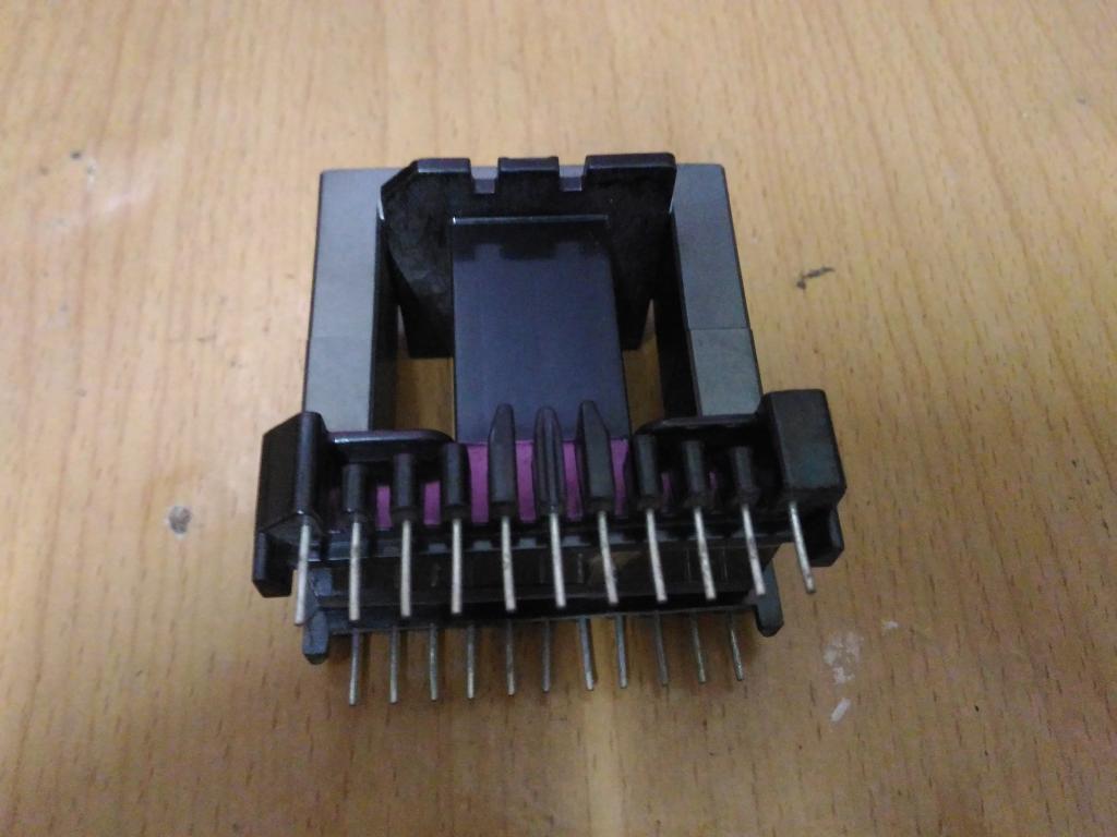

        Hura hôm qua nhận được gói hàng, mạch công suất dùng chuẩn bobbin EE65 thì phải, mấy con EE55 của mình dù đứng hay nằm lắp vào cũng ko khớp.
        Ko nhầm đâu, chỉ là bobin EE55 bình thường thôi. Dạng BAX này trước anh em đã nhập về làm 1 lần rồi, nên có thông số để vẽ package chính xác. Bobin này nhiều chân, đúc bằng epoxy chứ ko phải nhựa, cứng, khỏe, chịu nhiệt thì thoải mái. Tha hồ hàn ko bao giờ lo chảy.

        • Ohh bobbin xịn có khác epoxy dày và tướng nhìn chắc chắn quá, giờ mình mới biết trước giờ toàn xài đồ dỏm, trước cầm cái bobbin trên tay lỡ rơi nhẹ xuống đất nó vỡ làm đôi thấy nhựa dỏm lợn cợn và có bóng khí trong đó nữa, lúc quấn dây thì run như quấn trên trứng gà vì khi siết chặt dây lỡ tì mạnh lên thành bobbin tí là nó vỡ ngay.

                          • Cùng công search thì em tìm đủ bộ vật tư cho cái BAX của các bác luôn:
                            Lõi EE55B, vật liệu PC40, bobin 11+11 chân: 9.9 tệ
                            https://world.taobao.com/item/449151...cket=16#detail
                            Băng keo chịu nhiệt - băng Mara - băng polyester, quấn cho EE55B bobin đứng bên trên. KT: 32mm X 66m: 8.44 tệ
                            https://world.taobao.com/item/137310...62bd22bff8T8rQ
                            Băng xốp, quấn chặn đầu bobin cho BAX:
                            3mm: 2.4 tệ: https://world.taobao.com/item/144695...3be7f397EQoyN5
                            4mm: 3.2 tệ: https://world.taobao.com/item/419387...3be7f397EQoyN5
                            Mấy hàng kia chung 1 shop ở Thường Châu - Giang Tô, xa vãi so với Quảng Đông.
                            Băng đồng mềm cắt sẵn, bọc băng keo chịu nhiệt. KT: 80cm X 3cm X 0.3mm: 9.6 tệ. Phù hợp quấn EE55B 3T+3T. Của 1 shop khác. Thằng này cũng có EE55B, bobin 11+11, y chang shop kia, nhưng bán đắt hơn thằng trên 2.1 tệ. (12 tệ). Thằng này ở Quảng Đông.
