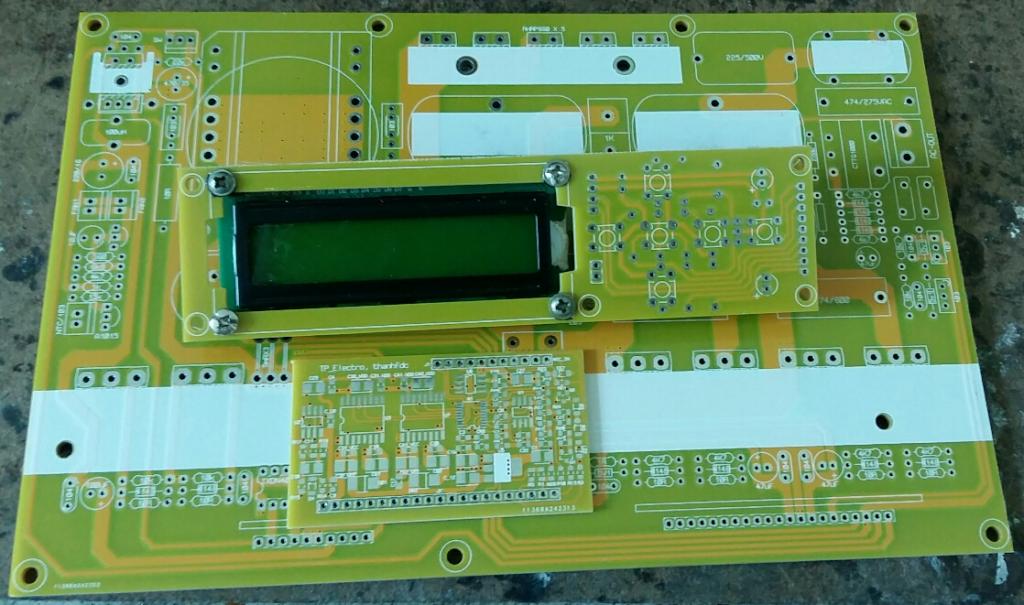

  • Vừa mới nhận được hàng, loại và số lượng như đăng kí trước khi đặt bên TQ trừ IR và E55. PCB thì đẹp khỏi chê, chỉ tại cái LCD nó làm không cân nên gắn vào hơi lệch tí thôi.

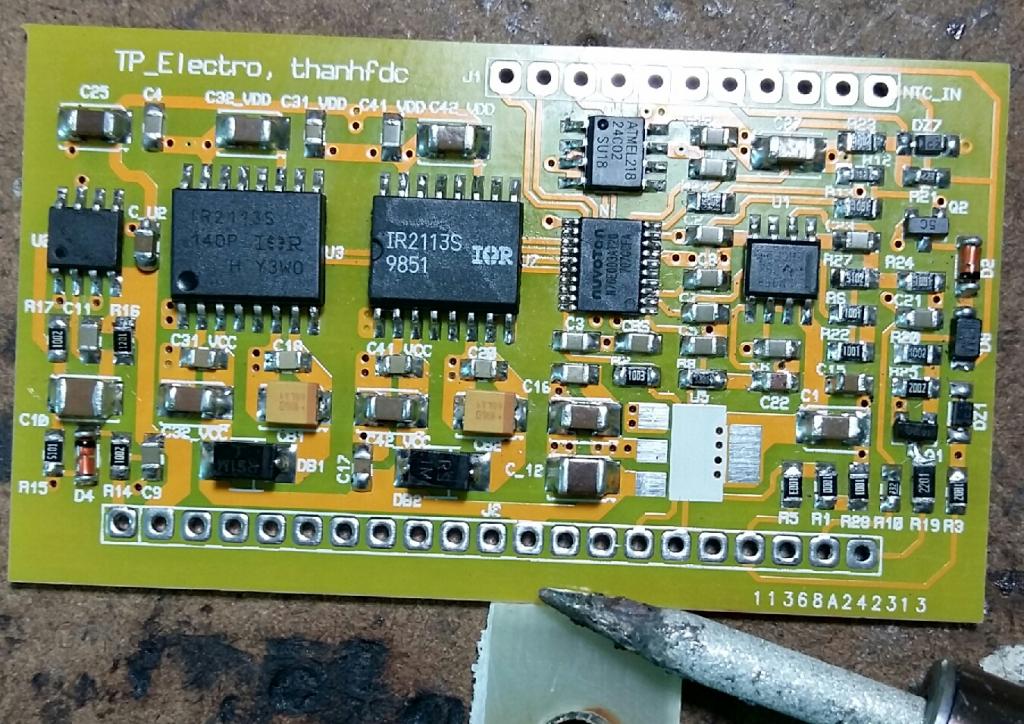

          Mới hàn được IC và tụ, còn thiếu điện trở và zenner, không có mũi hàn siêu nhỏ, dùng cái bình thường nên xem ra còn xấu hơn của bạn TP rất nhiều nữa nè, chắc phải cho vô lò nướng quá!
          Thử soi sóng đầu ra con IXDN404 khi chưa gắn fet thì thấy không đẹp bằng sóng vào, đỉnh sóng từ thấp lên cao bị vát chứ không vuông vức.

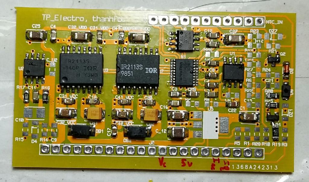

                  • Tranh thủ các giờ giải lao hàn mạch. Các bác xem, với đầu mũi hàn gần 1ly không mài dũa, hàn như vậy thì có ổn không nhé! Nếu thấy quá tệ thì e sẽ cho nó vào lò nướng cho đẹp mắt.
                    @TP_Electro: chân cắm số 18 đo áp accu vẫn max 500V ứng với 5Vadc phải không bạn, để mình tính R1 và R28.
                    Bạn xem lại chỗ mạch đo dòng AC, chân cắm thứ 16 ấy, con Opam U1 thì chân 6 và 7 nối tắt với nhau, chỉ đệm thôi chứ không khuếch đại phải không?

                      Ko thay đổi gì so với bản test ngoài key start/st nhé b.
                      Chổ đó chỉ đệm do Thành vẽ mạch dùng với biến dòng CT của TG1000 đó.

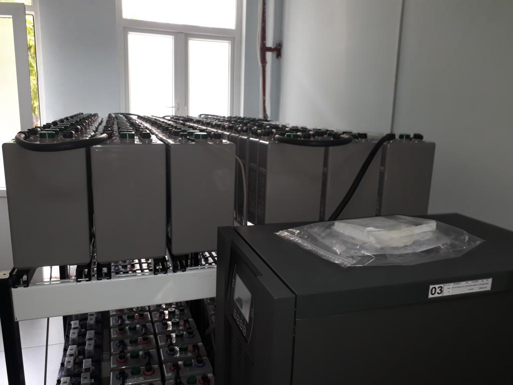

                        • Anh em ráng diy cái như này mà dùng cho thõa mái nhé! 😊
                          • Ọe, nhìn khiếp quá, nhất là dàn accu!!!

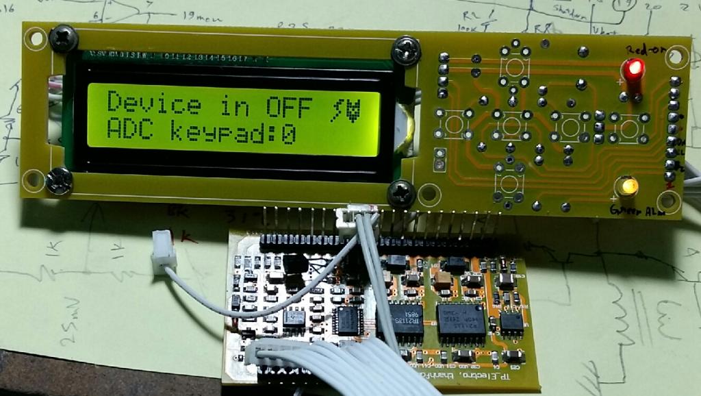

                            Cuối cùng đã hàn xong mạch driver, hàn con 78L05 vô cấp điện thử nó sáng hết cả LCD, để một tí thấy có khói và ấm bo, đo thử áp ra LCD tới 10V! Hóa ra con 78L05 hư, may mà chưa tèo mcu.
                            Thay con ổn áp khác thì LCD đã lên hình, báo short mạch, nối tắt Ifb xuống mass thì chỉ còn lỗi Vaccu và Vac hight. có lẽ đã thành công bước đầu rồi!
